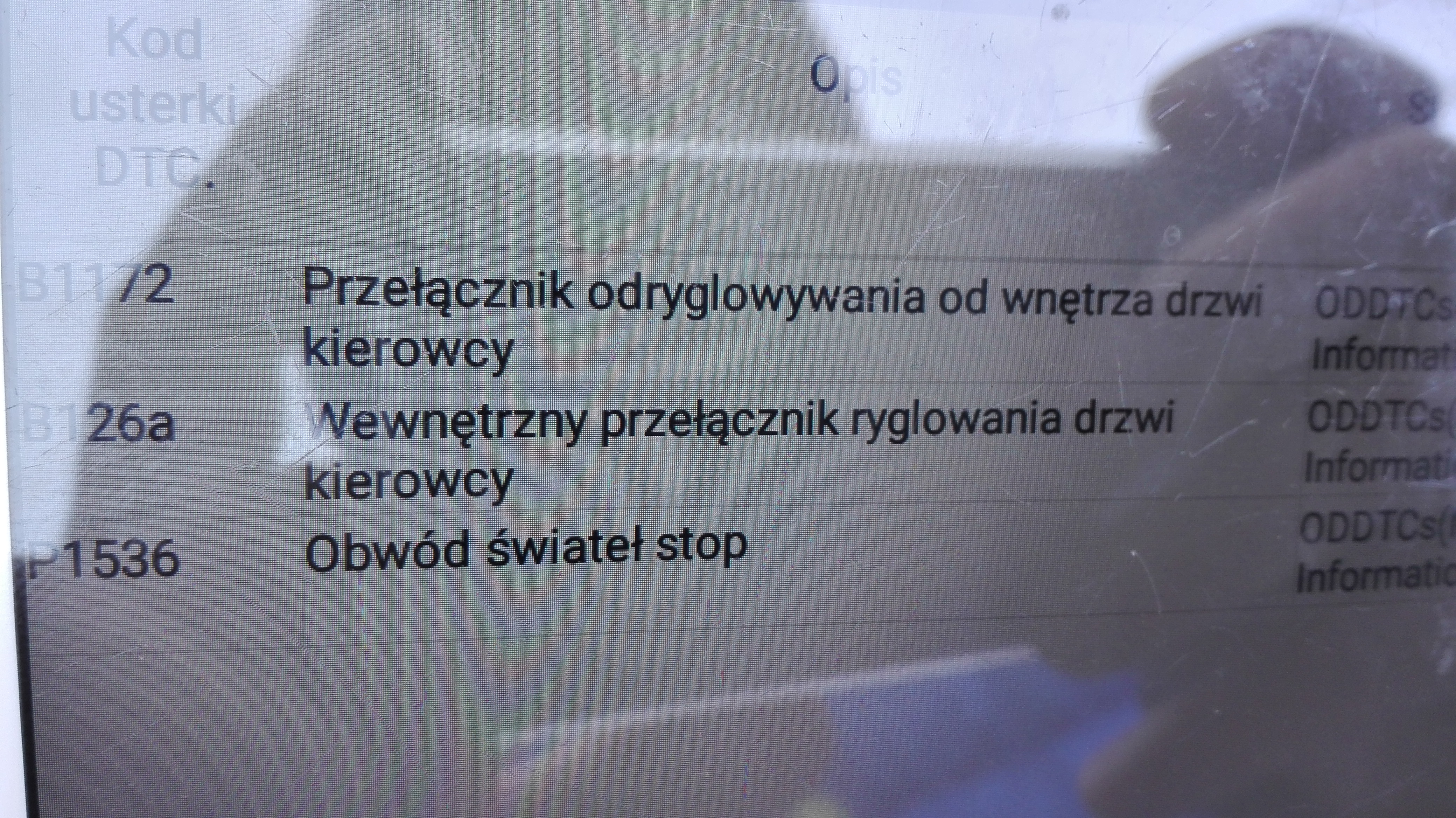

Otóż z pilota można auto otworzyć, ale po naciśnięciu przycisku zamykania, migną raz kierunkowskazy i żadnej reakcji, tak samo po przekręceniu kluczyka w zamku drzi, zamykają się tylko drzwi te w których przekręcany jest kluczyk. Sprawdzałem pod komputerem, delphi pokazuje że każdy element typu klapa, drzwi kierowcy, pasażera, i tylne po zamknięciu widnieje że są zamknięte więc krańcówki w zamkach powinny być zdrowe. Wrzucam zrzut z Launcha (chyba tak to sie pisze). Po tej diagnozie wymieniłem zamek w drzwiach kierowcy i niestety nie pomogło, bez zmian. Coś ewidentnie przeszkadza w zamknięciu pilotem, czy miał ktoś taki przypadek???
Błedy centalny mazda 3
