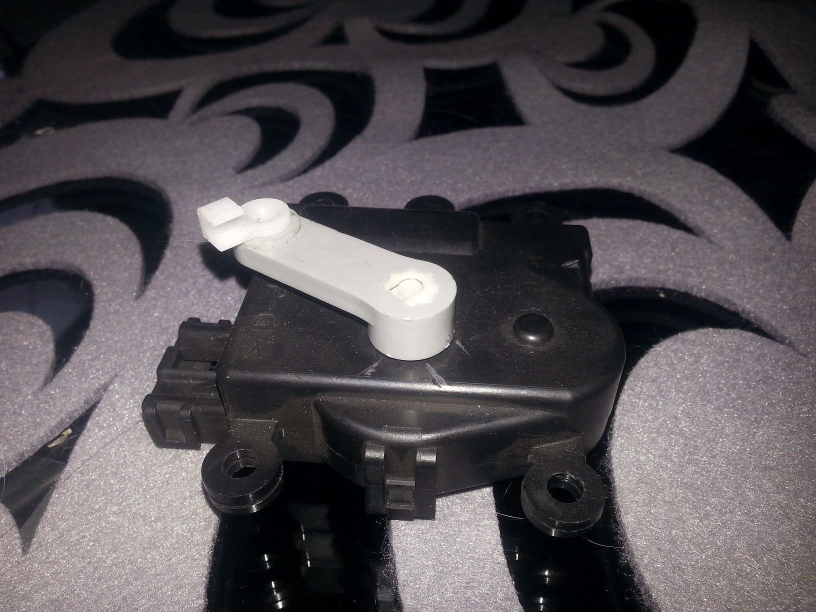

Po pierwsze zamówiony przeze mnie silniczek nie miał ramienia z bolcem jak na zdjęciu:

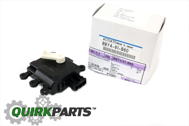

tylko miał inny zaczep jak na tym zdjęciu:
Wystarczyło tylko te ramiona zamienić bo są one zdejmowalne
Po drugie, ramię z silniczka które zamówiłem było w pozycji "na innej godzinie" aniżeli te wyjęte z auta i całość nie współgrała z ramieniem klapek nawiewu. Na obudowie silniczka zaznaczyłem mniej więcej w jakiej ma być pozycji to ramię ( w pozycji tak jak na zepsutym silniczku), rozebrałem nowy silniczek (jak połamią się zaczepy to nic bo i tak całość jest przykręcana na trzech śrubkach) i obróciłem zębatkę od tego ramienia do odpowiedniej pozycji. Silniczek złożyłem i po spasowaniu przykręciłem do całej obudowy klapek nawiewu, a następnie wszystko poskręcałem w odwrotnej kolejności.
