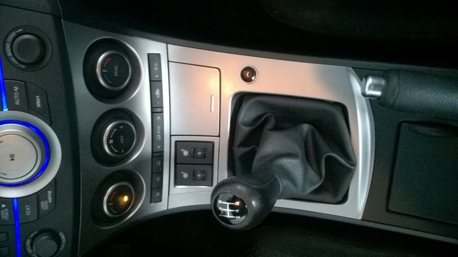

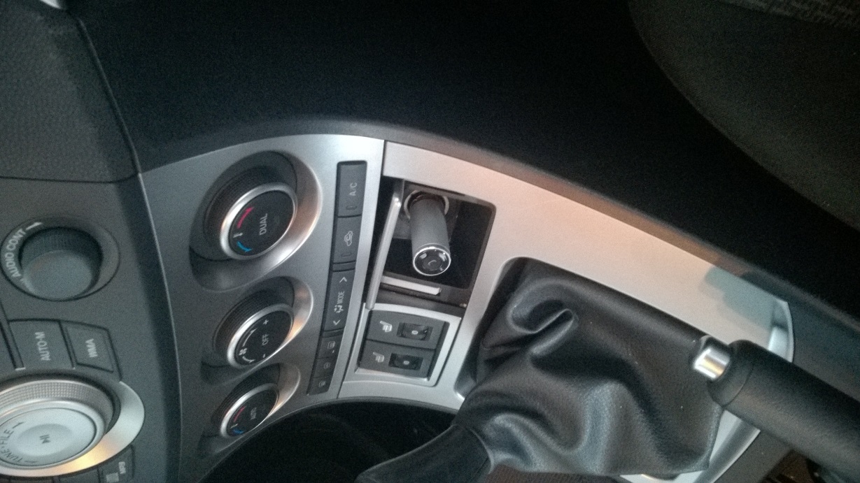

tak się to prezentuje w Mazdzie
niestety nie da się zamknąć klapki co niezbyt mi się podobało, więc postanowiłem zamontować ją na stałe i zostawić sobie wolne gniazdo zapalniczki.

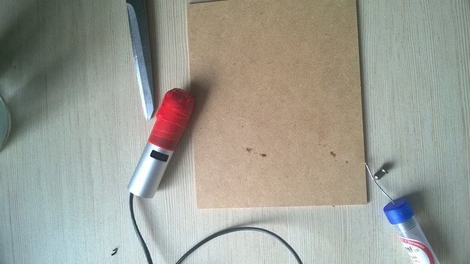

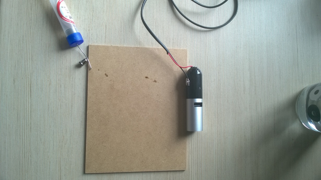

Przylutowałem przewód (uwaga, żeby nie przegrzać metalowych elementów bo "wyjdą" przez plastik:)
Zabezpieczenie metalowych elementów

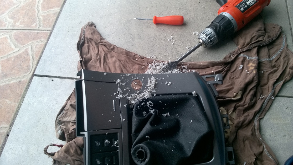

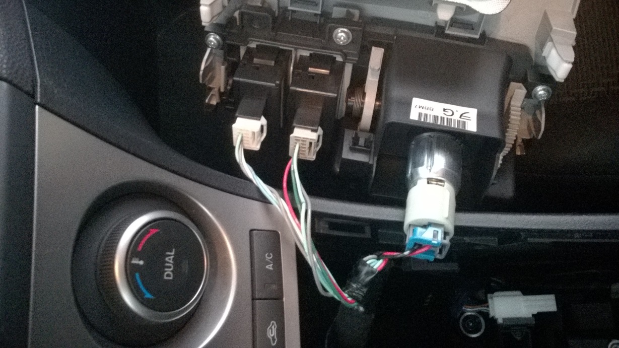

Demontażu panelu środkowego nie będę opisywał bo można znaleźć na forum, przewody trzeba wlutować pod przewody zapalniczki

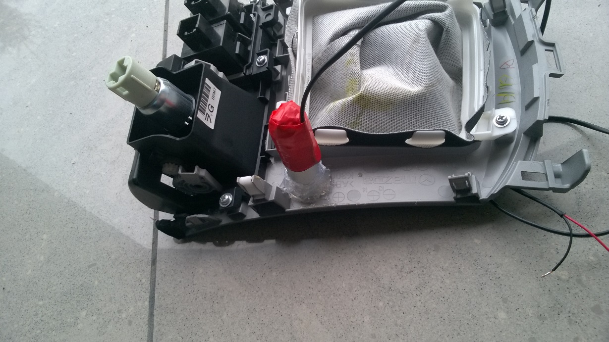

Wywiercenie otworu, wiertłem łopatkowym 20mm

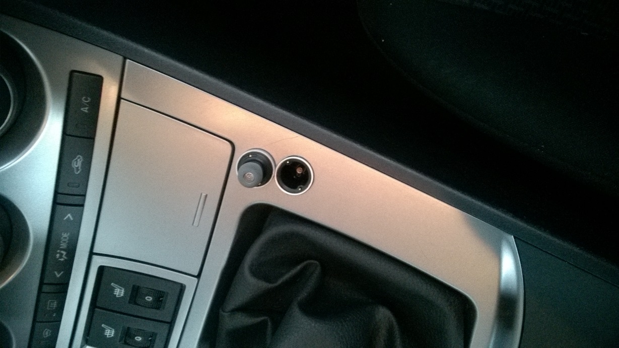

Montaż i zalanie klejem na gorąco

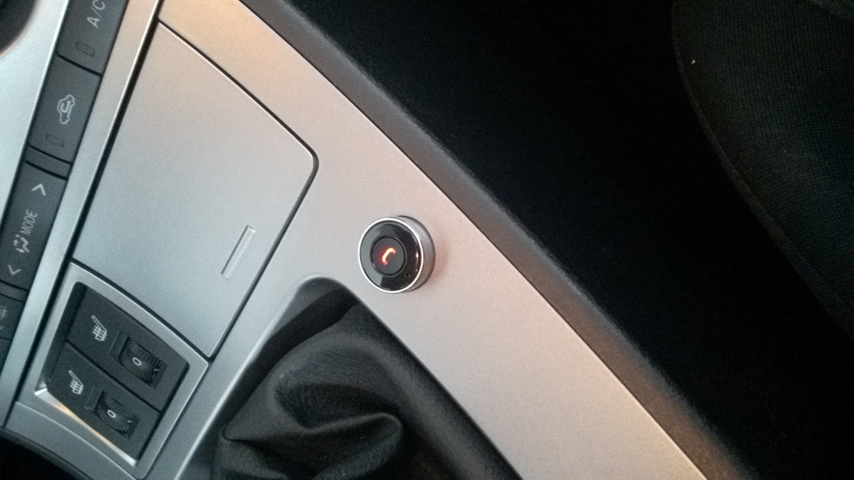

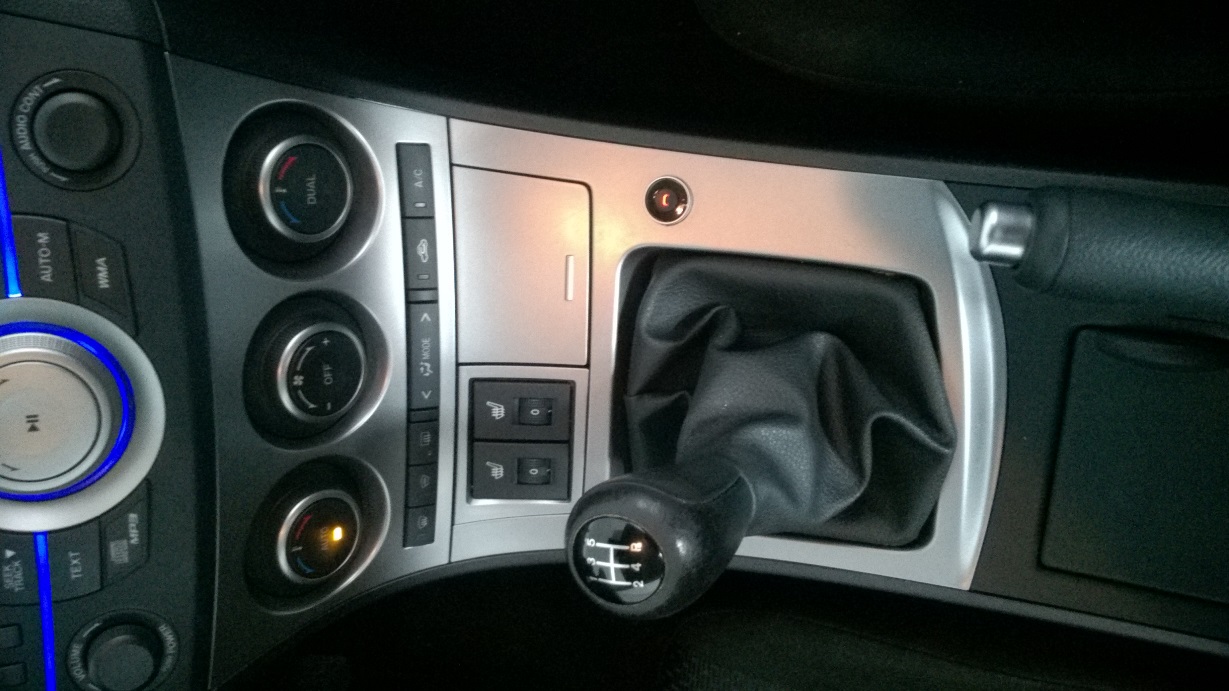

i tak się to prezentuje finalnie

fajnie Ci to wyszło :D Co prawda ja mam bluetooth, ale faktycznie jak jeździsz z kimś to urządzenie które zamontowałeś jest lepsze.
Rozumiem jak odbierasz połączenie, ale powiedz mi jak to jest z wybieraniem przez Ciebie połączenia? Wybierasz w tel. połączenie, wkładasz słuchawkę do ucha i naciskasz w niej przycisk?

Wybieram w telefonie, klikam zadzwoń i wkładam słuchawkę do ucha albo najpierw wkładam później wybieram – nie ma znaczenia, nic w niej nie klikam. Telefon jest sparowany jak ze zwykla sluchawka, jak jestem w samochodzie i nie chce przez słuchawkę to jak juz mi telefon dzwoni to mam ikone ze jestem połączony przez Bluetooth i mogę ja rozłączyć (chyba w każdym tak jest telefonie)
