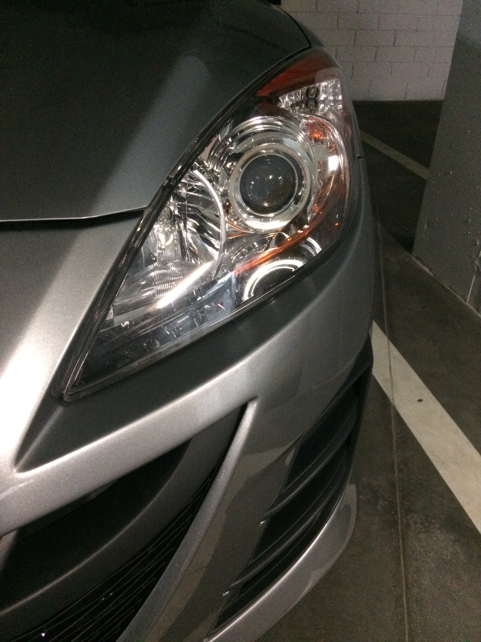

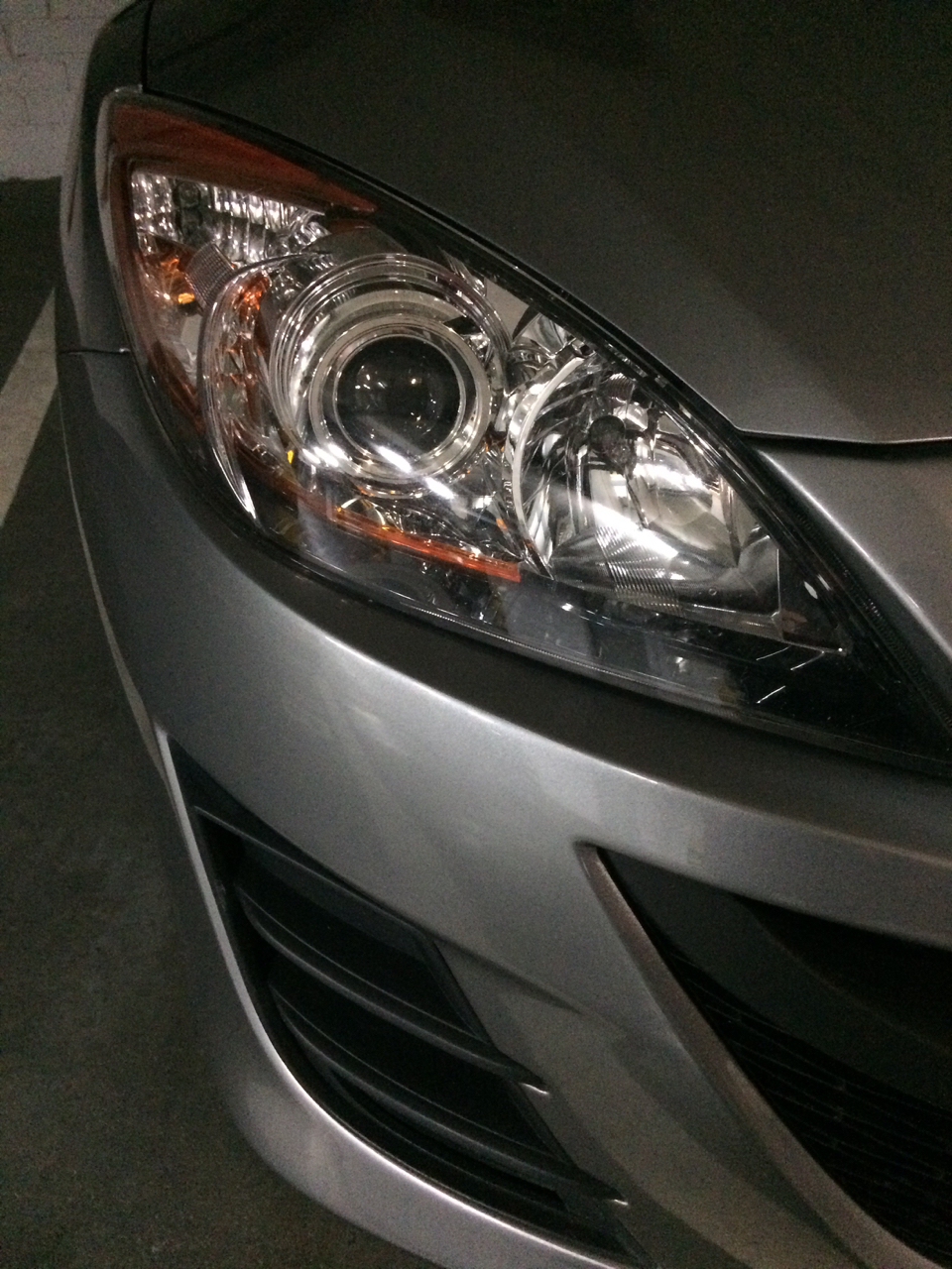

Postprzez cds » 20 wrz 2016, 13:03
Zdjęcia lamp w załączeniu. Teraz światła są dobrze wypolerowane więc będę wiedział czy to wina lamp czy żrówek. Sprawdzę w warunkach nocnych :)

Postprzez KMBak » 20 wrz 2016, 13:15
Zabezpiecz jakimś woskiem, bo polerowaniu zajdą jeszcze szybciej.
