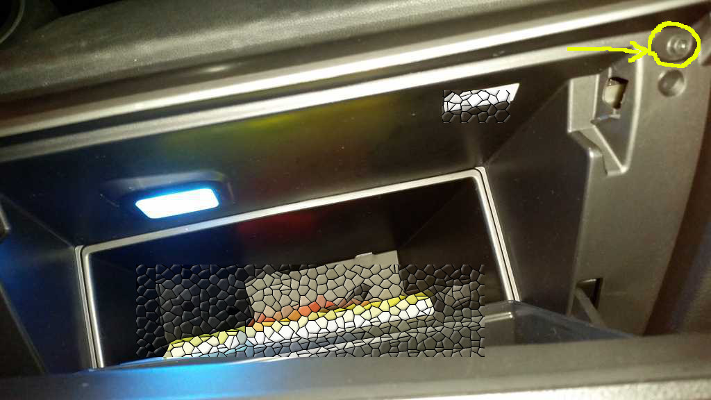

Cała operacja polegała u mnie na odkręceniu śrubki, która jest w prawym górnym rogu – po otwarciu schowka. Jak na fotce.
Następnie wyjąłem go, ruszając w górę, w dół i ciągnąc do siebie.
Podążając za innymi instrukcjami, początkowo ściągałem listwę, która jest zaraz nad schowkiem. Jej najszersza strona [od drzwi] jest przykręcona do schowka i można ją odkręcić, dopiero po demontażu schowka [nie próbowałem, mówię tak z tego co widziałem]. Można jednak odczepić z zatrzasków większość tej listwy. Po odchyleniu jej widać kilka klipsów, które mogłyby trzymać schowek w miejscu, ale z mojego doświadczenia nie musiałem tego robić.
Schowek można przytrzymać na kolanach, odkręcić śrubkę trzymającą światło schowka, wymienić żarówkę. Złożyć z powrotem.
Przy składaniu plastik schowka musi zajść pod uszczelkę przy drzwiach. Wystarczy podważyć ją trochę palcami, wsunąć pod nią plastik, wsunąć schowek na miejsce i skręcić. Gotowe.

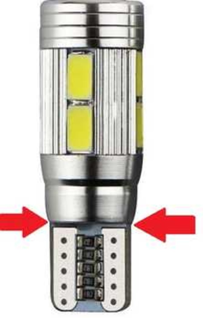

Drugie zdjęcie to żarówka T10, którą użyłem jako zamiennik dla żarówki w schowku i w światłach postojowych / parkingowych. Jest ona trochę za gruba do gniazda w schowku i możliwe, że będzie wysuwać się po jakimś czasie.
Z kolei w gnieździe świateł postojowych – styki u mnie są wysunięte tak daleko, że żarówka ta powodowała zwarcie. Zorientowałem się dopiero przy 3 bezpieczniku. Dałem jak najmniej taśmy izolacyjnej, w miejscu gdzie robiło się zwarcie, tak aby nic się tam nie przegrzewało i działa.

Glove box light/bulb replacement, RHD, right hand drive, different approach to those presented on the web. Just unscrew circled screw and pull whole thing out.
Be carefule with this type of bulb as it might short circuit.
