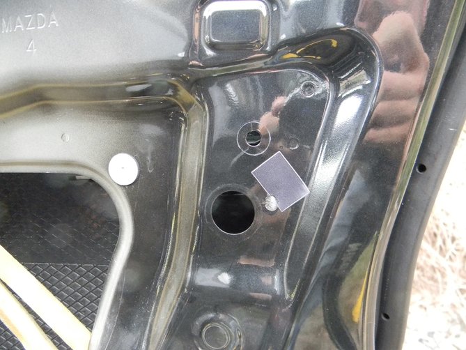

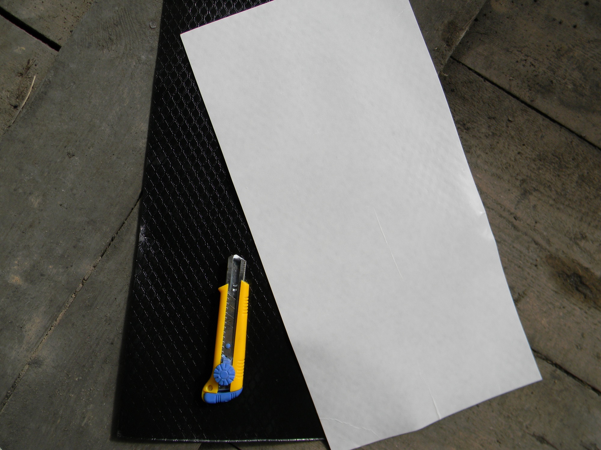

Witam, obiecana fotorelacja z wygłuszania drzwi. Jest to proces dość długi i mozolny. Nie tyle demontaż drzwi co docinanie mat. Dodatkowo po zaklejeniu drzwi, podgrzałem je aby się lepiej trzymały przy pomocy zwykłej suszarki do włosów. Pewnie będzie Was interesowało czy coś to dało. Ciszy w samochodzie nie ma, teraz ewidentnie słychać, że wygłuszenie potrzebuje szczególnie podłoga i nadkola. Przy jeździe nie słychać już szumu z boków auta tylko z dołu. Po tym zabiegu wiadomo już co kolejne powinno zostać wygłuszone jeśli się chce mieć cicho. Ściana grodziowa silnika też by mogła dostać kilka mat :) Plus jest taki jeszcze, że nawet standardowe audio gra teraz dużo lepiej :) AAAA ile poszło mat :) Otóż, wykorzystałem 17 mat w wymiarach 25x50 cm :) Jeszcze informacja techniczna, ja pewnie coś źle zrobiłem, a na pewno o czymś nie widziałem. Po wypięciu wszystkich kostek z drzwi i zostawieniu auta prąd wszelaki zniknął :) Trzeba było użyć prostownika :)

Używałem mat bitumicznych w wymiarze 25x50 cm samoprzylepnych.

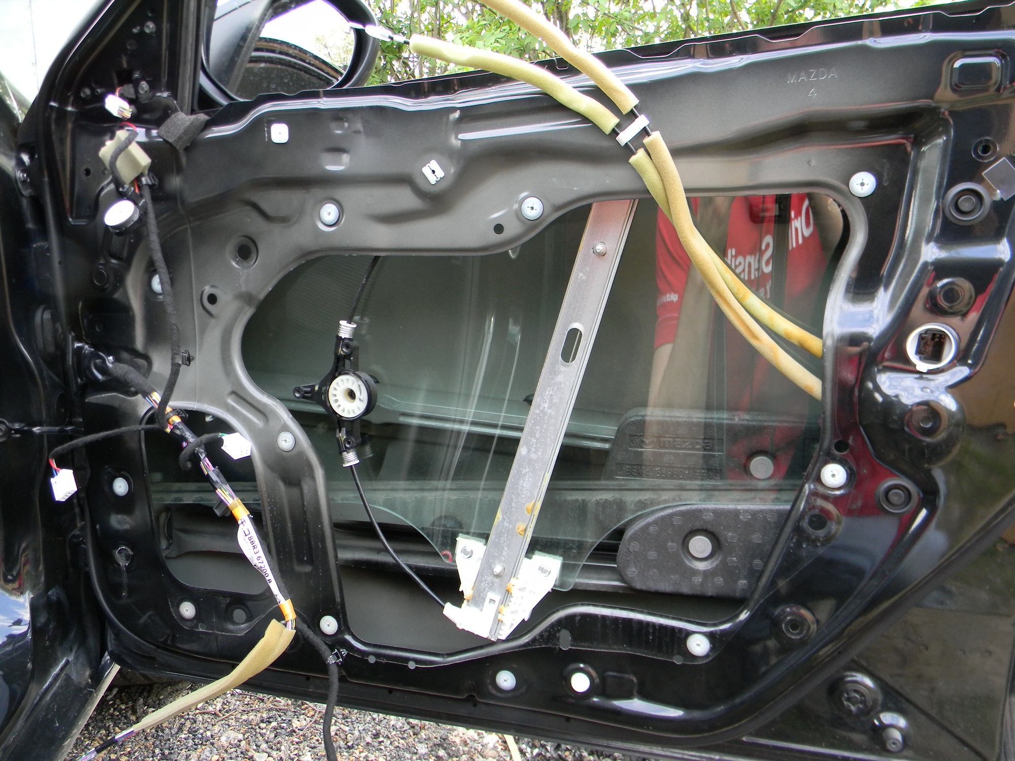

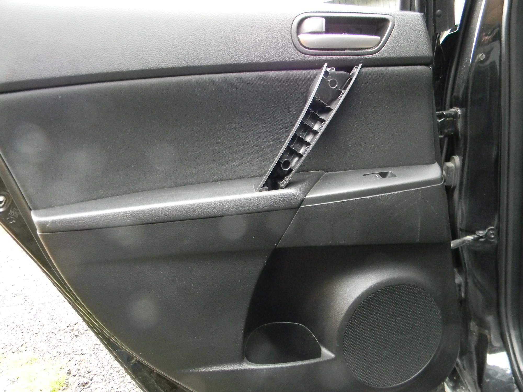

Zacząłem od drzwi tylnych, ich demontaż jest dość prosty.
Należy odkręcić wszystkie śruby (10) wyjąć jedną zapinkę na samej górze i odkręcić silnik szyby.
Po odkręceniu delikatnie odkleić ten środek.

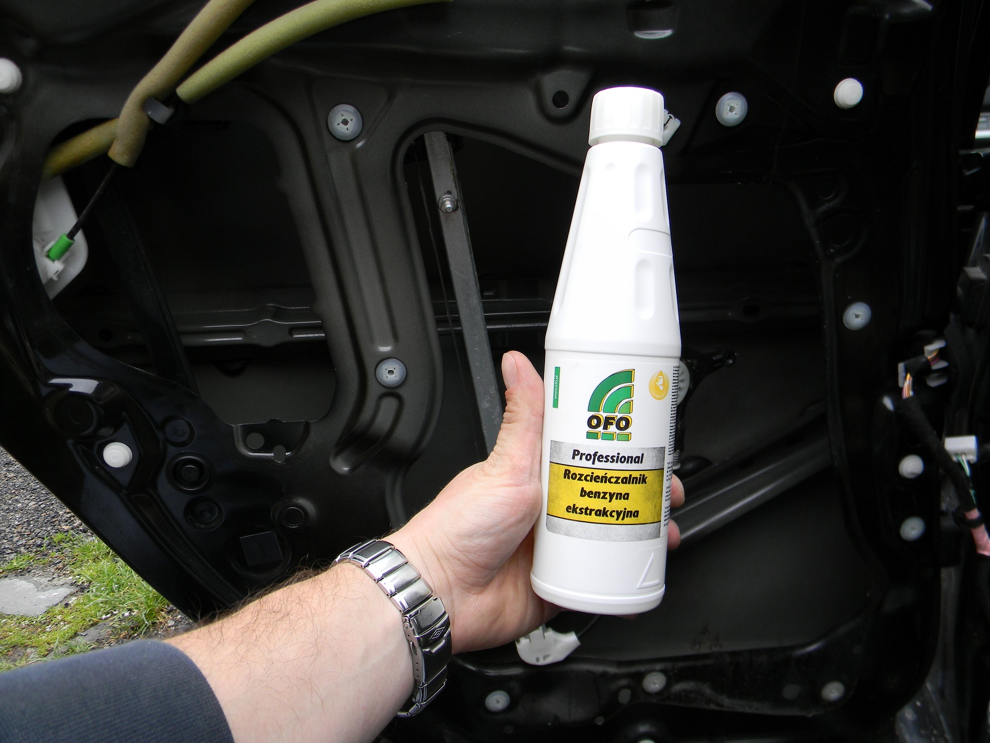

Cały środek został odtłuszczony.

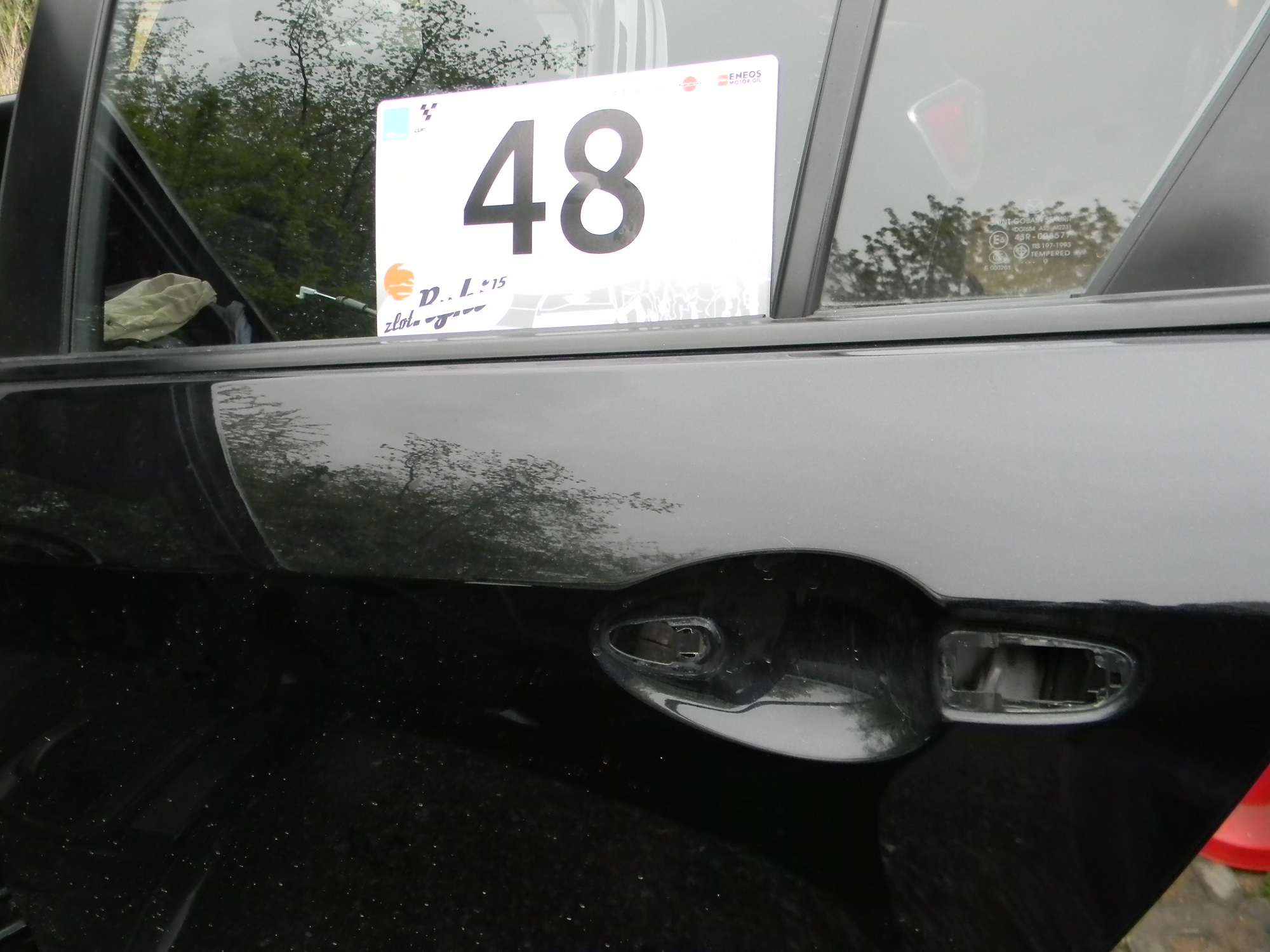

Dużo łatwiej jest po demontażu klamki.
Trzeba tu wykręcić śrubkę
I tu śrubkę. Ostrożnie później przesunąć klamkę do tyłu i już.

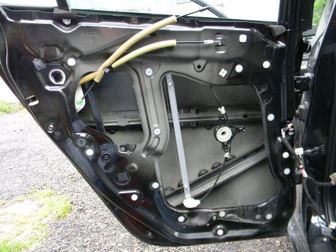

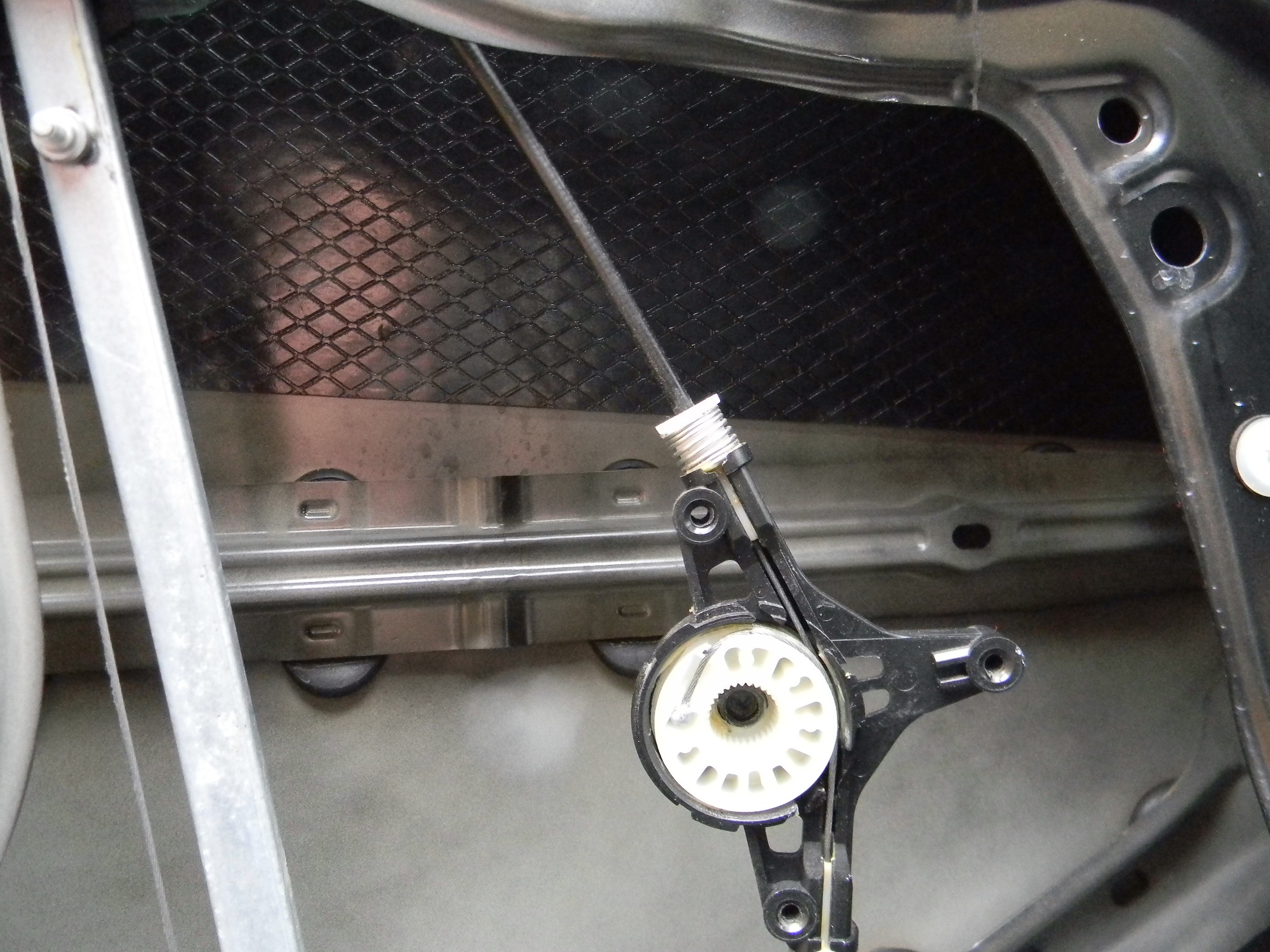

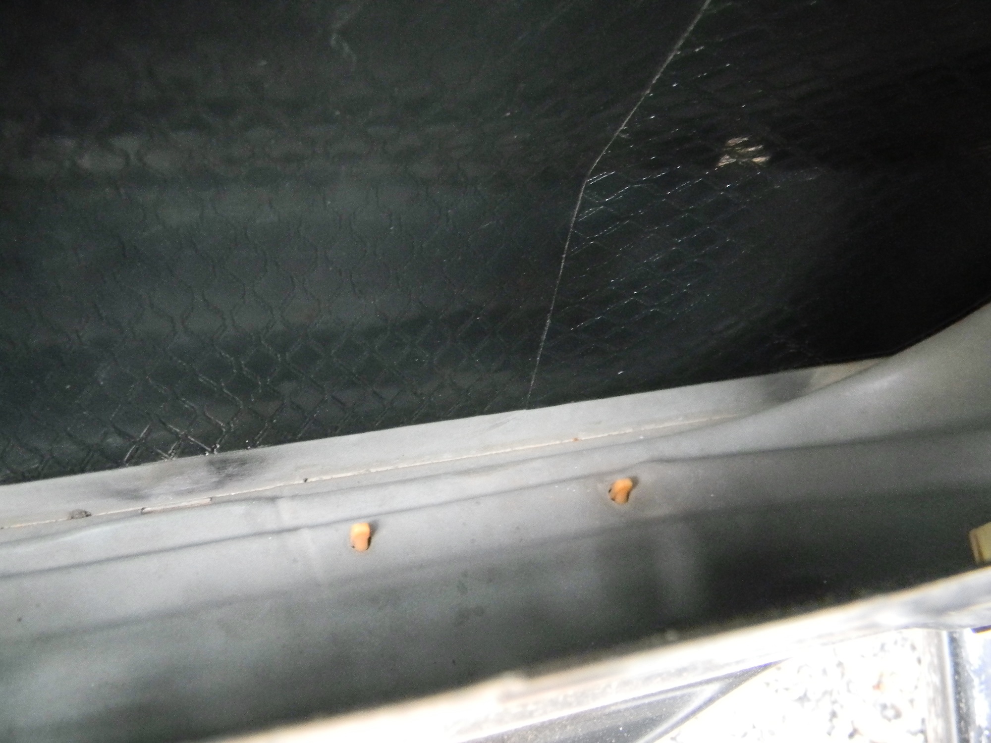

Zdemontowany silnik i pierwsze wyklejanki.

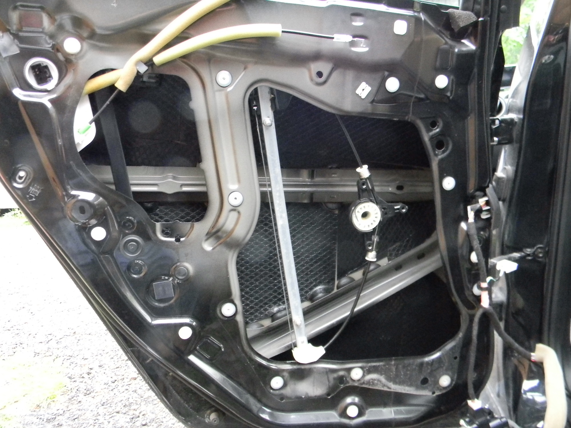

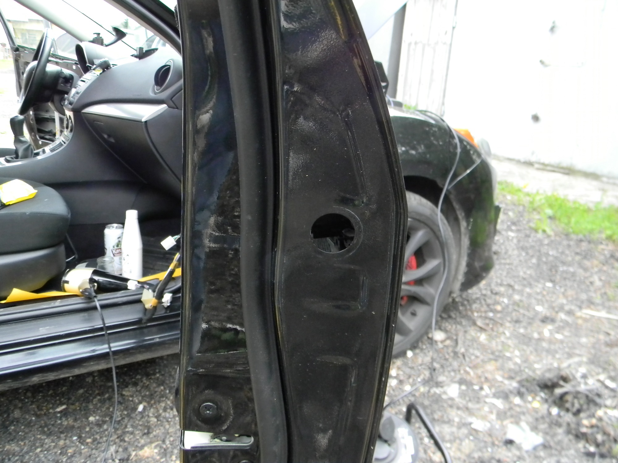

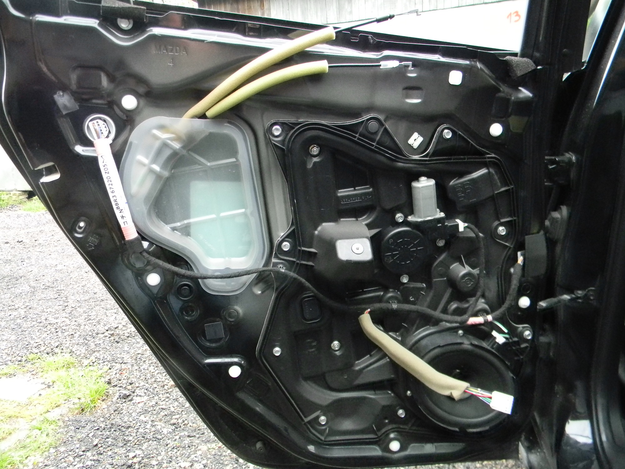

Wyklejone całe drzwi, dodatkowo podpowiedź na wyjmowanie spinek do boczku. Wypchnąć je można samym bitem :)

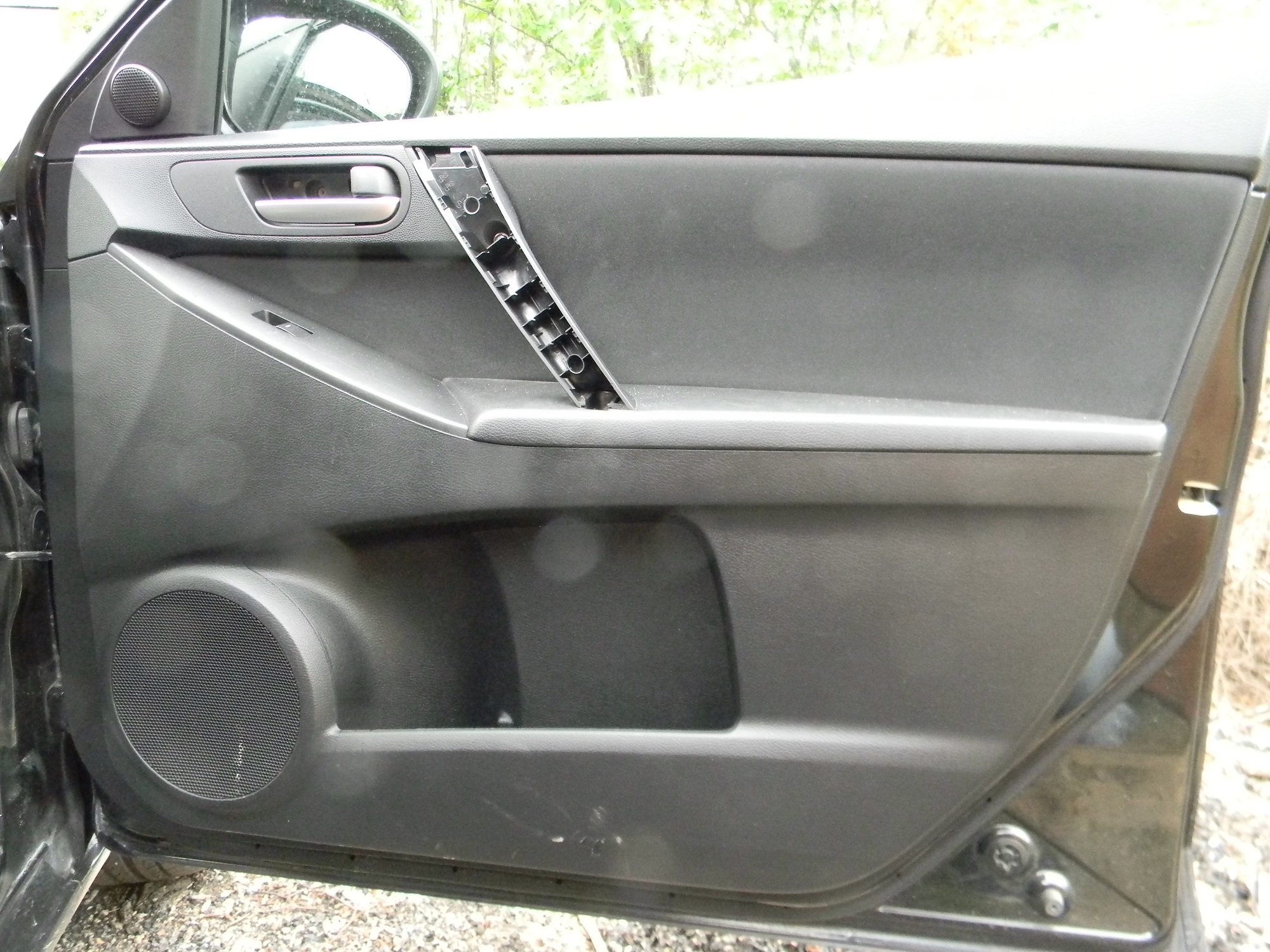

I drzwi przednie.

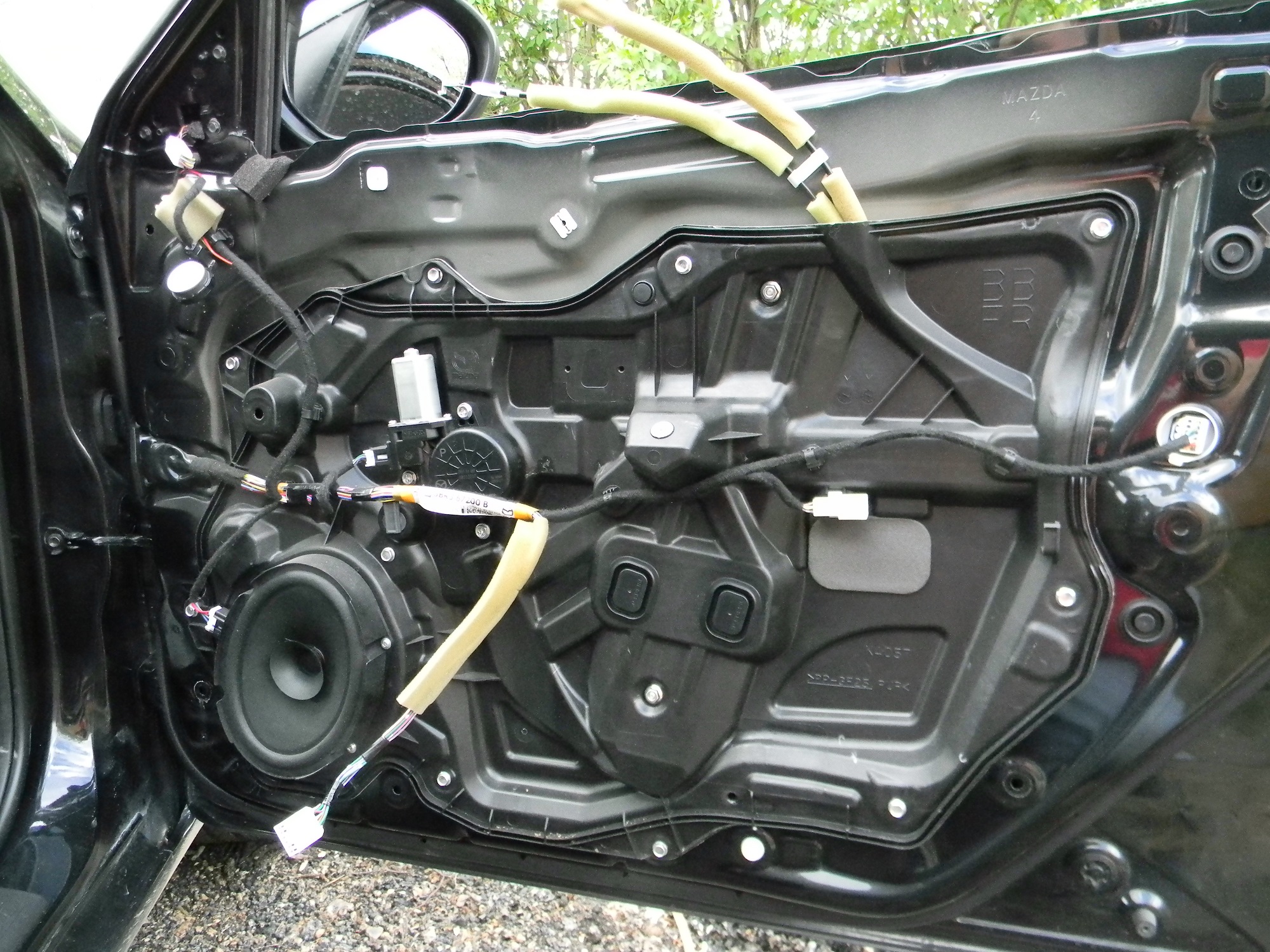

Tutaj dostęp do środka jest łatwiejszy.
Tu dodatkowo poza tym co w drzwiach przednich dochodzi demontaż styropianowego "odboju" czy czegoś takiego. Jest to na spinkach.
