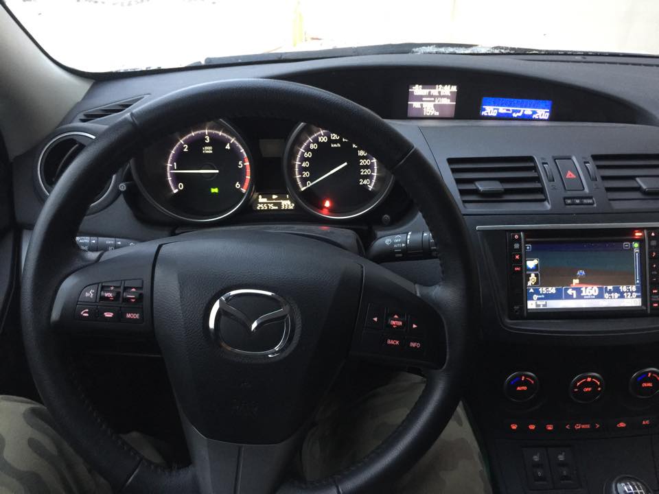

Moje pytania:
– doczytałem się, że po liftingu w 2012 dodano standardowo (?) między zegarami liczbę aktualnego biegu i sugerowania zmiany biegu – nie wyświetla się nic, mimo że widać, ze coś tam powinno być. Czy możliwe że nie ma tego, lub może włącza się gdzieś ?
Kupiłem już :D instrukcje, coś 548 stron – ale z tego co znajduje, pisze tam o wizualizacji biegów w przypadku skrzyni automatycznej, nie doczytałem się nic o manualnej ..... może to instrukcja z przed liftingu 2012 ?

Postprzez emer » 22 sty 2016, 19:54
Słaaabo z tą pomocą ... ;) A więc mazdziocha jest u mnie :)
Mam kilka pytań, ale tu jest topic w sprawie w/w – mam w tej chwili tak, ze czaaaasem cos na dosłownie sekunde objawi sie, np 4 ze strzałka w dól, lub cos w tym sensie, jakby sugeruje zmiane, ale generalnie NIC tam nie ma.
Nie wiem jak to ma działac, ale to co mam, to śmiech – wlasciwie to mignięcie krótkie jest czaaaasem i to na tak krótka chwilę, że mozna nawet nie zauważyć. Nie wspomne, że czasem wymuszam np za duże obroty (lub stanowczo za małe) na danym biegu i albo nic mi nie sugeruje, albo czaaaaasem cos mignie na ułamek sekundy.
Wg instrukcji, mozliwa jest TAM tez wizualizacja cisnienia turbosprężarki (w niektórych modelach), którą to można uaktywnić np poprzez 6x kliknąć w ciągu 5sek przełącznik A i B kilometrażu i powinno wyswietlić ON lub OFF – myslałem że może tak coś uaktywnie, ale NIC nie pojawia się ...

Postprzez KMBak » 22 sty 2016, 23:12
Cos jest zepsute wg mnie. Widzialem jak dziala w aucie zastepczym.

Postprzez emer » 2 lut 2016, 18:11
Przy okazji podpięcia do diagnostyki w ASO Mazdy, celem:
viewtopic.php?f=476&t=188377
poprosiłem, aby spróbowali tez zdiagnozować przyczynę nie wyświetlania nr biegu na wyświetlaczu – powiedzieli mi, że diagnostyka pokazuje im co musi być spełnione, aby wyświetlało nr biegu + sugestie zmiany na nizszy lub wyższy. I diagnostyka wywala im, ze samochód nie jest na felgach "przypisanych" do tego egzemplarza i to jest przyczyną nie wyświetlania ... Po otwarciu drzwi jest faktycznie naklejka, ze felgi to 17stka i odpowiedni rozmiar opon (nie pamietam dokładnie jakie).
Ja kupiłem ten samochód na oryginalnych mazdowskich alufelgach , ale na 16stkach i opony TOYO (zdaje sie, ze Mazda takie montuje w nówkach). Teraz mam na stalowych 15stkach + opony zimówki.
Wiadomo, ze opony odpowiednio dobrane do wielkości felg i wszystko jest zgodne z obwodem i wg opisu KMBak o BL-kach.
Nie rozumiem tego – to jakiś absurd !! Po pierwsze, jak samochód "czuje" co ma założone ?! Po drugie – zamienniki są idealnie dobrane wg wielkości felg !!
Co myślicie o tym ? Czy mozliwe jest to co mi w ASO wciskają ?
