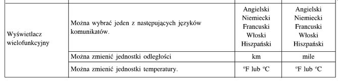

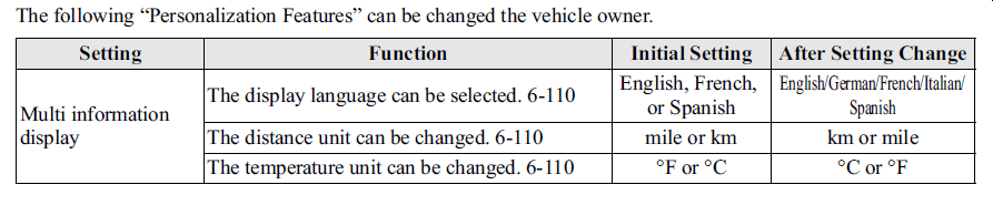

Postprzez erem » 20 kwi 2022, 17:29
W amerykańskiej instrukcji obsługi w rozdziale "Personalization Features" (10-14) oraz polskiej "Ustawienia indywidualne" (10-17) są informacje, że mozna zmienić w ASO.
Ktoś próbował? ASO w Warszawie odpowiedziało w ten sposób:
Nie mamy możliwości zmiany jednostek liczenia kilometrów/mil. Zmiana jednostek temperatury wymaga przez nas sprawdzenia w oprogramowaniu auta – prawdopodobnie jest możliwa
