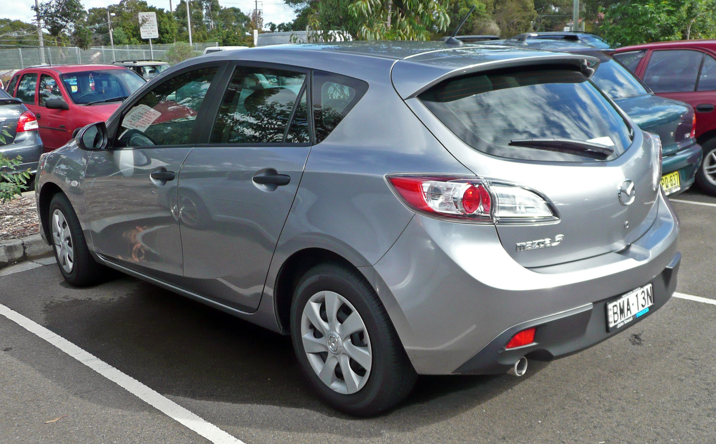

Zastanawiam się na kupnem mazdy 3 po lifcie. Trochę niepokoi mnie tylny zderzak który wydaje mi się że jest z wersji z przed liftu. Dobrze widzę czy była wersja z takim zderzakiem?
Rok produkcji 2011
Rok rejestracji 2012
Re: Tylny zderzak
PostNapisane: 29 wrz 2015, 15:01
przez e-tomek
No raczej nie było, bo takie było założenie liftu – zmiana zderzaków. A wiesz na 100%, że to poliftowiec? Jakie ma podświetlenie zegarów?
Może przedni zderzak zmienili, bo był walony w przód, a tylny oryginalny, no chyba, że walony w tył.

Ja mam rok 2011 ale wersje sport 2,2 i 185KM i mam taki tylny zderzak :P
PostNapisane: 29 wrz 2015, 21:32
przez mysiak
uderzona w tył. przód jest poliftowy a tył przedliftowy
PostNapisane: 29 wrz 2015, 22:40
przez jay_joshua
Tak właśnie myślałem, dzięki za info.
PostNapisane: 30 wrz 2015, 17:30
przez KMBak
Rok produkcji może sugerować też przed-lift i walona w przód. Tak czy siak nie są to zderzaki "do pary".
Jeszcze dla potomnych usystematyzujmy:
Przedni zderzak przedliftem:
1. Standardowy – dla Europy
Występuje w identycznej konfiguracji bez przeciwmgilenych.
2. Sportowy – dla Europy
i dla USA – z drobną różnicą
Zawsze z przeciwmgielnymi.
Poliftowy zderzak przedni:
W wersjach z i bez przeciwmgielnych.
Tył – przedlift:
Standardowy:
Sportowy:
Tył – polift:
