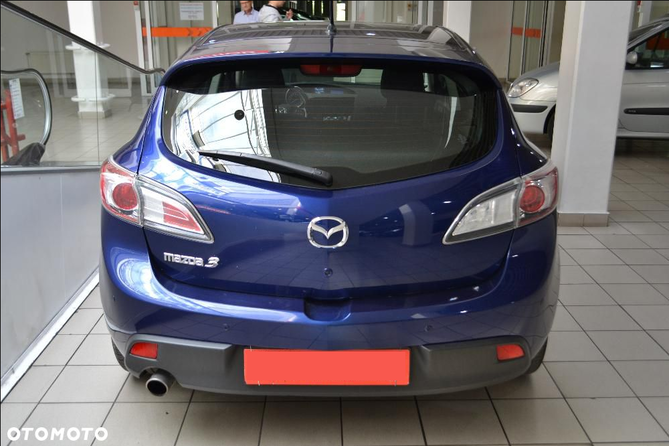

Zastanawiam się na kupnem mazdy 3 po lifcie. Trochę niepokoi mnie tylny zderzak który wydaje mi się że jest z wersji z przed liftu. Dobrze widzę czy była wersja z takim zderzakiem?
Rok produkcji 2011
Rok rejestracji 2012

No raczej nie było, bo takie było założenie liftu – zmiana zderzaków. A wiesz na 100%, że to poliftowiec? Jakie ma podświetlenie zegarów?
Może przedni zderzak zmienili, bo był walony w przód, a tylny oryginalny, no chyba, że walony w tył.

uderzona w tył. przód jest poliftowy a tył przedliftowy

Tak właśnie myślałem, dzięki za info.

Rok produkcji może sugerować też przed-lift i walona w przód. Tak czy siak nie są to zderzaki "do pary".

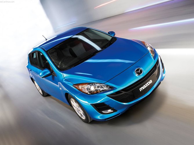

Przedni zderzak przedliftem:
1. Standardowy – dla Europy
Występuje w identycznej konfiguracji bez przeciwmgilenych.

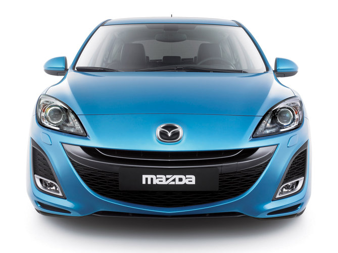

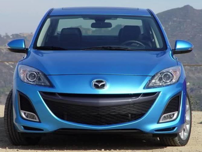

2. Sportowy – dla Europy
i dla USA – z drobną różnicą
Zawsze z przeciwmgielnymi.

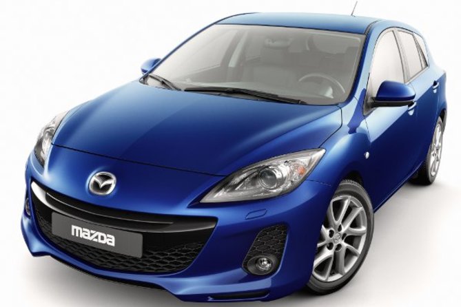

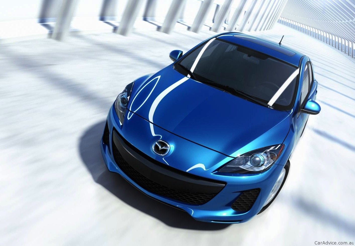

Poliftowy zderzak przedni:
W wersjach z i bez przeciwmgielnych.

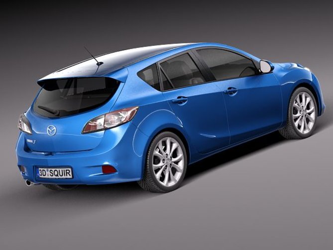

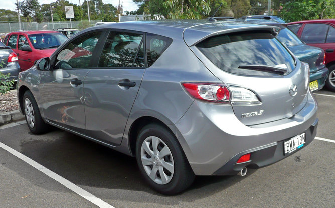

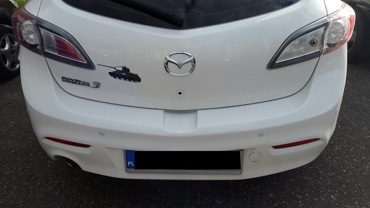

Tył – przedlift:
Standardowy:
Sportowy:

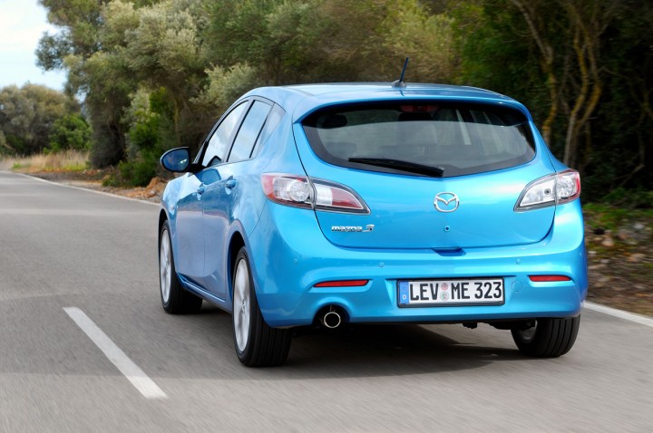

Tył – polift:

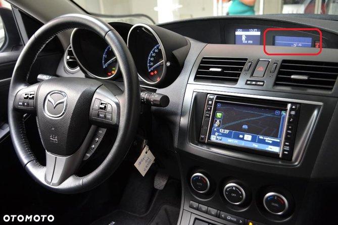

El Duende napisał(a):plastiki wewnątrz, sądząc po wyposażeniu są poliftowe
I prawy wyświetlacz nie jest czerwony. Polift na bank. Zatem raczej tył zderzak wymieniony. <nauka>

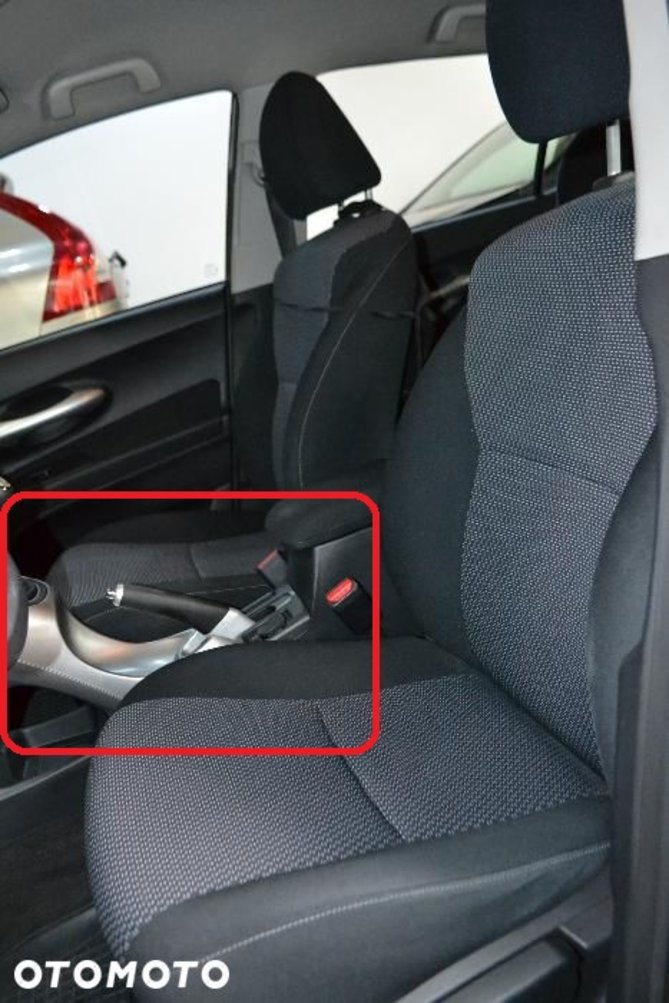

I faktycznie zdjęcie foteli z innego auta. hahaha

Zdjęcie foteli na 100% z Toyoty auris ona ma taki tunel i lewarek:D
