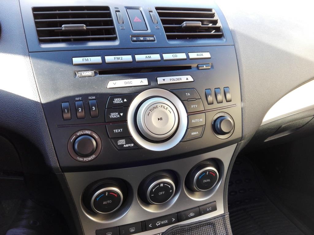

Postprzez sonykemot » 26 lis 2015, 08:12
Tutaj mój panel sterujący:

Postprzez KMBak » 26 lis 2015, 08:16
Sterowanie jest standardowe. Nie wiem czy do podgrzewania przedniej szyby (z drucikami) jest ekstra przycisk. Ten co jest to też jest podgrzewanie (na zasadzie nawiewu ciepłym i wysuszonym powietrzem przez klimę).

Postprzez KMBak » 26 lis 2015, 09:38
No czyli auta z podgrzewaną szybą elektrycznie mają jeszcze dodatkowy guziczek. I tyle w temacie.
sonykemot – z tego co ja pytałem kiedyś w ASO tego typu przemiana się nie kalkuluje.
