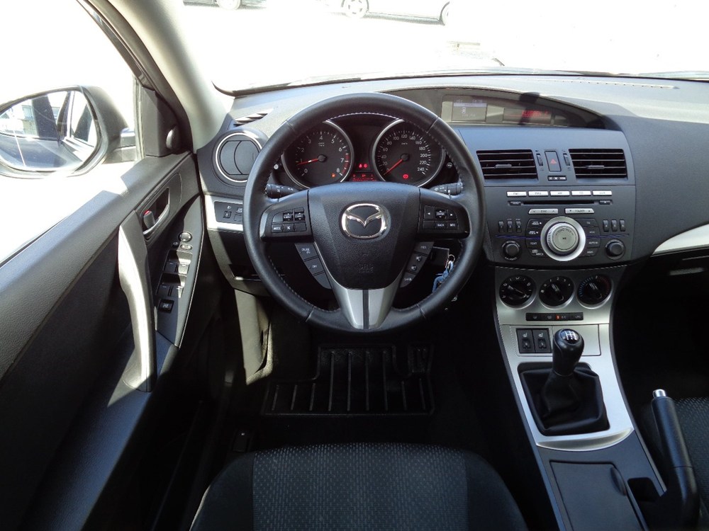

Mam na dysku zdjęcie:
ale trochę kiepsko widać, można jednak dostrzec, że są 4 przyciski pod pokrętłami, między A/C a podgrzewaniem tylnej szyby i lusterek, jest właśnie podgrzewanie przedniej szyby. Może specyficzny rynek.
