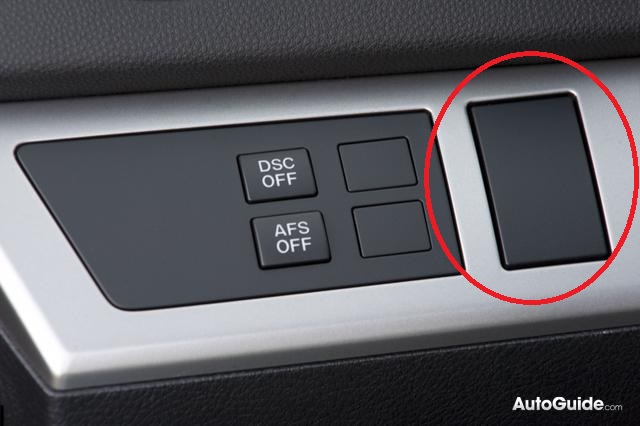

Podejrzewam, że guzik wyłączający poduszki może być w tym miejscu:
A tam montuje się przycisk do wyłączania przednich czujników parkowania.
http://www.mazda.pl/serwis-i-akcesoria/ ... BBY176KD0/
Ale to tylko moje domysły.

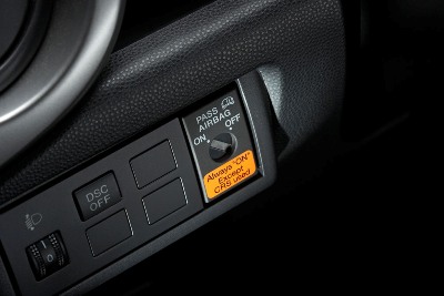

Uściślając...
Wyłącznik montuje się tam gdzie wskazał KMBak, nie jest to guzik a wyłącznik na kluczyk jak na foto u dołu.
To co wyklucza montaż poduszki powietrznej w modelu BL przed Liftem to obecność fabrycznych czujników parkowania, fabryczne to takie zamontowane w fabryce w Japonii. Fabryczne to nie to samo co akcesoryjne z gamy akcesoriów oryginalnych Mazdy montowanych jako doposażenie pofabryczne w ASO! A więc po nr VIN wypadało by sprawdzić czy posiadane czujniki są fabryczne czy akcesoryjne!!

Dla modeli BL po Lifcie ma się to trochę inaczej, tzn nie ma ograniczenia czujnikami parkowania, typem silnika czy rozgraniczeniem nr VIN.
BBY1-76-KD0 Tak tak, ten co powyżej...
do pojazdów o numerze VIN > 500.001
Koszt 402 zł brutto + 0,6 godziny na montaż, suma około 500-550 zł.
Rabat na sam wyłącznik spokojnie w granicach 15% do wytargowania ( dealer ma rabat zakupowy coś na poziomie 25 procent ale ciiiiii........)
Zamontować wyłącznik można samemu, bo jest łopatologiczna instrukcja.
