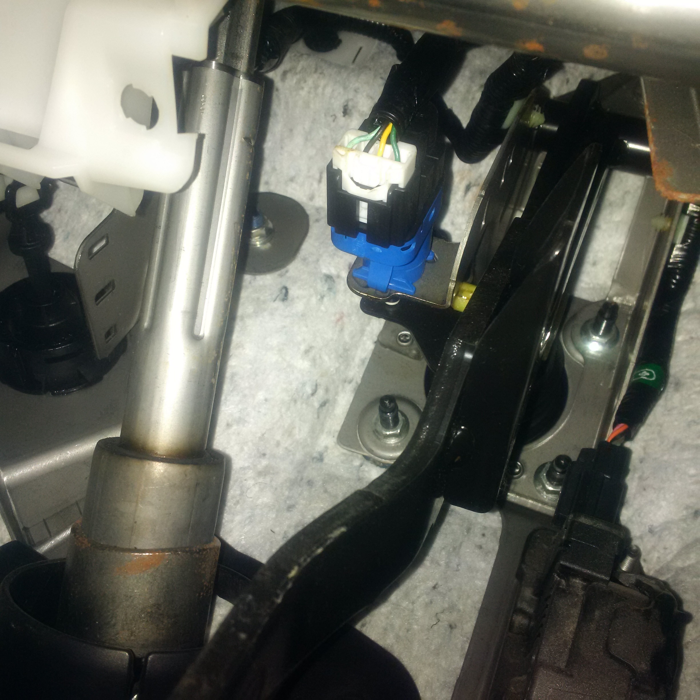

Kupiłem BL rocznik 2012 1.6 MZ-CD 115KM – sprowadzona z Belgii, wypasiona, ma prawie wszystko ... oprócz tempomatu. Poczytałem conieco o dołożeniu tempomatu w dziale dla BK, niektórym udało sie, ewentualnie wymiana czujnika stopu przy pedale, z dwupinowego na czteropinowy, no i oczywiściee wersja kierownicy z przyciskaami dla tempomatu.
U mnie w BL w/w czujnik jest chyba taki jaki powinien – zdjęcie realne poniżej.
Ponieważ mam inne – nie wyjasnione – problemy z magdaleną (nie działa sensor deszczu i nie ma wyświetlania aktualnego nr biegu i sugestii zmiany biegu miedzy licznikami prędkości i obrotów) , pomyslałem, że może pośrednik od którego kupiłem magde coś kombinował (lub sprzedający w Belgii) z tempomatem, pomyslałem ze może był tempomat oryginalnie, a w/w problemy to jakieś niekompatybilności w ECU.
Podmieniłem kierownice bez manetek na kierownice kupiona na alledrogo z przyciskami tempomatu (wymiana banalna).
Po załączeniu ON przyciskiem tempomatu, załącza się CRUISE na pomarańczowo, przyciskami SET+ lub SET- uaktywniam tempomat i napis CRUISE zmienia się na zielony. Generalnie wszystkie manetki tempomatu prawidłowo działają. Inne przyciski na kierownicy również działają tak jak powinny (zmieniona kierownica nie ma zbędnych dla mnie przycisków "telefonicznych", bo telefon/połączenia realizuje mi navi/radioTomTom).
No i na koniec jednak problem – tempomat niby działa, co objawia sie prawidłowym wyświetlaniem na konsoli i zmianami z pomarańcz na zielony i powrotnie, ale niestety nie trzyma prędkości – po zdjęciu nogi z "gazu" prędkość naturalnie, z braku naciskania "gazu" spada.
Przed wykonaniem zmian (założenie kierownicy z tempomatem), skontaktowałem się (a później telefonowano do mnie) z ASO Impex Lublin (rekomendowany przez naszego guru forumowego jako naprawdę dobre ASO). Wg nich VIN mojej magdaleny:
W systemie Mazdy brak jest informacji na temat dodatkowego wyposażenia z jakim wyprodukowany był dany samochód. Jeśli chodzi o wyposażenie w tempomat możemy zrobić to tylko z poziomu programu służącego do doboru części do numeru nadwozia, wg programu Pana samochód był wyposażony w tempomat.
Więc wg tych informacji powinno zatrybić – co mogłem pominąć, lub co mógłbym jeszcze sprawdzić/uruchomić prawidłowe działanie ?

Postprzez KMBak » 12 lut 2016, 08:45
Po pierwsze kierownice w autach z tempomatem i bez są takie same. Dokłada się tylko te przyciski po bokach. Przykręcane na śrubki. Jeśli Twoje przyciski do obsługi telefonu w poprzedniej kierownicy działały to ja bym przełożył panel tempomatu.
Po drugie każdy (chyba) ma kontrolki tempomatu (napis Crusie) na zegarach.
Po trzecie wygląda na to, że wystarczy elektronika w przyciskach, która już gada z kontrolkami w zegarach, ale...
Po czwarte albo brakuje jakiegoś dodatkowego modułu tempomatu lub (może bardziej prawdopodobne) odblokowania jego opcji w komputerze pokładowym.

Jestem właśnie po samodzielnym montażu tempomatu w M3 BL 1.6 Z6. Jak najbardziej da się to zrobić samemu :) Wystarczy kierownica z przyciskami, włącznik stop z 4 pinami i aktywacja niestety chyba tylko IDSem. Po zamontowaniu kierownicy i włącznika STOP zadzwoniłem do serwisu Mazdy w Krakowie czy mi aktywują tempomat. Uprzejmy Pan poprosił o nr VIN i po paru minutach oddzwonił z informacją, że się nie da. Postanowiłem kupić IDSa od Chińczyków i zrobić to samemu skoro serwis Mazdy nie potrafi. Po 3 tygodniach interfejs dotarł i aktywacja zakończyła się sukcesem :) Jakby ktoś miał jakieś pytania to służę pomocą. Koszt takiej zabawy to: kierownica 130zł (ideał skórzana), włącznik stop 50zł, IDS z Chin 340zł :D
