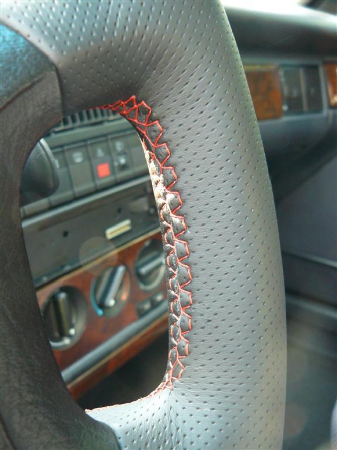

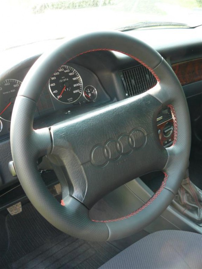

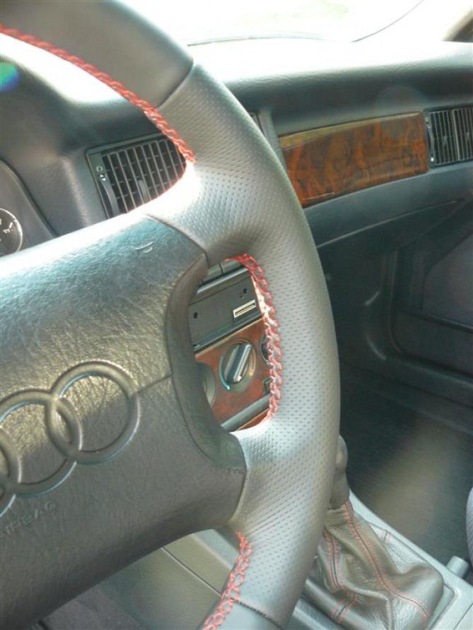

Postprzez monkahead » 5 lip 2014, 19:06
qgp napisał(a):Monkahead – masz foty swojej obszytej kierownicy? Co dokładnie robiłeś? Jakieś pogrubienie, czy po prostu na nowo obszyłeś?
Oczywiście że mam :D Tak wyglądała kierownica zaraz po obszyciu. Połączenie skóry pełnej oraz perforowanej, obszyta czerwoną nicią, wieniec pogrubiony gąbką. Cena 110zł za obszycie dwoma rodzajami skóry + 10zł za pogrubienie. Ceny z maja 2010. Oryginalna kierownica nie była obszyta, wieniec był cienki i źle leżał w dłoni.
Jeśli chodzi o jakość to mnie się podobało i to bardzo, inni chcieli po 200zł. Po 4 latach używania i 110 tyś km nie było absolutnie śladu zużycia na skórze, jedynie pobrudziła się nić i nie była już tak mocno czerwona.
Jedyny problem jaki widzę to mała ilość kierownic do Mazdy 3, może być problem z podmianką, także możliwe że będziesz musiał mu wysłać kierę. Tych przycisków nie da się dokupić w ASO i podmienić?
Daj znać jak poszła renowacja.
