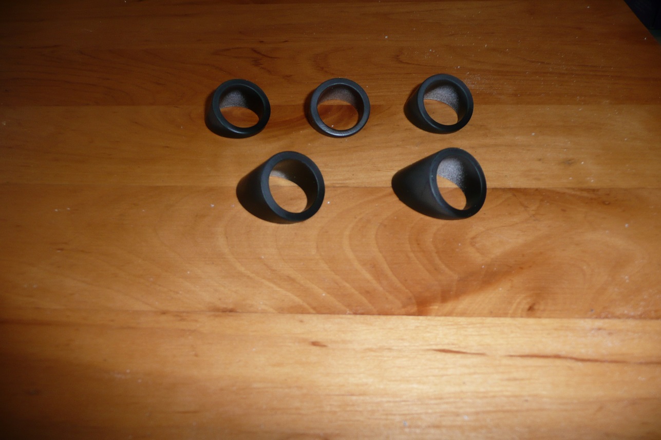

1. Jako podstawę montażu LED podpatrzyłem w internecie ukośne tulejki, umożliwiające świecenie na wprost. Wymierzyłem i wyliczyłem, że właściwy kąt przycięcia to będzie ok 40 st. Wybrałem rurki obejściowe instalacji wodnej PCV (OBI) i wyciąłem z nich kilkanaście takich tulejek. Skorygowałem sobie jeszcze kąty pilnikiem, ponieważ nie dość że sama kratka jest na łuku zderzaka to jeszcze w samej kratce jest delikatny łuk. Tulejki pomalowałem sprayem samochodowym do zderzaków po wcześniejszym zmatowaniu i odtłuszczeniu.
