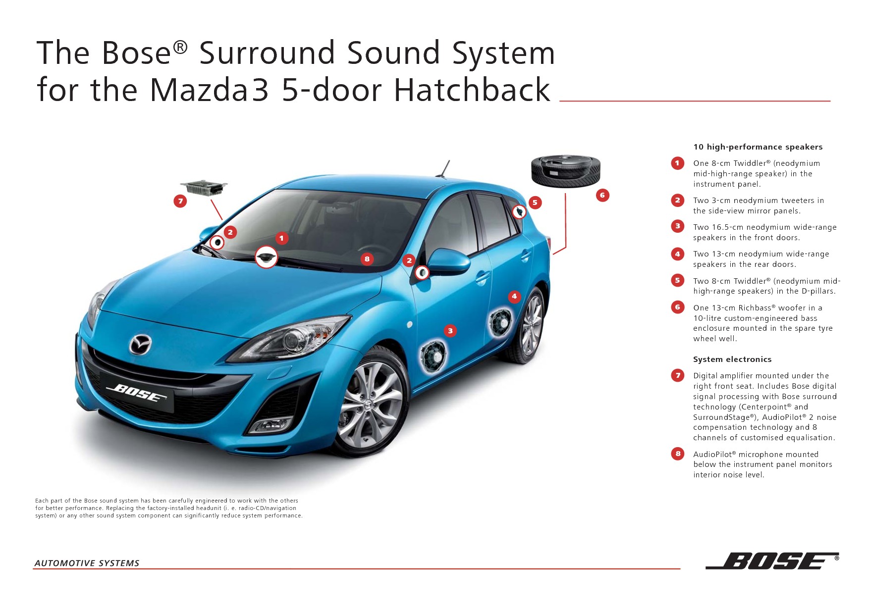

Postprzez Tytan » 5 lis 2013, 12:11
Rozumiem argumentację i popieram <spoko>
Ja również mam nadzieje, że Mazik wie co robi ale wole przestrzec. Z jakiegoś powodu Kolega nie ma w aucie właściwego radia więc równie dobrze może nie mieć także innych składników systemu, a po co niepotrzebnie wydawać pieniądze licząc na pełną funkcjonalność.
Oto składniki instalacji BOSE:
