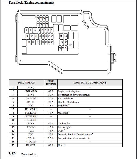

Postprzez ZOOMik » 29 sty 2015, 16:34
Za podgrzewanie przedniej szyby odpowiada bezpieczniki nr 9/10

Postprzez ZOOMik » 4 sty 2016, 17:04
Skan str. instrukcji przedstawiający skrzynkę z bezpiecznikami:
viewtopic.php?p=3085938#p3085938

Postprzez DrKubus » 4 sty 2016, 17:30
Bezpieczniki 9 i 10 są w skrzynce z bezpiecznikami, w komorze silnika, poniżej rysunek z zaznaczeniem bezpieczników 9 i 10.
