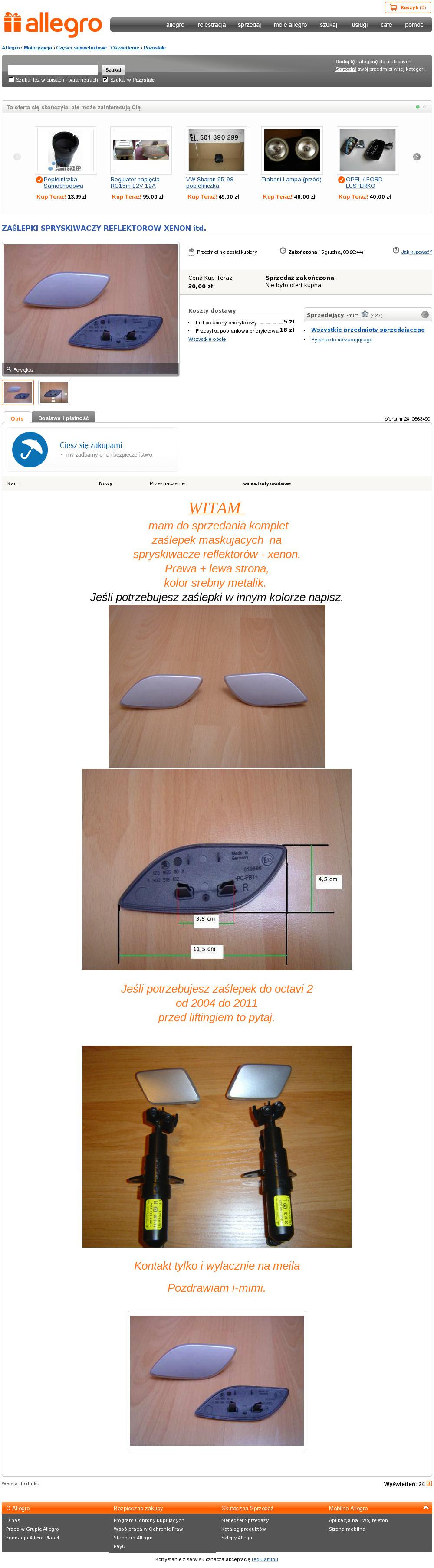

NIedawno wandal uszkodził gumowe elementy zderzaka, o kształcie zbliżonym do zaślepek spryskiwaczy reflektorów. Są na nich jakieś napisy. Moja mazda spryskiwaczy nie posiada, nie wiem, czy są zwykłe gumowe naklejki, czy zaślepki.
Czy coś takiego jest montowane fabrycznie? Można to kupić?Obrazek Obrazek Obrazek

W granicach 600 zł to kosztują całe spryskiwacze (bez siłowników) a Tobie potrzebne są same zaślepki (maskownice) żeby tylko te dziury zasłonić. Jeśli w oryginale nie da się ich samych kupić lub byłyby za drogie to ewentualnie można spróbować dopasować jakieś zamienniki pochodzące od innego auta, np. coś takiego: http://allegro.pl/zaslepki-spryskiwaczy ... 63490.html Pozostanie je tylko polakierować pod kolor auta i przykleić do zderzaka w miejscach tych otworów.

Obaj jesteście w błędzie. To, co kosztuje te kilka setek i co ukradli Twojemu znajomemu to są, tak jak napisałem, spryskiwacze (dysze) – zaślepki wieńczące całość są przykręcone do nich od spodu dwoma wkrętami. Sprawdziłem i niestety jednak nie są dostępne jako osobna część. No, a Kolega hellscreamer tak naprawdę potrzebuje właśnie tych kawałków plastiku za góra kilkadziesiąt zł, żeby kolokwialnie to ujmując tylko „zatkać dziury” po spryskiwaczach w zderzaku. W związku z powyższym jedynym sensownym wyjściem pozostaje kupno zaślepek od innego modelu auta, gdzie występują one jako osobna część zamienna, co sugerowałem w poprzednim poście.
