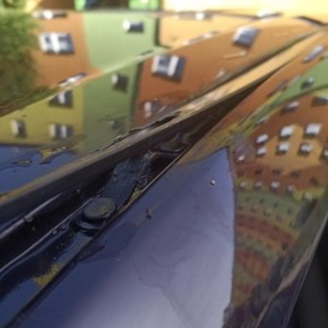

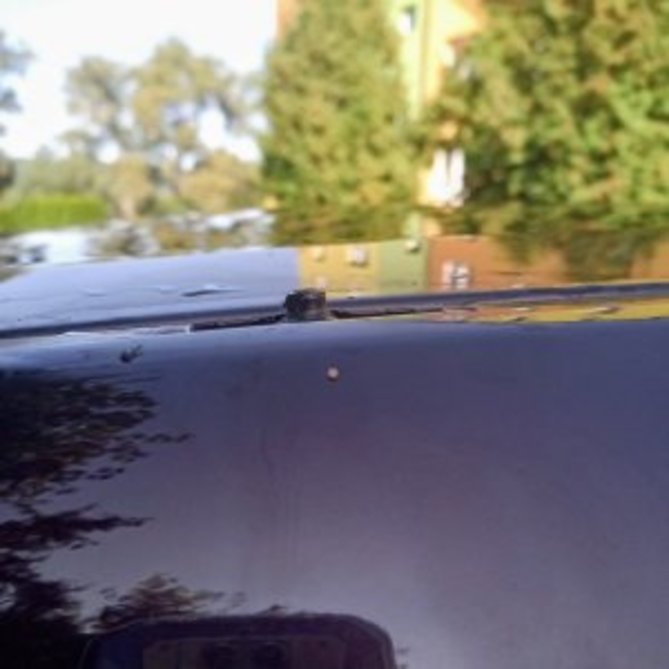

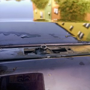

Mam pytanie, po zdjęciu belek dachowych mam problem z włożeniem zaślepek. Punkty które służą do mocowania (gwinty) wystają ponad listwę gwinty. Czy to możliwe, że za mocno dokręciłem bagażnik i "wyciągnąłem" gwinty do góry?

Witam. U mnie rowniez te uchwyty pod zaslepkami po jednym wypadzie tygodniowym sa wyciagniete. Mysle ze za dlugie sruby sa w zestawie ( moj kot to mont blanc 5105) lub za mocno dokrecone stopy baganika do dachu. U mnie wygladalo to tak jak na foto. Zbiłem to mlotkiem i kolkiem drewnianym i teraz kupilem krotsze sruby o 1cm. Przykrece lzej niz dotychczas i powinno byc ok. Sila dokrecania mojego bagaznika do dachu to 4Nm. Wiec nie wiele.
