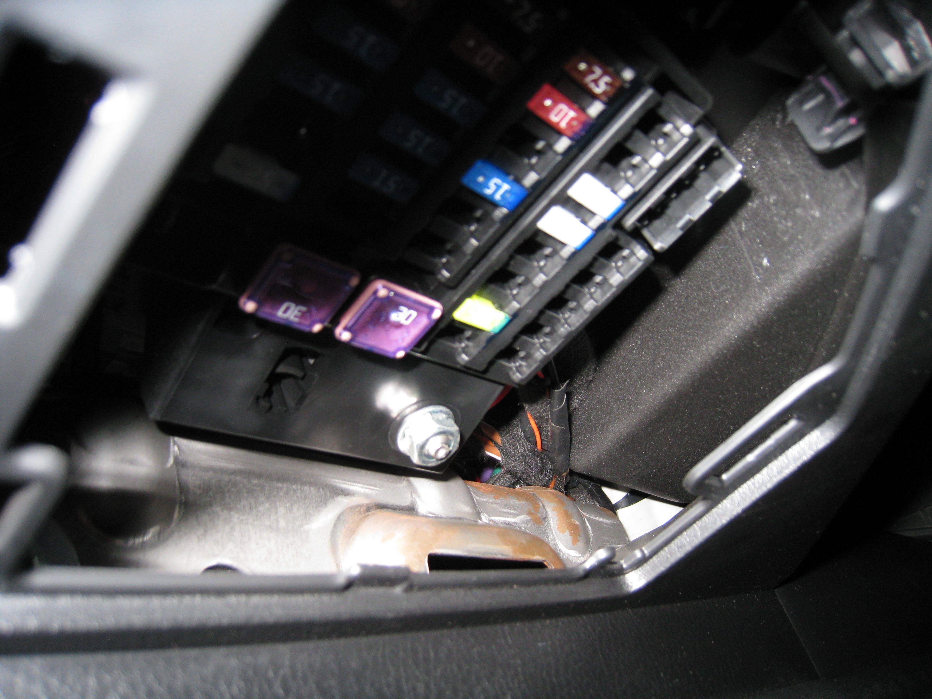

Dodatkowo radzę wszystkim otworzyć skrzynkę bezpieczników znajdującą się pod kierownicą (lewa strona kokpitu). Znalazłem tam prawdopodobnie rdzę (tak to wygląda). Kierownik serwisu powiedział, że samochód jest już stary, bo ma 14 miesięcy, i to jest dopuszczalne... Po odmówieniu naprawy gwarancyjnej, bo to według Niego nie obejmuje gwarancja skierowałem pismo do centrali w Warszawie. Czekam na efekty, również poinformuje Was gdy się czegoś dowiem.
Na chwilę obecną sytuacja nie jest wesoła. Prawdopodobna rdza i pęknięty zgrzew – wszystko na ramie auta.

Poniżej macie zdjęcie tego co nazwałem rdzą:
Ostatnio edytowano 18 lis 2014, 12:13 przez Tomek.Gdynia, łącznie edytowano 1 raz
Z samej fotki nie można tego jednoznacznie stwierdzić, ale wygląda na rdzę. Tak czy siak moim zdaniem to ewidentnie jakaś wada produkcyjna, być może związana ze złym zabezpieczeniem antykorozyjnym w zasadzie kwalifikująca auto do wymiany na nowe, bo jaką masz gwarancję, że podobne "ogniska" nie pojawią się (lub już są) także w innych miejscach. Ciekaw jestem jak do tego podejdzie MMP(?)
