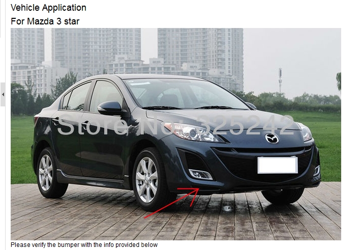

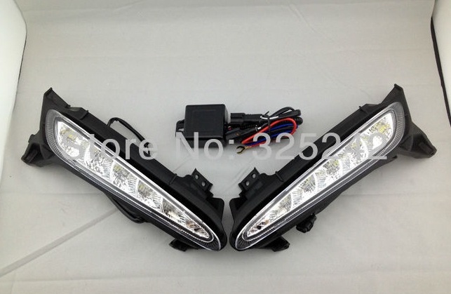

Postprzez Wojtek » 25 maja 2013, 21:10
o a tutaj dla diesli i nie tylko :P
http://www.aliexpress.com/item/free-shi ... 61487.html
jak ktos chce, to znajdzie ;P

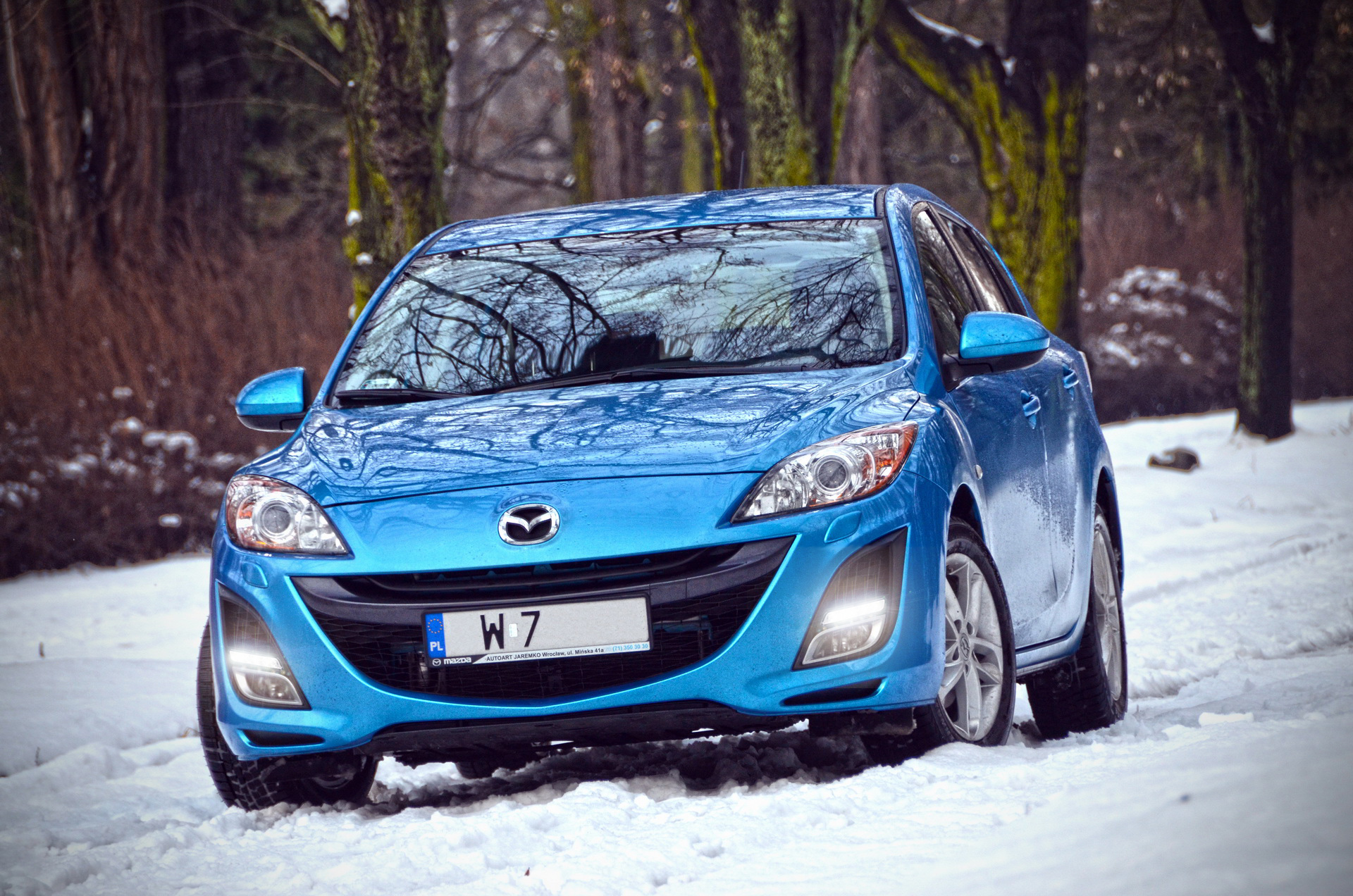

Postprzez KMBak » 27 maja 2013, 18:37
Ja swoje już zamówiłem. Czekam aż przyjdą. Spodziewam się po montażu takiego efektu jaki wygenerowałem fotomontażem. <serduszka>

Wojtek napisał(a):o a tutaj dla diesli i nie tylko :P
Miałem je tam zamontowane i niestety są za nisko, kilka cm, ale nie wiadomo czy jakiś policjant czy spec od przeglądów się nie przyczepi.

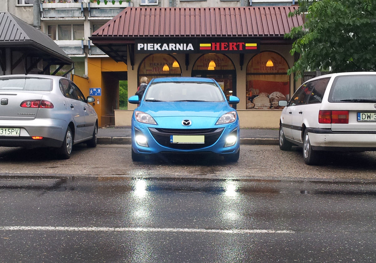

Postprzez KMBak » 4 cze 2013, 21:34
No i ja swoje mam zamontowane. Więcej zdjęć tu: viewtopic.php?p=2649437#p2649437
Generalnie – jestem bardzo zadowolony. <rotfl>
