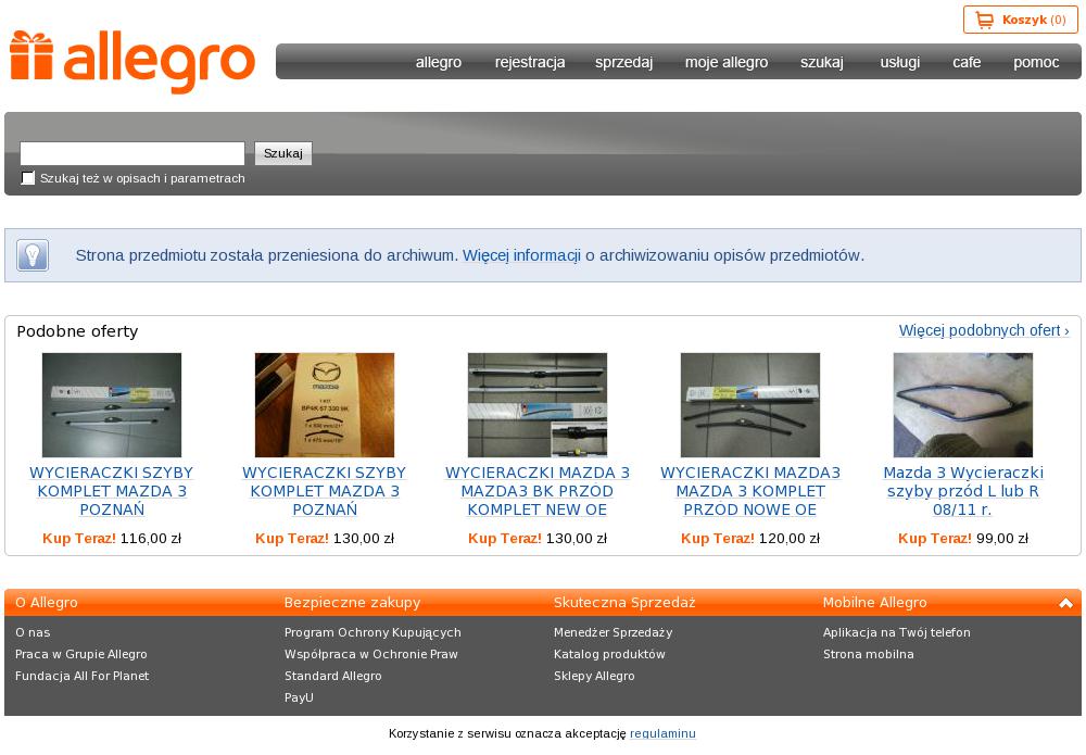

Postprzez maestro » 18 sie 2012, 12:56
http://allegro.pl/wycieraczki-szyby-kom ... 93929.html
A czy te wycieraczki będą pasowały do naszej Mazdy 3 BL ?
Od: 11 sty 2012, 19:31
Posty: 410 (0/2)
Skąd: Trójmiasto
Auto: Mazda 3 2,2 MZR-CD (BL) 2009r.
Postprzez Ścibi85 » 18 sie 2012, 14:55
Moim zdaniem, nie. Pierwsze uchwyt jest na środku a nie pod piórem, drugie to "krótsza" powinna mieć długość 475mm.

Postprzez maestro » 18 sie 2012, 17:25
Ścibi85 napisał(a):Moim zdaniem, nie. Pierwsze uchwyt jest na środku a nie pod piórem, drugie to "krótsza" powinna mieć długość 475mm.
Jest napisane że oryginalne do Mazdy 3 BL od 2009r.
Więc nie wiem o co chodzi...

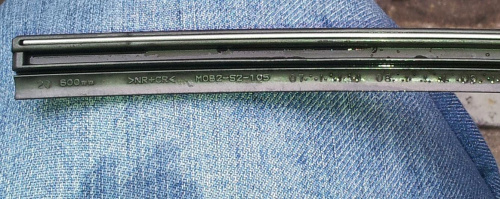

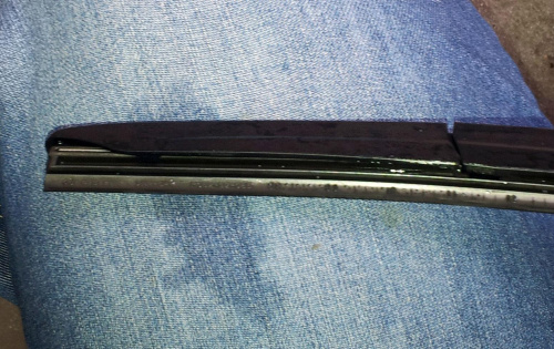

Postprzez KMBak » 18 sie 2012, 21:20
PN wg ASO podałem wyżej wraz z cenami (droższa to 600 mm a tańsza to 475 mm).
Oznaczenia z oryginalnych piór:
długa (600 mm – MOB2-S2-105 MITSUBA)
krótka (475 mm – MOB2-S2-065 MITSUBA) – tego na czerwono nie jestem pewny bo fotka marna mi wyszła, a nie chce mi się do auta lecieć... <oczy>

Tak jak Ci Konrad pisze... krótsza ma mieć 475mm a ma mniej wiec już coś nie tak, poza tym to co istotne i poruszane wcześniej umiejscowienie uchwytów... na a nie pod...

Postprzez KMBak » 18 sie 2012, 22:28
maestro napisał(a):http://allegro.pl/wycieraczki-szyby-komplet-mazda-3-poznan-i2515793929.html
A to to są oryginalne – ale te bezprzegubowe aerodynamiczne, banany czy jak im tam. Jak mi się gumki zużyły to właśnie to g*wno kupiłem. Odradzam – czytaj proszę cały wątek. <czytaj>

To są wycieraczki produkowane przez Valeo, określane przez Mazdę jako "uniwersalne" – niby wg specyfikacji mają pasować do 6GH i 3BL, ale jak się można domyślić, co widać i co potwierdził empirycznie mój przedmówca – nie do końca tak jest. Odradzam(y).
Wymień same gumki na nowe w oryginalnych, fabrycznych piórach.
