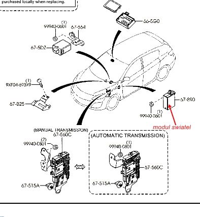

Postprzez Wojtek » 20 maja 2013, 14:24
dzisiaj pokopalem troszke w bazie EPC dla M3 BL i w sprawie running lights sytuacja wyglada nastepujaco:
sa dwa rodzaje modulow swiatel dla M3 BL przed face liftingiem
BBP3-67-890A – z running lights* – brak mozliwosci zalozenia LEDow DRL
BBM2-67-890A – bez running lights – otwarta droga do montazu swiatel dziennych ;)
Zakres pracy: nalezy wymienic modul na ten odpowiedni (bez runing lights) ;)
Modul znajduje sie pod plastikami przed drzwiami kierowcy i przykrecony jest 1 nakretka <diabełek>
* – running lights – swiatla mijania zapalaja sie zaraz po przekreceniu stacyjki na ACC (manetka swiatel na OFF – jej polozenie nie ma wtedy znaczenia na dzialanie swiatel)
maly update:
ten sam modul jest stosowany w M3 fl <serduszka>
koszt w USA tego modulu to niecale 30 USD hahaha
http://www.mazdapartswholesale.com/OEMP ... 7890A.html
lub
http://www.jimellismazdaparts.com/produ ... 7890A.html
ps1. ciekawe ile w PL by chcieli za to <co?>
ps2. czyli droga otwarta do montazu DRL

Postprzez KMBak » 20 maja 2013, 14:43
Coś słabo kojarzę – ale znaczy, że co? Jak już wymienimy moduł – to gdzie podłączam te LEDy? Jakoś wolno dziś kumam...
Od: 12 lis 2011, 13:36
Posty: 3822 (129/80)
Postprzez Wojtek » 20 maja 2013, 17:24
KMBak napisał(a):Coś słabo kojarzę – ale znaczy, że co? Jak już wymienimy moduł
jak wymienisz modul na poprawny, to swiatla beda dzialaly tak jak manetka swiatel pokazuje ;)
inna sprawa jest montaz swiatel DRL...
tutaj sa dwa rodzaje polaczen, ale zaden z nich nie bedzie kolidowac juz ze swiatlami mijania, a dokladniej z ich dzialaniem... Sposoby podlaczen determinuje tutaj modul zasilajacy zakupionych swiatel dziennych ;)
sposob 1 – zasilanie pod akumulator (+ i –) i kabel sterujacy do swiatel postojowych
sposob 2 – pod + ACC i mase i kabel sterujacy pod swiatla postojowe
