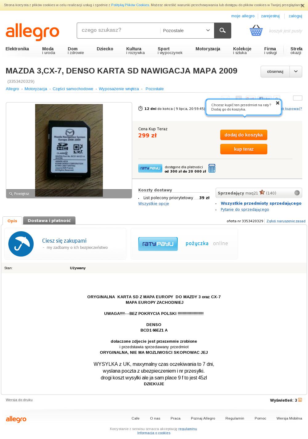

Postprzez ZOOMik » 26 cze 2013, 20:53
Witaj,
Niestety nie, ale skoro nie zależy Ci na navi, zresztą marny z niej pożytek, to poszukaj i kup „starą”, używaną kartę, np. tu masz:
http://allegro.pl/mazda-3-cx-7-denso-ka ... 20329.html
Możesz napisać PW do forumowicza Sebal, bo zdaje się miał taką kartę na zbyciu, ale nie wiem czy ostatecznie sprzedał.

Niestety sprzedano Ci kartę SD od cx-7.
A do 3 BL potrzebujesz jednej z tych dwóch:
BCD1-66-EZ1 – Europa Zachodnia
BDB5-66-EZ1 – Europa Wschodnia
Co do taniego źródła zakupu to pozostaje Ci w zasadzie śledzić portale aukcyjne – tam się pojawiają od czasu do czasu (wyżej zamieszczałem link) wraz z innymi częściami z rozbitków.
