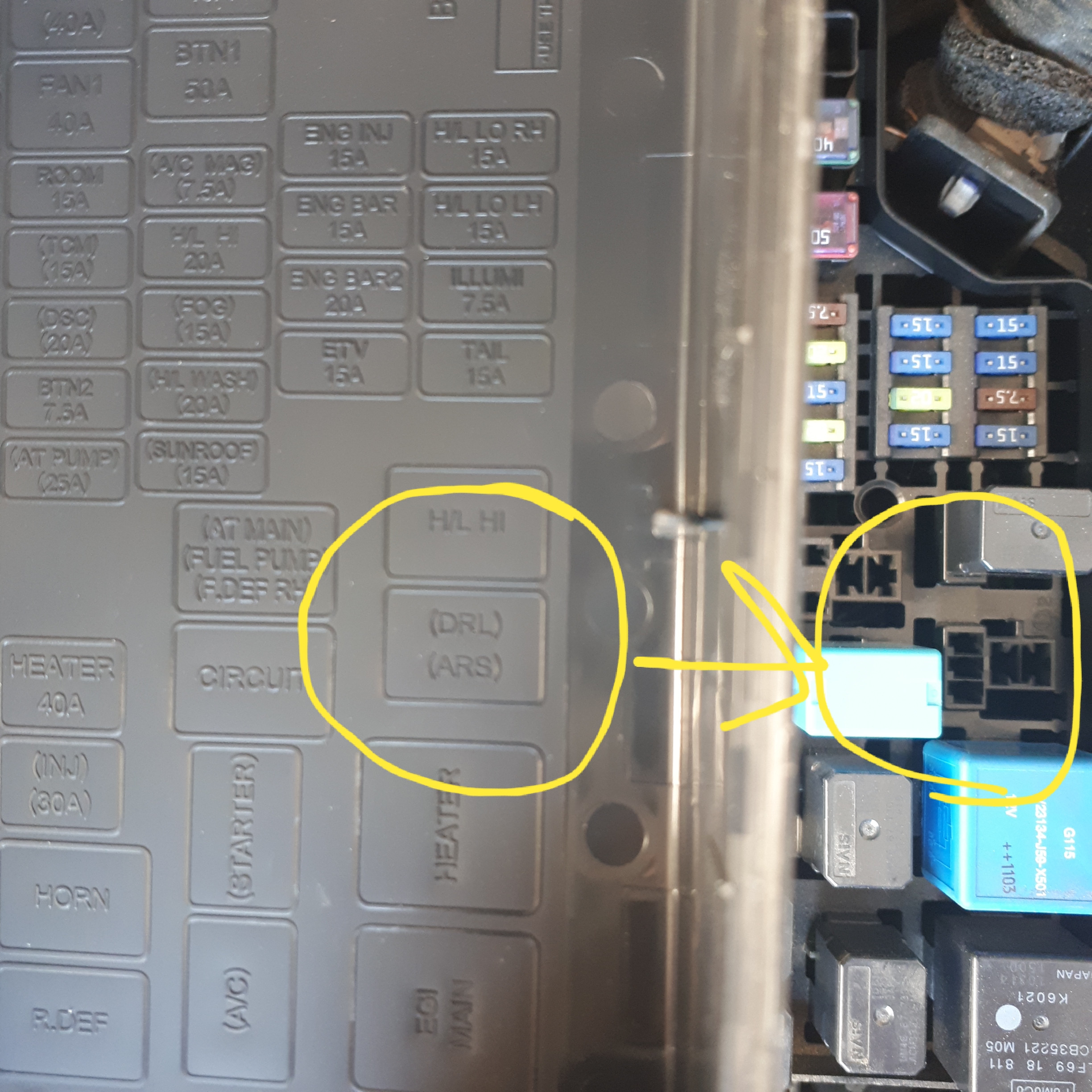

Dzięki za informacje. Pewnie u Ciebie jest ten "wyłączalny" moduł. W poniedziałek oddaję auto do magika elektryka, który ma spróbować wyłączyć mi te światła. Albo jakoś komputerem albo może jakimś przekaźnikiem.
Teraz pytanie. W skrzynce z przekaźnikami obok akumulatora jest miejsce na przekaźnik DRL. Czy ktoś go ma u siebie i za co on odpowiada?
Jeśli uda się wyłączyć te światła to zastanawiam się nad montażem.

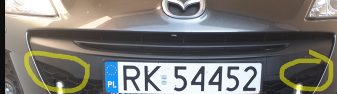

Co myślicie? Wiem, mistrzem painta nie jestem <faja>

Postprzez KMBak » 11 maja 2018, 22:10
Tak czy siak słabo pasują... Właściwie to wcale... :(

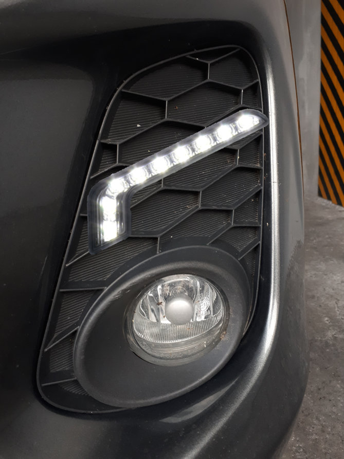

Postprzez twardy103 » 12 maja 2018, 15:53
Nie lepiej w lampach tak jak u mnie? Nie namawiam, bo nie mają oficjalnie homologacji (to minus) ale nie sądzę, żeby się czepili na przeglądzie. A wyglądają IMO duuuuużo lepiej niż takie dokładane gdzieś w zderzaku... ale to Tobie ma się podobać :)

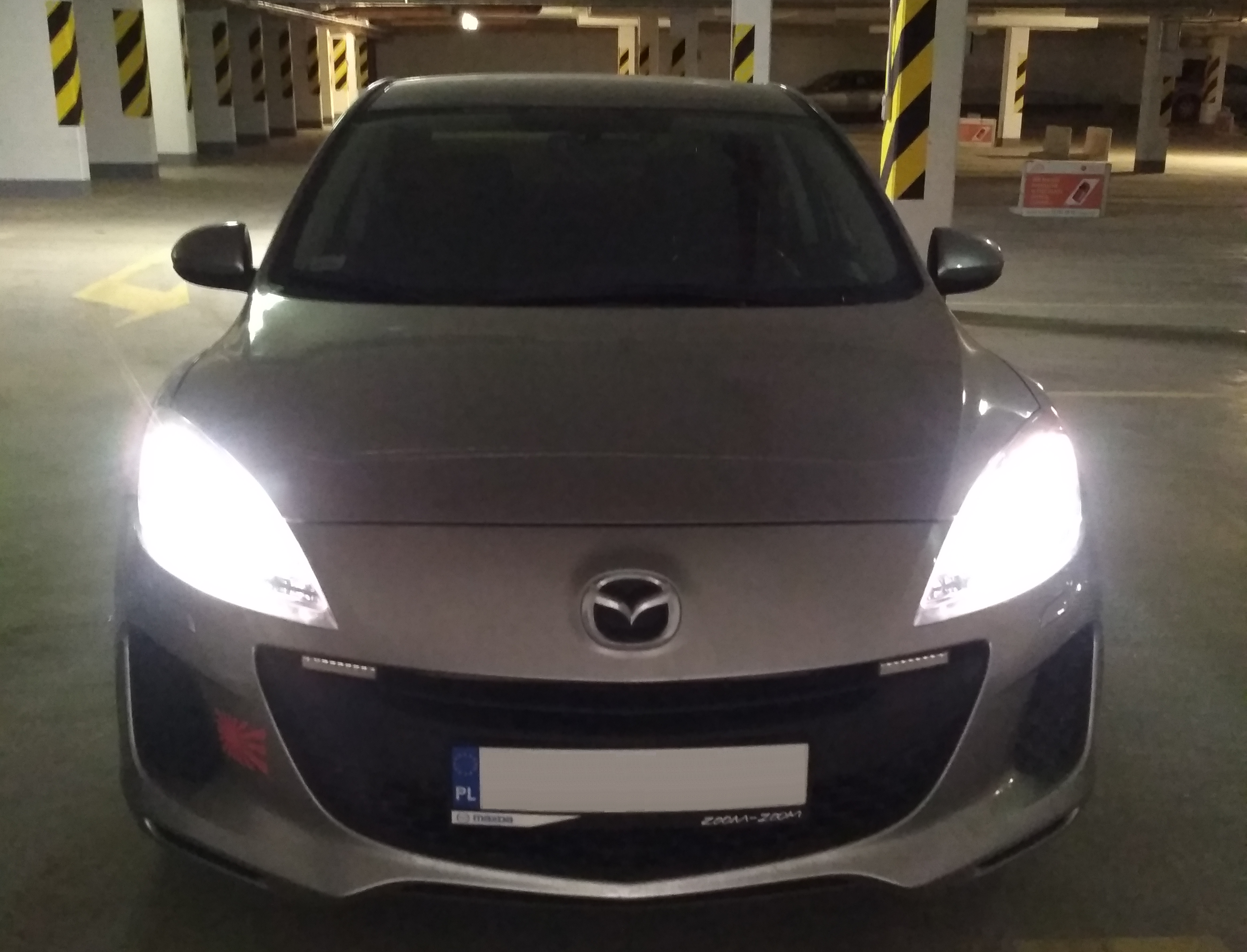

Postprzez Ths » 12 maja 2018, 20:38
Adam23,
masz identyczny zderzak jak w mojej.
Ja zamontowałem PHILIPS DRL Daylight 9. Przestudiowałem wszystkie miejsca montażu z wszystkimi dostępnymi modelami lamp. To wydaje mi się najlepsze. Umiejscowienie ich spełnia wymogi prawne.
Podczas montażu nie musiałem ściągać zderzaka jedynie odpiąć spinki u góry, aby przeciągnąć kable.
Światła philipsa mają szeroki kąt świecenia (Zakres montażu modułów został zwiększony do +/– 40 stopni w poziomie, +/– 2 stopni w pionie i +/– 32 stopni po przekątnej.)
Jak będziesz zainteresowany to mogę zrobić więcej szczegółowych zdjęć.

Postprzez Adam23 » 14 maja 2018, 18:05
twardy103, właśnie braku homologacji obawiam się najbardziej. I to nie w przypadku przeglądów, bo tutaj raczej zazwyczaj da się załatwić, ale w przypadku odszkodowania po jakimś dzwonie.
Ths, dzięki za wiadomość. Jeśli będę się decydował na Twoją wersję, na pewno dam znać.
Myślę jeszcze o wkomponowaniu świateł w te miejsca:
Może z pomocą jakiejś zaślepki wyrównującej linię?
