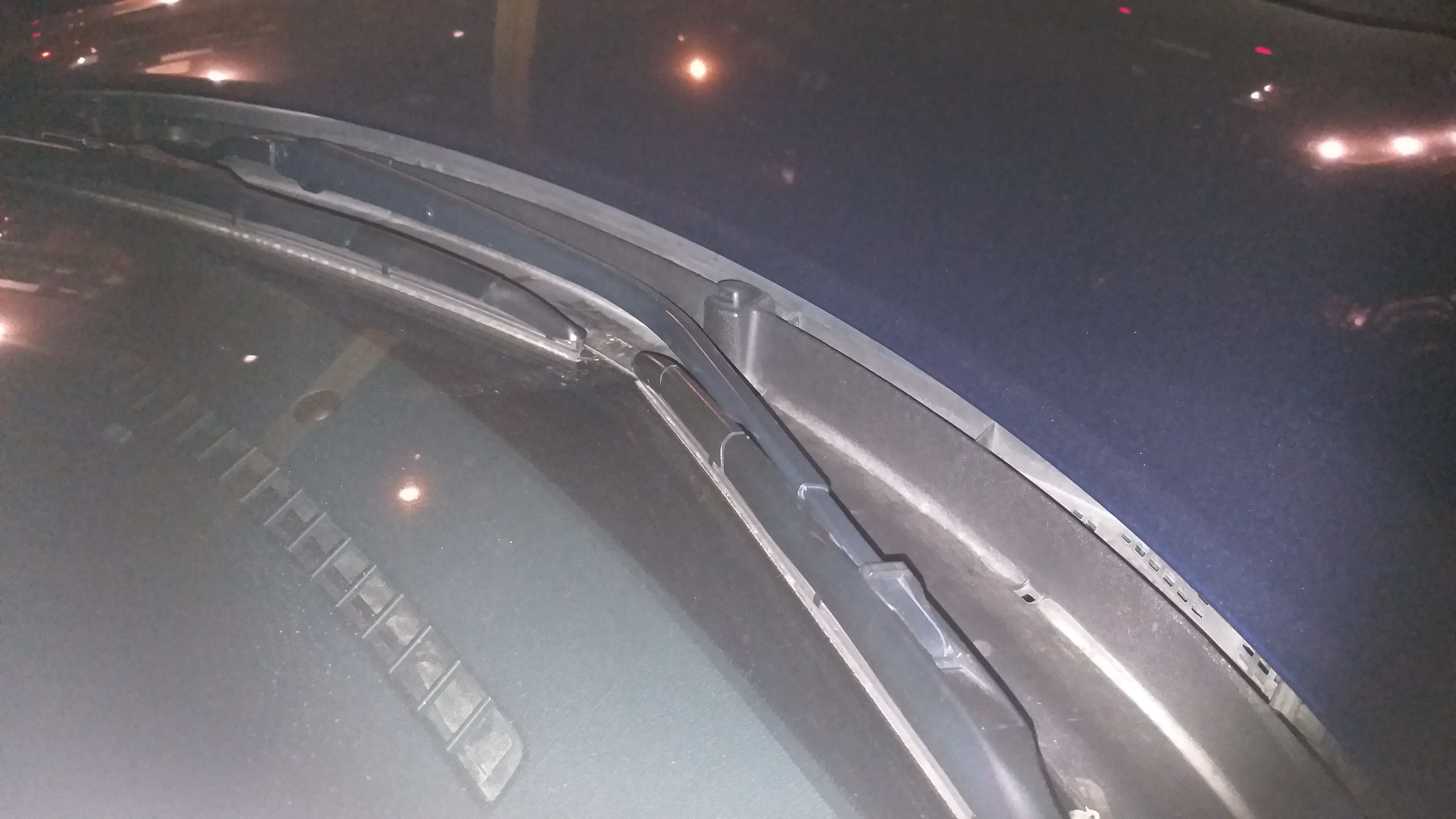

Postprzez rav 75 » 24 paź 2019, 04:47
Nie lepiej prawe ramię lekko dogiąć? Zrobiłem tak i pióro bardzo dobrze dolega.
rav 75
Postprzez BL'patrikos » 24 paź 2019, 13:48
rav 75 napisał(a):Nie lepiej prawe ramię lekko dogiąć? Zrobiłem tak i pióro bardzo dobrze dolega.
Zrobił byś zdjęcie jak to wygląda po odgięciu ?

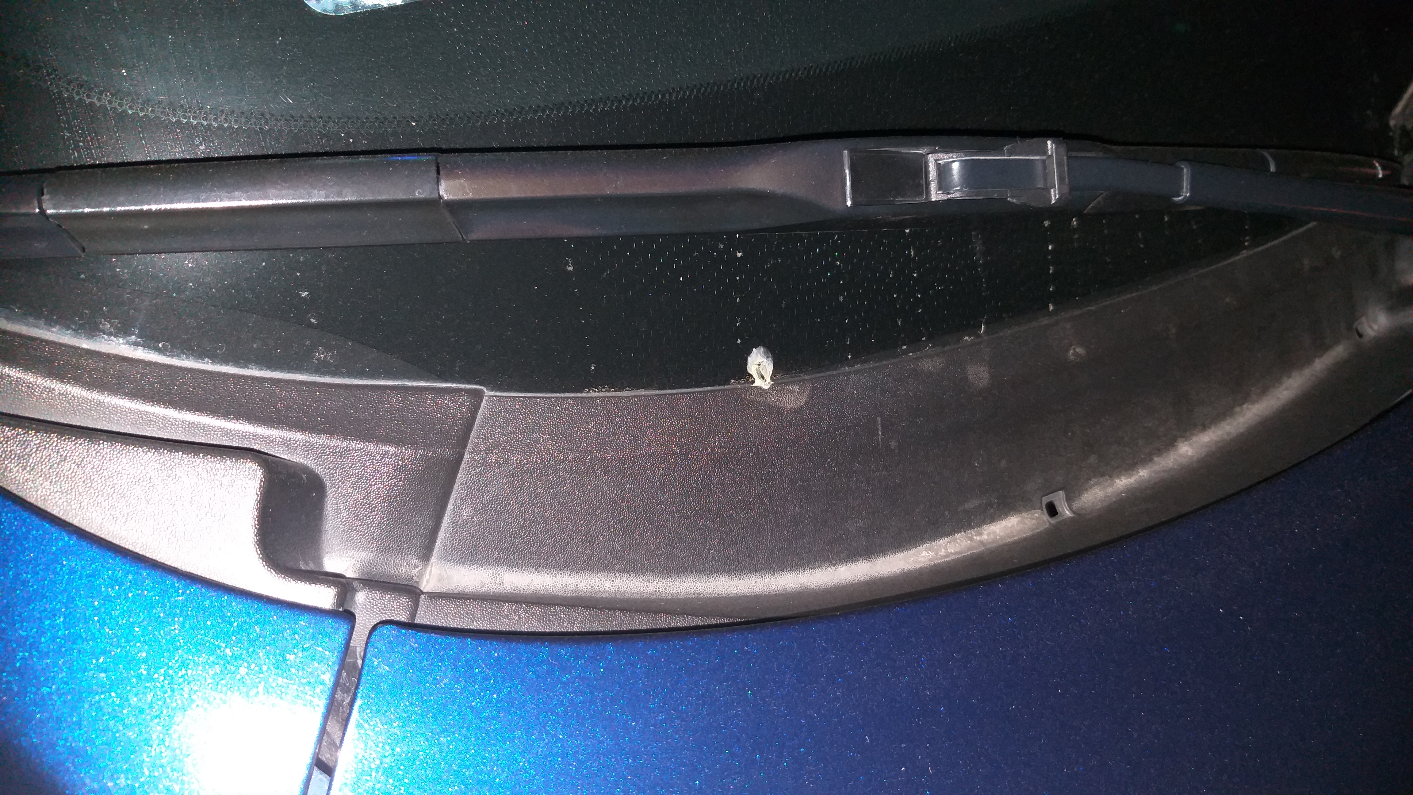

Postprzez rav 75 » 11 lis 2019, 18:29
Proszę bardzo
