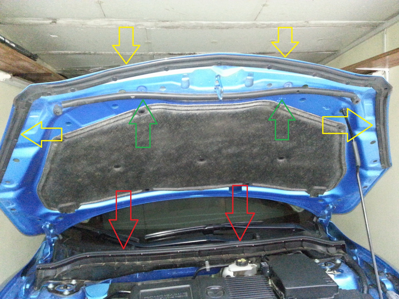

Uszczelki pod maską są trzy:
Zaznaczona czerwonymi strzałkami u mnie dosyć mocno przylega do zamkniętej maski (jak się otwiera to słychać jak się lekko odkleja) Ta zaznaczona na żółto jest najważniejsza w trakcie jazdy – ona przylega do zderzaka i do reflektorów (może masz ten zderzak albo lampy jakieś obwieszone i nie przylega jak trzeba – albo któraś jest porwana), a ta zaznaczona na zielono to "ostatnia linia frontu" przed komorą silnika – też przylega do zderzaka.
Ja często myje auto, często myjkami ciśnieniowymi i nigdy mi się nie zdarzyło, żeby woda "wpadła" pod maskę...

Ostatnio po myciu myjka ciśnieniową specjalnie sprawdziłem po maską – wszędzie sucho. Sprawdziłeś jak to u Ciebie jest, znaczy przyczyna "wlewania się wody"?
