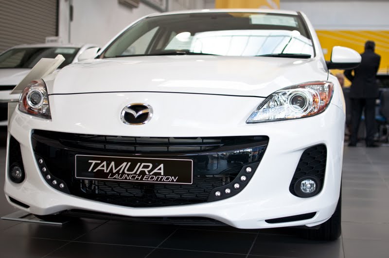

Mazda 3-ka z ORI ledami (Hella) – na zywo wygladalo BAJERKA <serduszka> <serduszka>
A zeby nie bylo OT to zapewne w waszym przypadku jest podobnie jak w M6 GH, w celu deaktywacji wystarczy zmeinic modul swiatel lub kombinowac z ucieciem odpowiedniego kabelka przy module swiatel... pozdrowionka i szerokosci

glowasiek napisał(a):Mazda 3-ka z ORI ledami (Hella) – na zywo wygladalo BAJERKA <serduszka> <serduszka>
Jak dla mnie to wygląda tragicznie, jak szczerbata, bo te ledy świecą w tej paszczy jak zęby po wybielaniu <rotfl>
