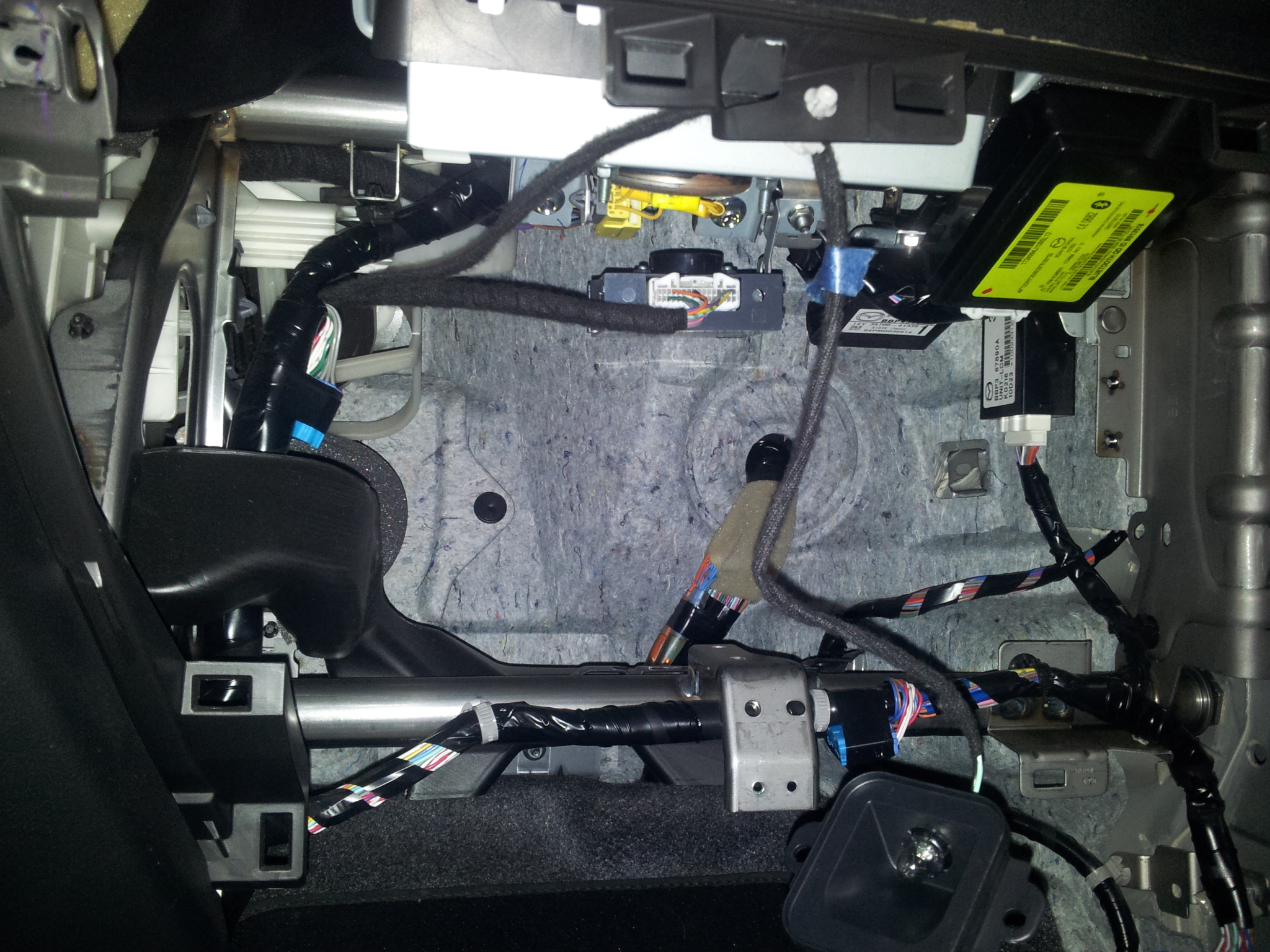

Postprzez KMBak » 2 paź 2013, 15:43
Z tego co ja wiem to moduł świateł jest po lewej stronie (koło kierowcy)!
Od: 12 lis 2011, 13:36
Posty: 3822 (129/80)
Postprzez Wojtek » 2 paź 2013, 16:36
powinien byc po lewej... przy podszybiu

Postprzez Night » 2 paź 2013, 17:57
Sprawdzałem w książce serwisowej strona 3184 tj. AUTO LlGHTIWIPER CONTROL MODULE REMOVAL / INISTALLATION.
Moduł jest zamontowany w prawym górnym rogu.

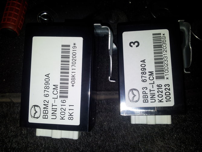

No to jak to się ma do tego:
Wojtek napisał(a):dzisiaj pokopalem troszke w bazie EPC dla M3 BL i w sprawie running lights sytuacja wyglada nastepujaco:
sa dwa rodzaje modulow swiatel dla M3 BL przed face liftingiem
BBP3-67-890A – z running lights* – brak mozliwosci zalozenia LEDow DRL
BBM2-67-890A – bez running lights – otwarta droga do montazu swiatel dziennych ;)
Zakres pracy: nalezy wymienic modul na ten odpowiedni (bez runing lights) ;)
Modul znajduje sie pod plastikami przed drzwiami kierowcy i przykrecony jest 1 nakretka <diabełek>
* – running lights – swiatla mijania zapalaja sie zaraz po przekreceniu stacyjki na ACC (manetka swiatel na OFF – jej polozenie nie ma wtedy znaczenia na dzialanie swiatel)
maly update:
ten sam modul jest stosowany w M3 fl <serduszka>
koszt w USA tego modulu to niecale 30 USD hahaha
http://www.mazdapartswholesale.com/OEMP ... 7890A.html
lub
http://www.jimellismazdaparts.com/produ ... 7890A.html
ps1. ciekawe ile w PL by chcieli za to <co?>
ps2. czyli droga otwarta do montazu DRL

to co ja podalem, to jest wedlug Mazdy... i EPC i to w dodatku wedlug numerow VIN <glupek2>
