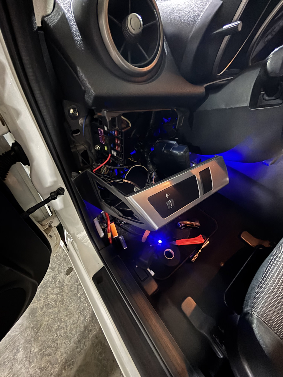

Postprzez wilk28 » 11 lut 2026, 00:23
Lutowałem i podłączyłem pod baterie i hula więc będzie można zakładać teraz jeszcze będę próbował dostać się do bcm czy da radę w miarę nie dużo rozkręcać bo auto w ciągłej eksploatacji jest Światełko na lewarek świec i ale na początku podłączyłem i zdziwiony byłem że nie działa te przy uchwytach w drzwiach działają a ten nie a to się okazało że to świeci jak światła są włączone i te pod nogami też chyba świeca jak światła włączone są pewnie może tamte kiedyś założę jak będzie mi się chcialo

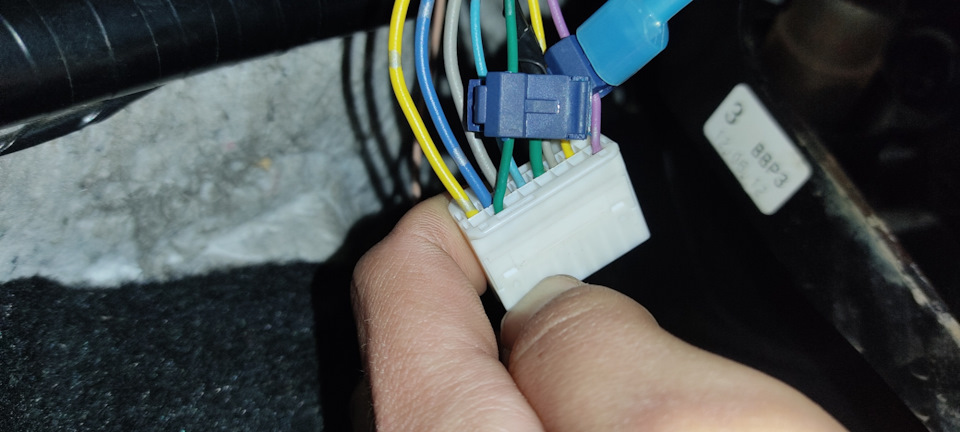

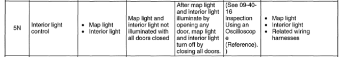

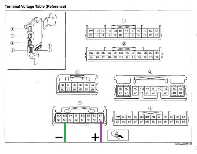

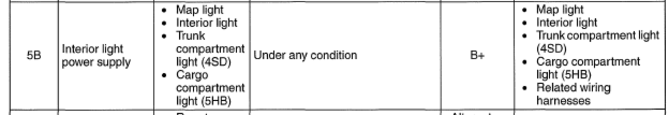

Postprzez koolczas » 11 lut 2026, 17:31
Link do oryginalnej instrukcji montowania podświetlenia – podpinasz się pod moduł BCM przy lewej nodze kierowcy pod plastikami pod kabelki 5N zielony minus sygnałowy i 5B fioletowy stały plus:
https://www.manualslib.com/manual/3015970/Mazda-C830-V7-050a.html?page=10#manual
