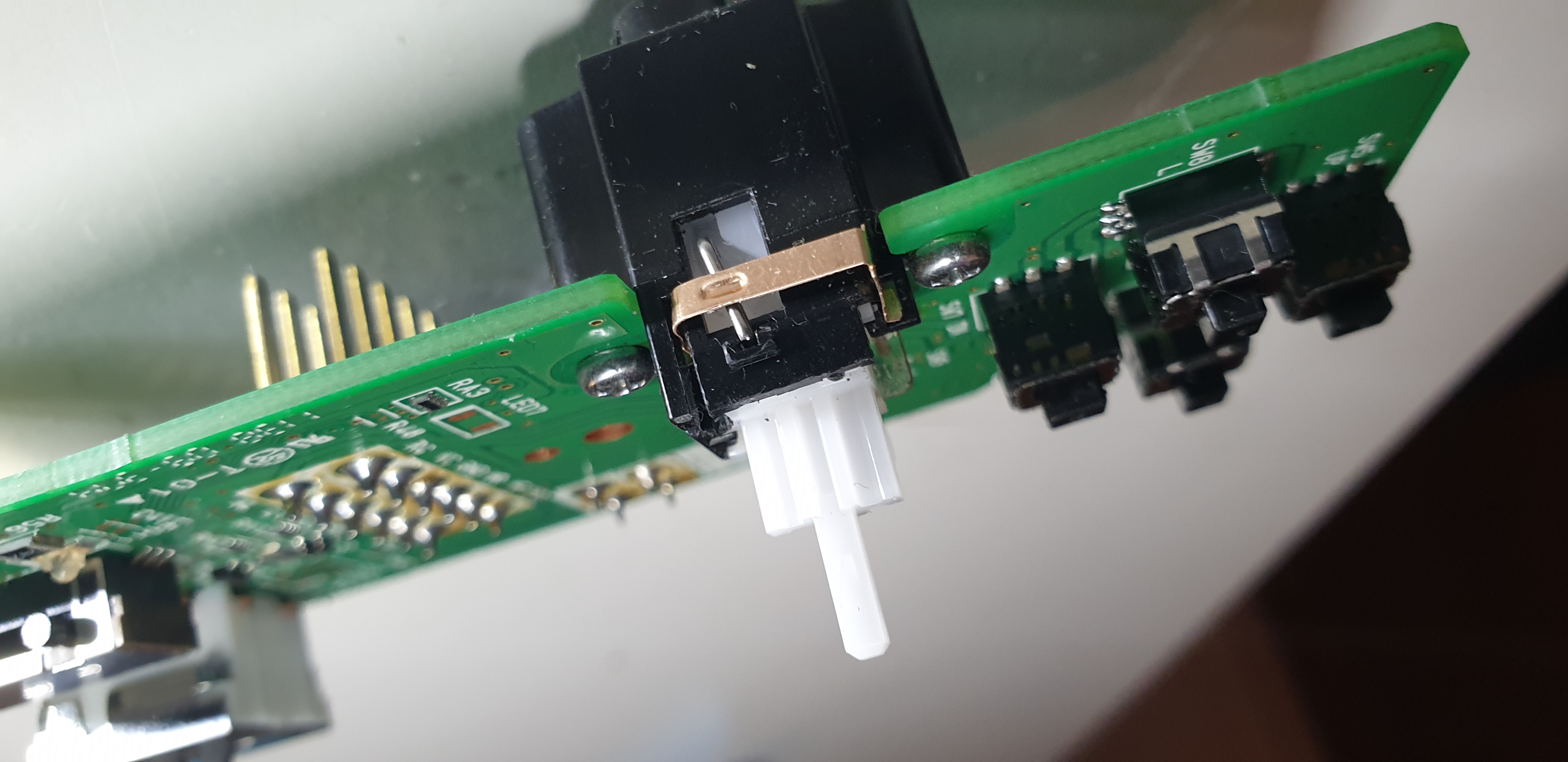

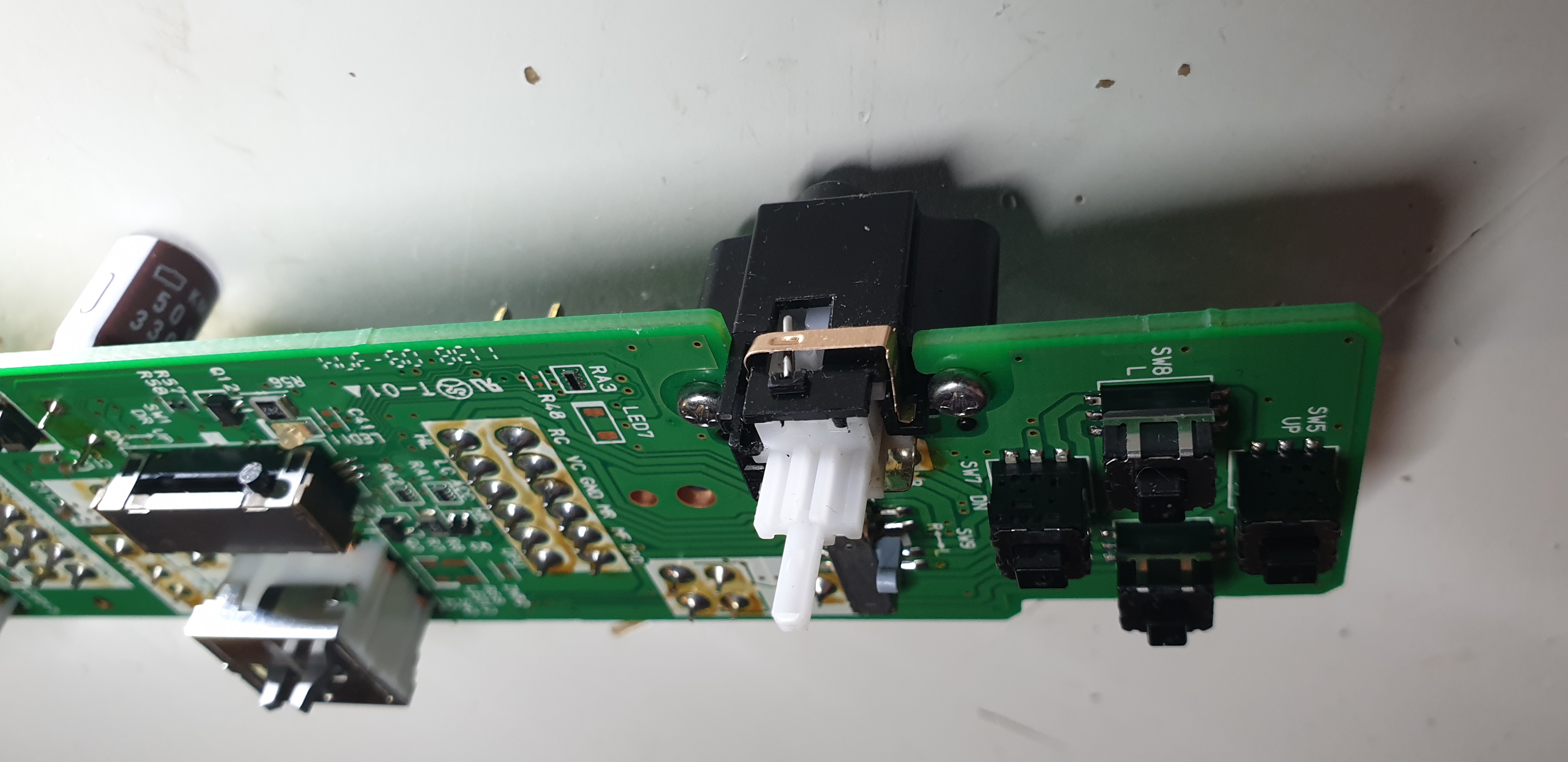

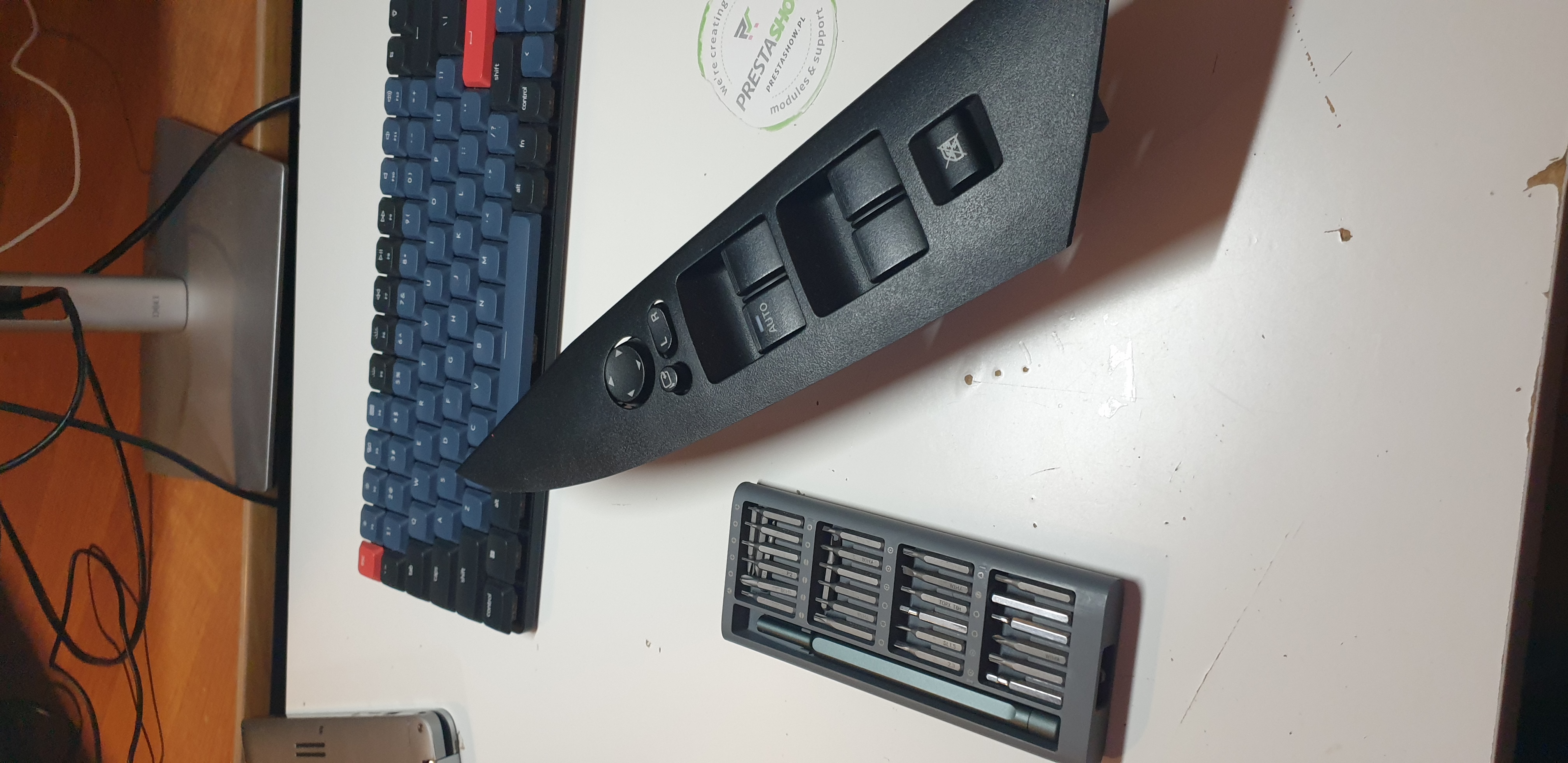

Postprzez kalif » 2 mar 2025, 09:47
Guzik ma budowę podobna do 'klikajacego' długopisu. Wypadła sprężynka i przestał działać. Całość złożyłem samodzielnie, zabezpieczyłem przed wypadaniem plastikowych części i śmiga
