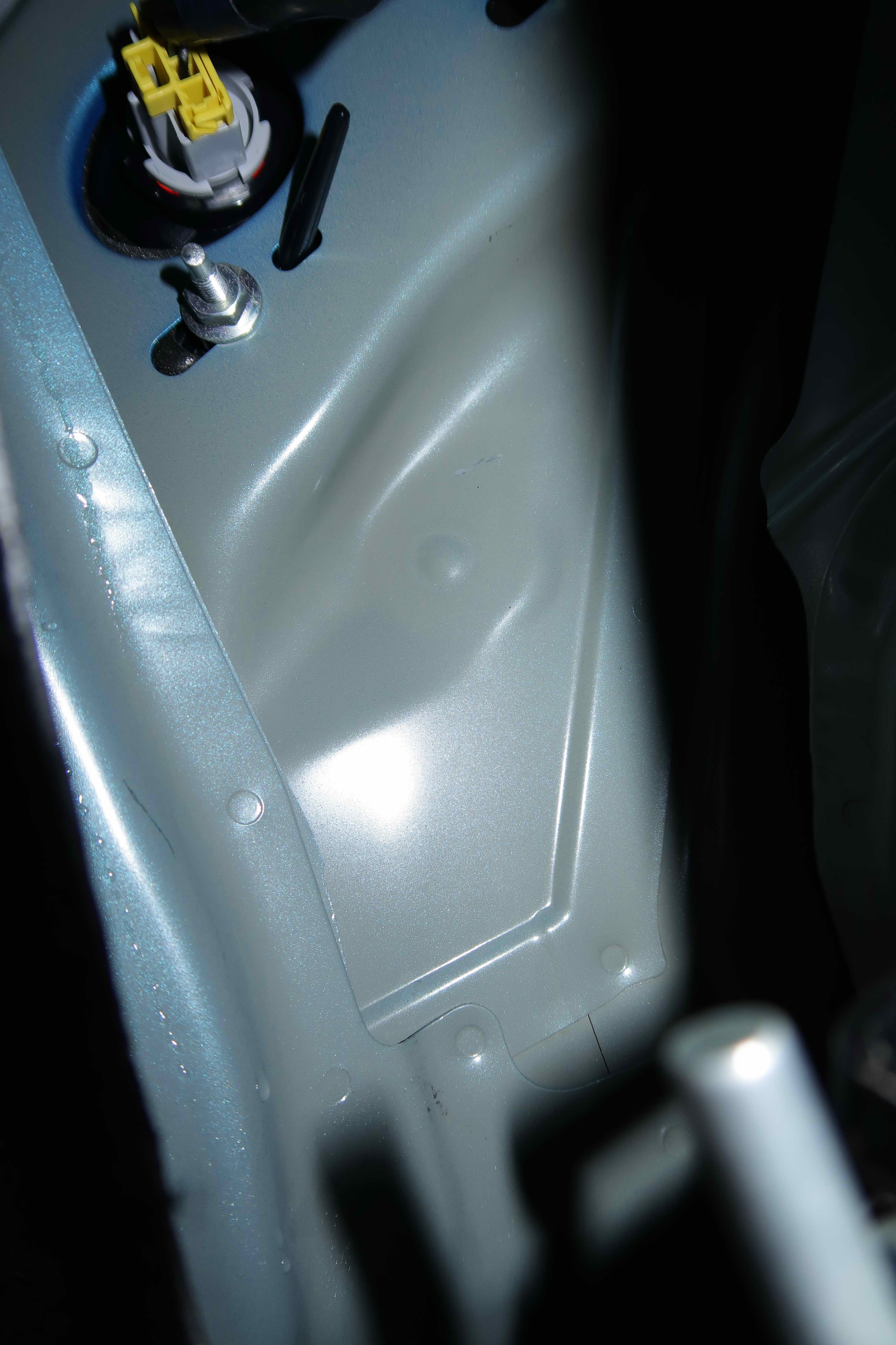

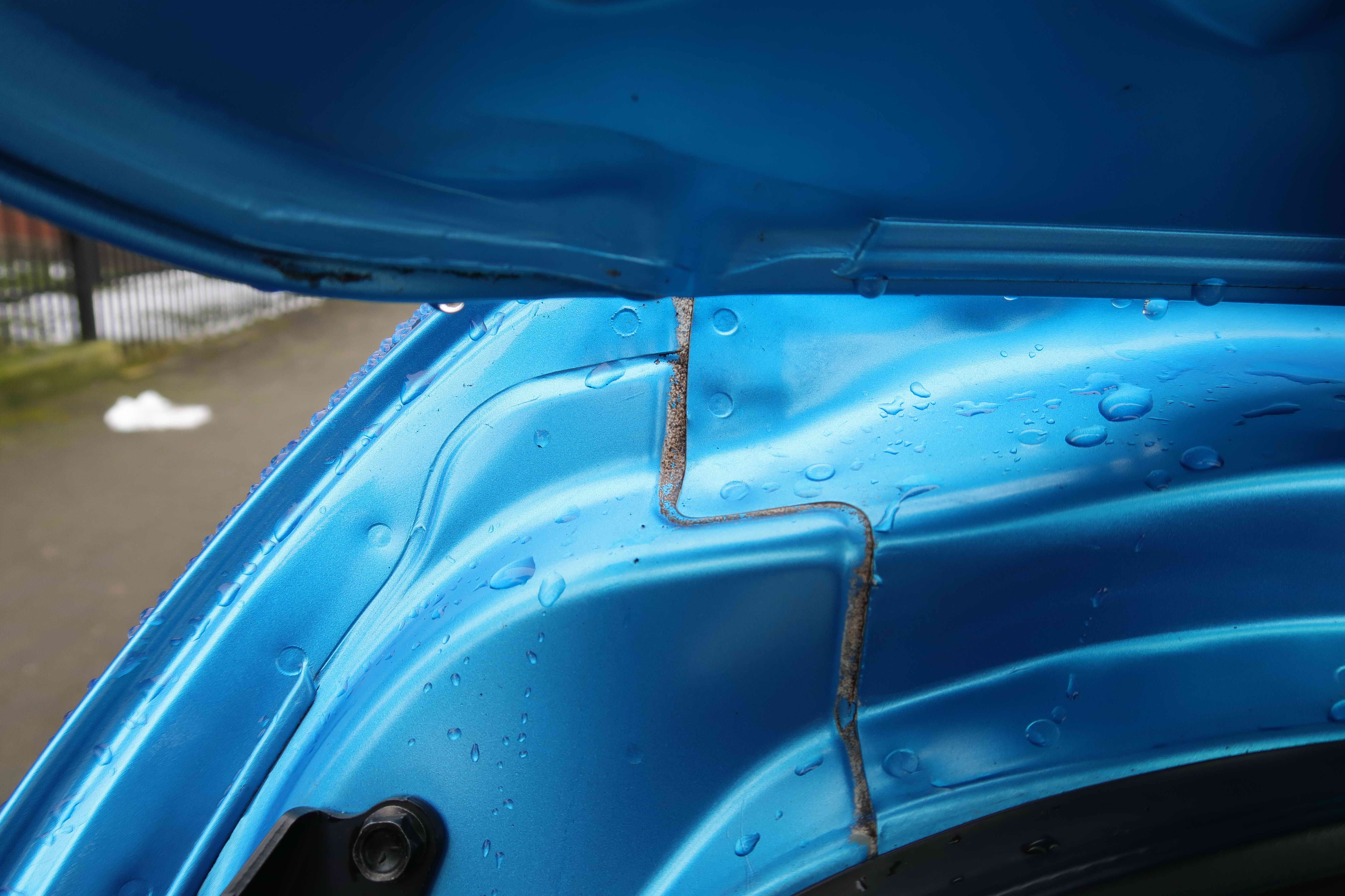

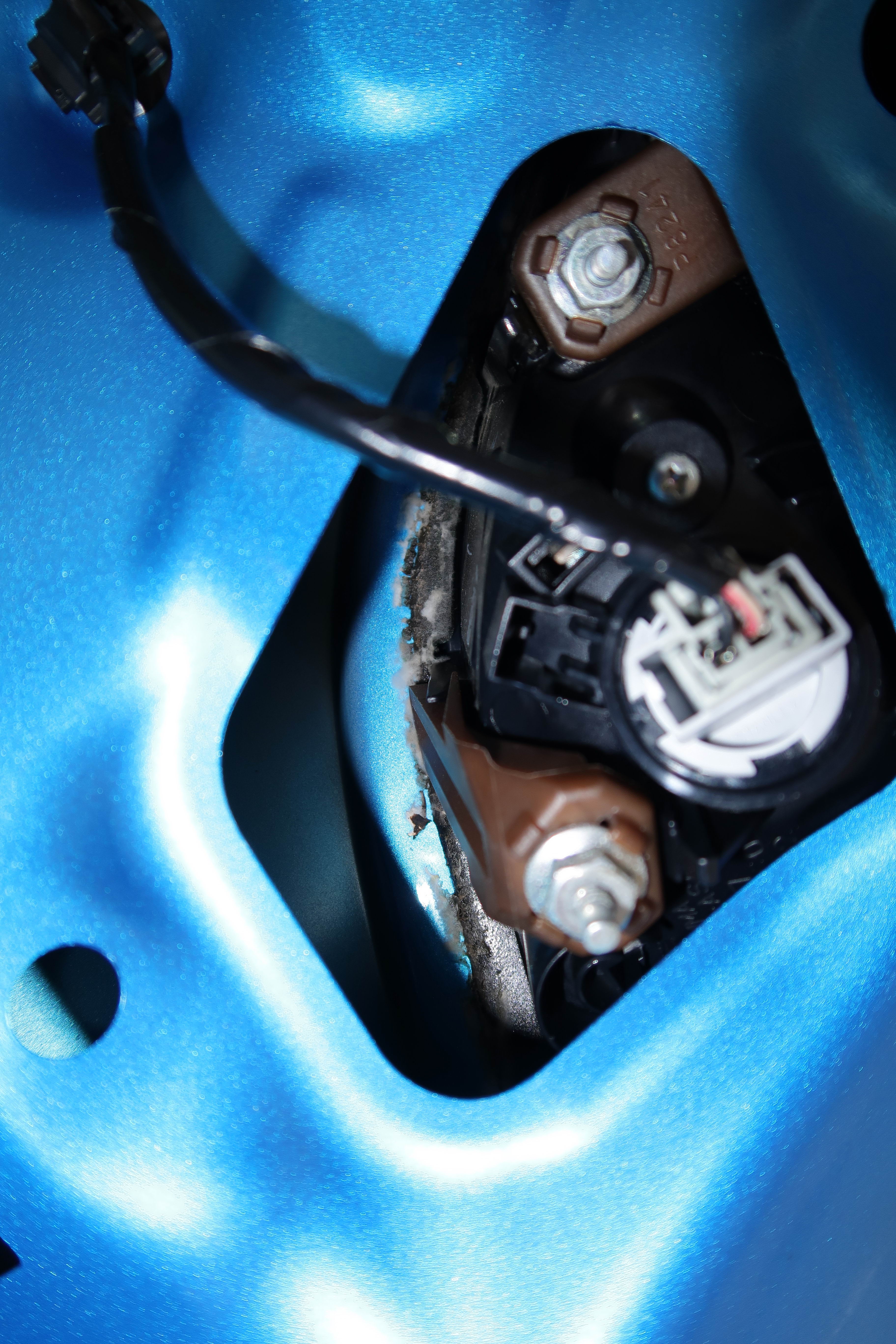

Dziś zaszalałem i zdjąłem plastyki wszystkie z klapy bagażnika i zrobiłem oględziny. I było mokro na styku kostki od zamka. Ale nie widać żadnych zacieków ani rdzy od wody.

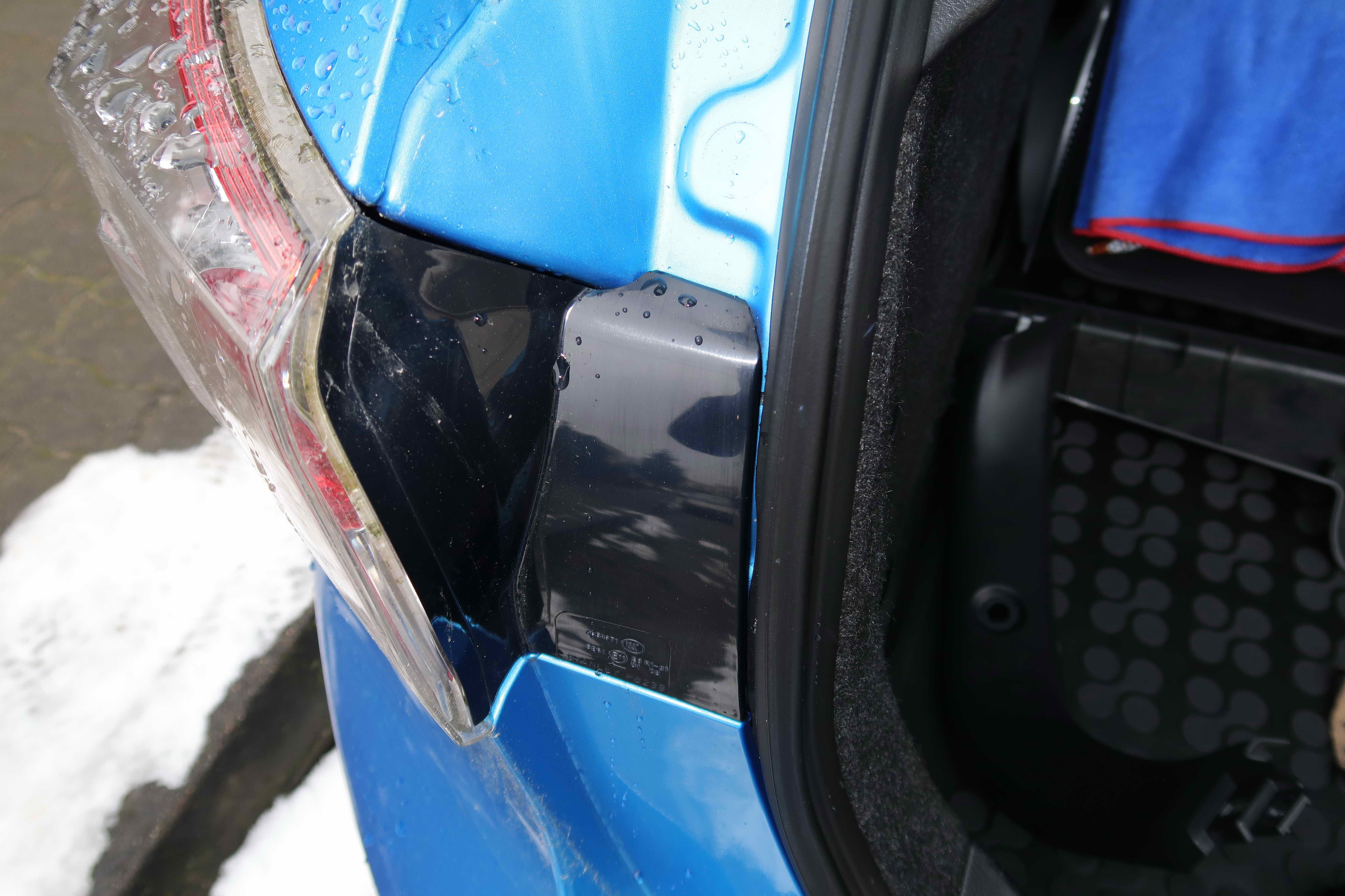

Porobiłem parę fotek i w koło lamp od pokrywy w środku jest meszek to grzyb od wilgoci?
Bo czytałem o parujących lampach i zdarza się to ale jak jest cieplej niż teraz.
I ten zielony mech jak by wykręcił i umył i coś uszczelnił może by nie leciało do zamka?

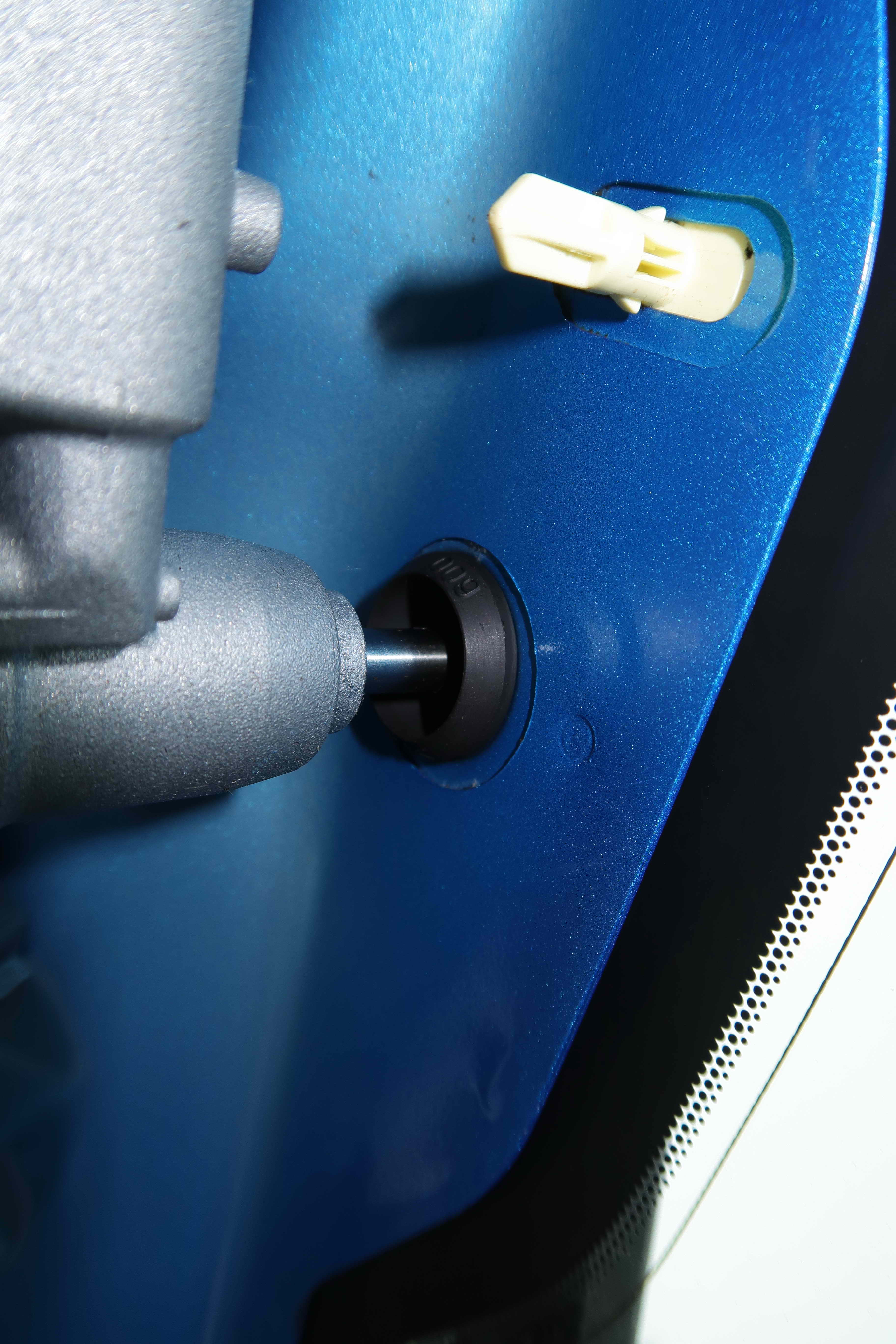

Co to za białe?
Zdejmę ten biały plastik i dostane się do środka zamka?

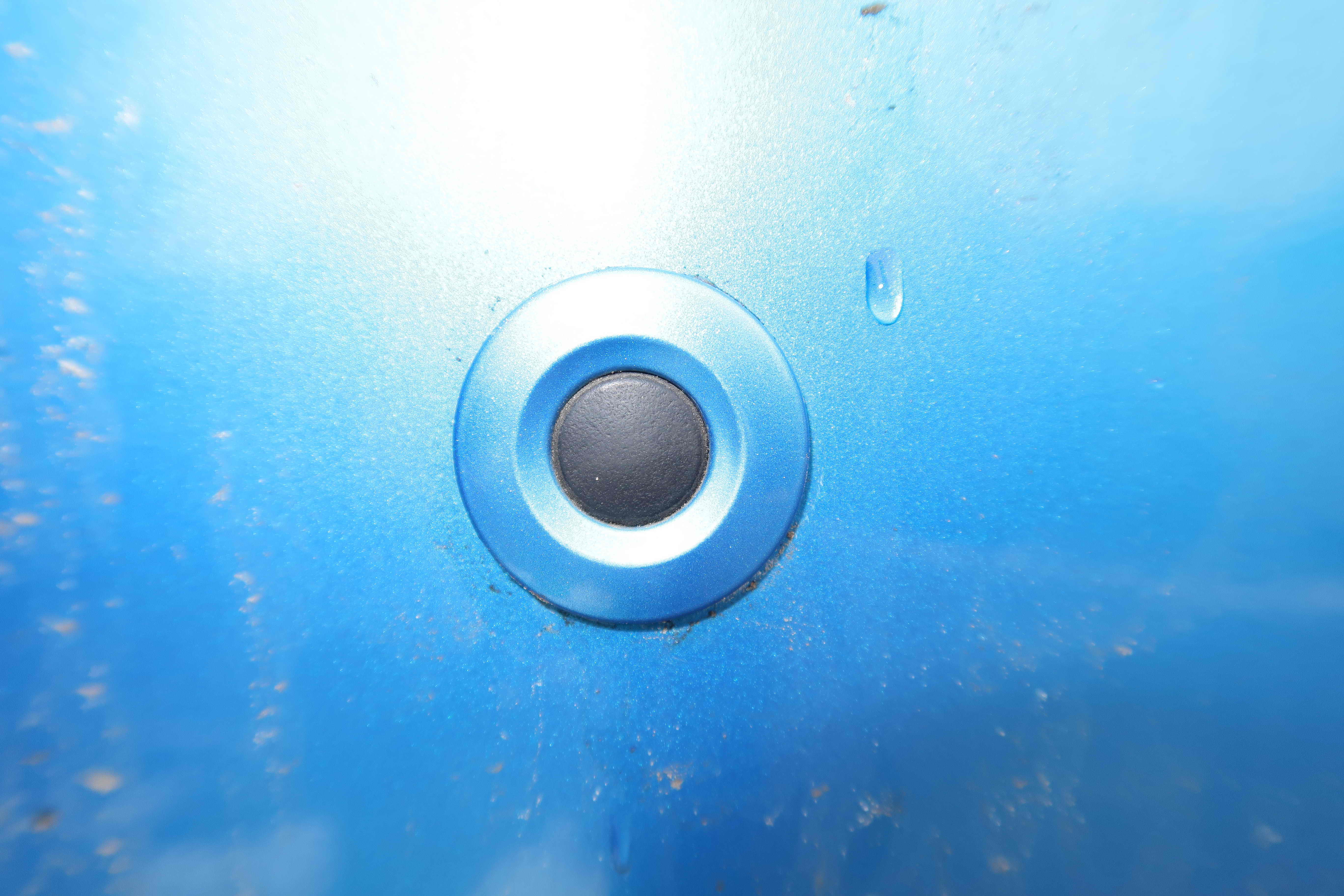

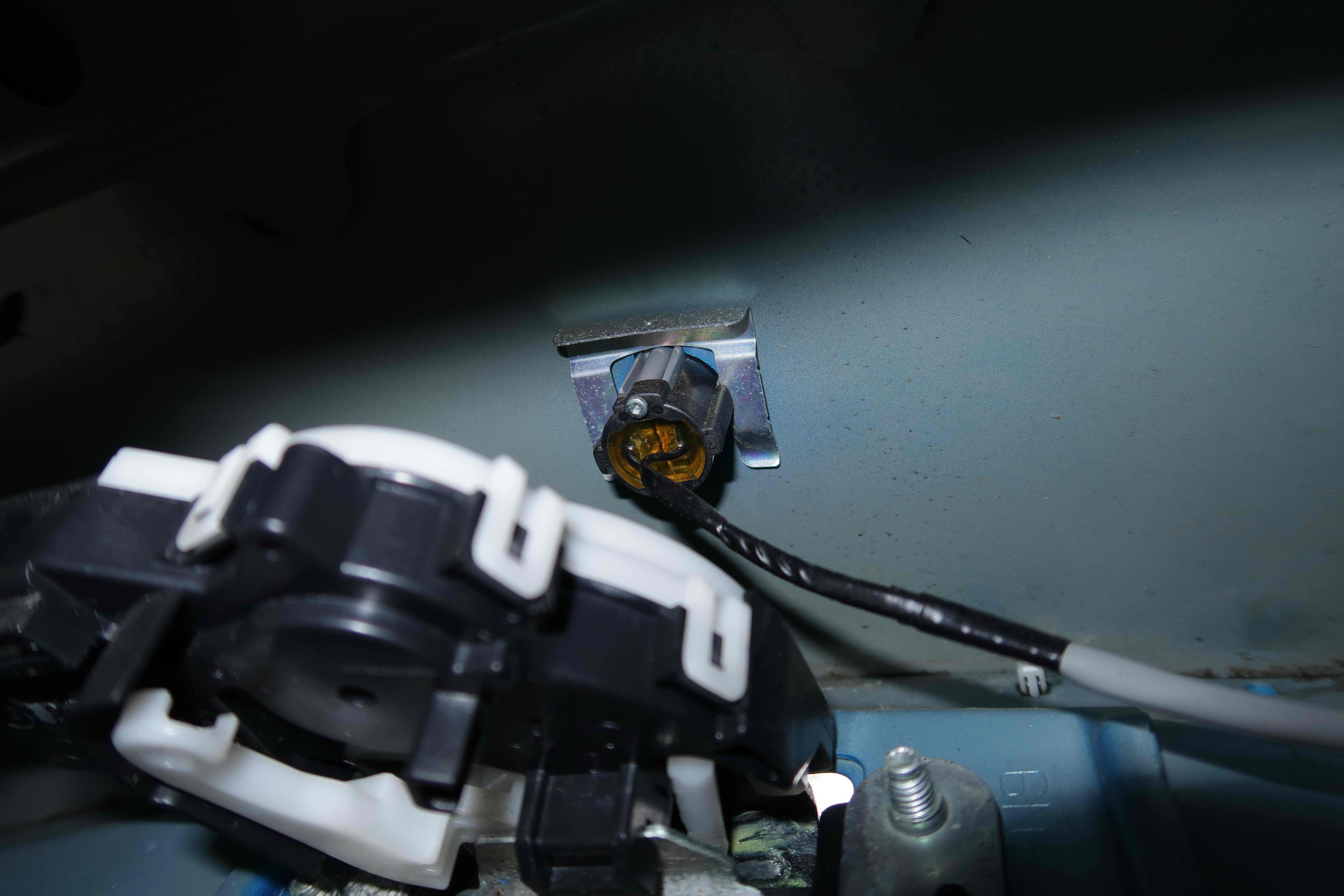

Sam przycisk
Uszczelka od wycieraczki widać czysta i sucha.

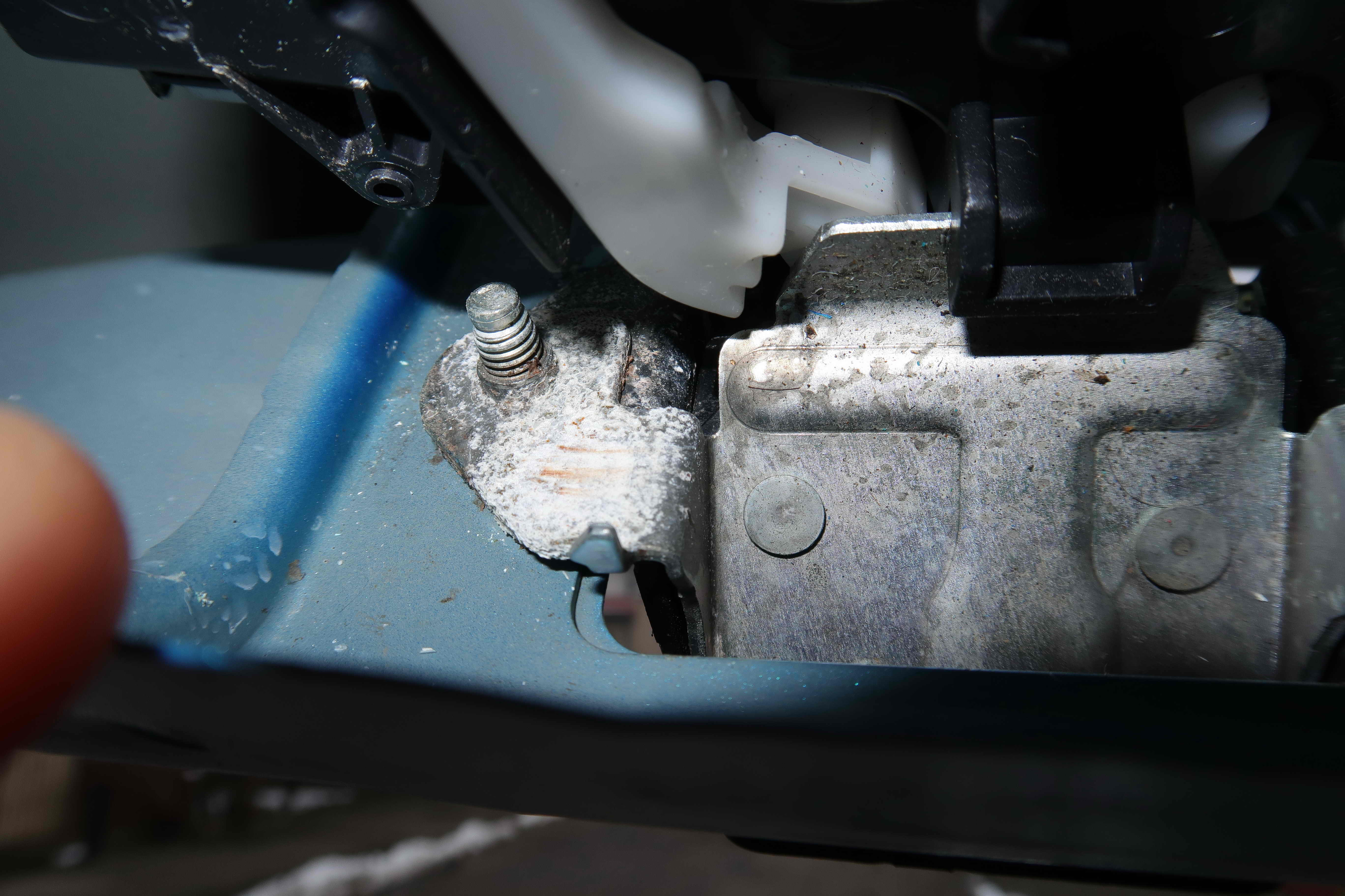

Sam zamek widać coś włazi na niego od wody pewnie.
I tam gdzie jest lewarek widać parę kropli wody, może od lampy bo skąd indziej?
