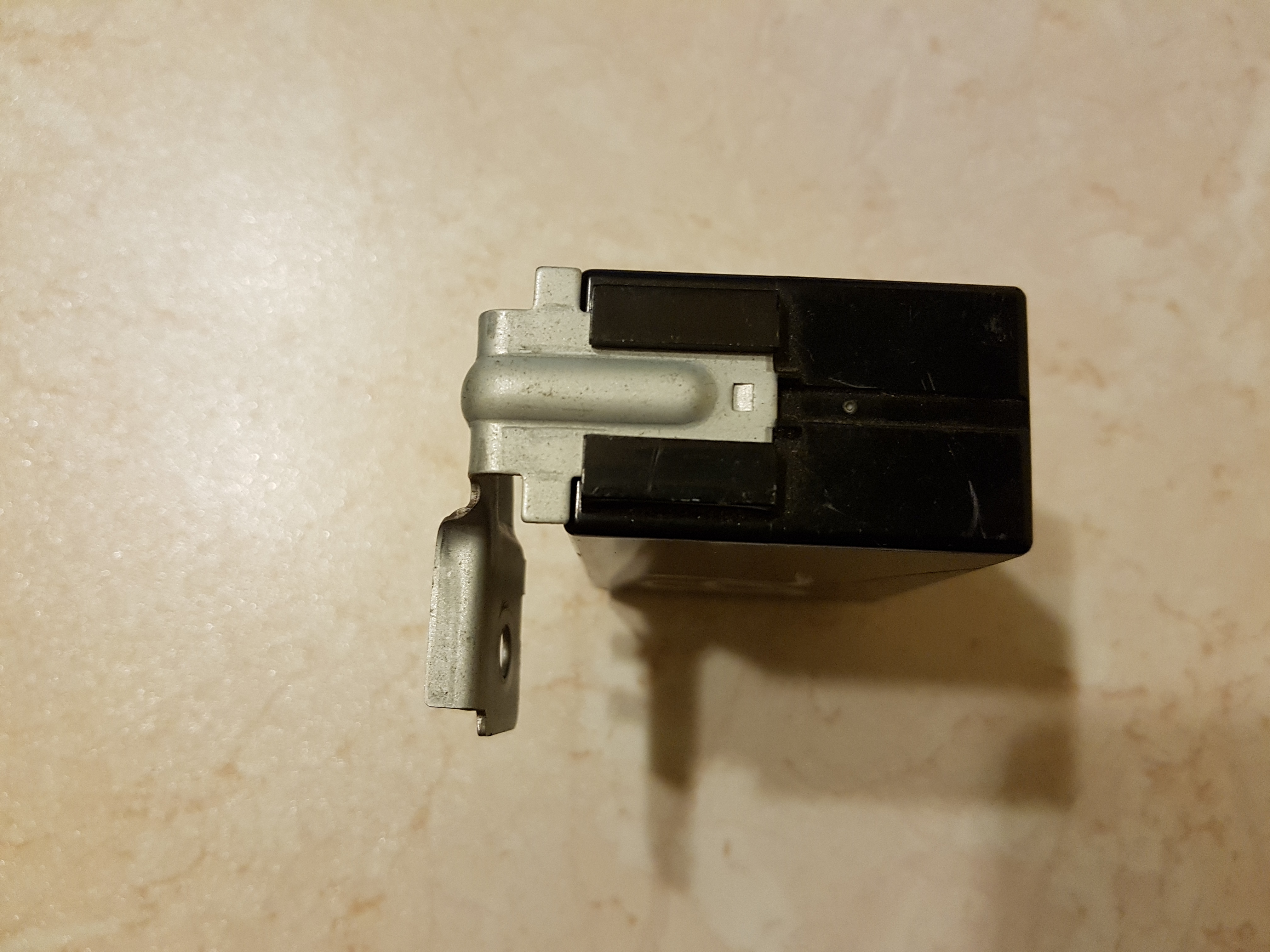

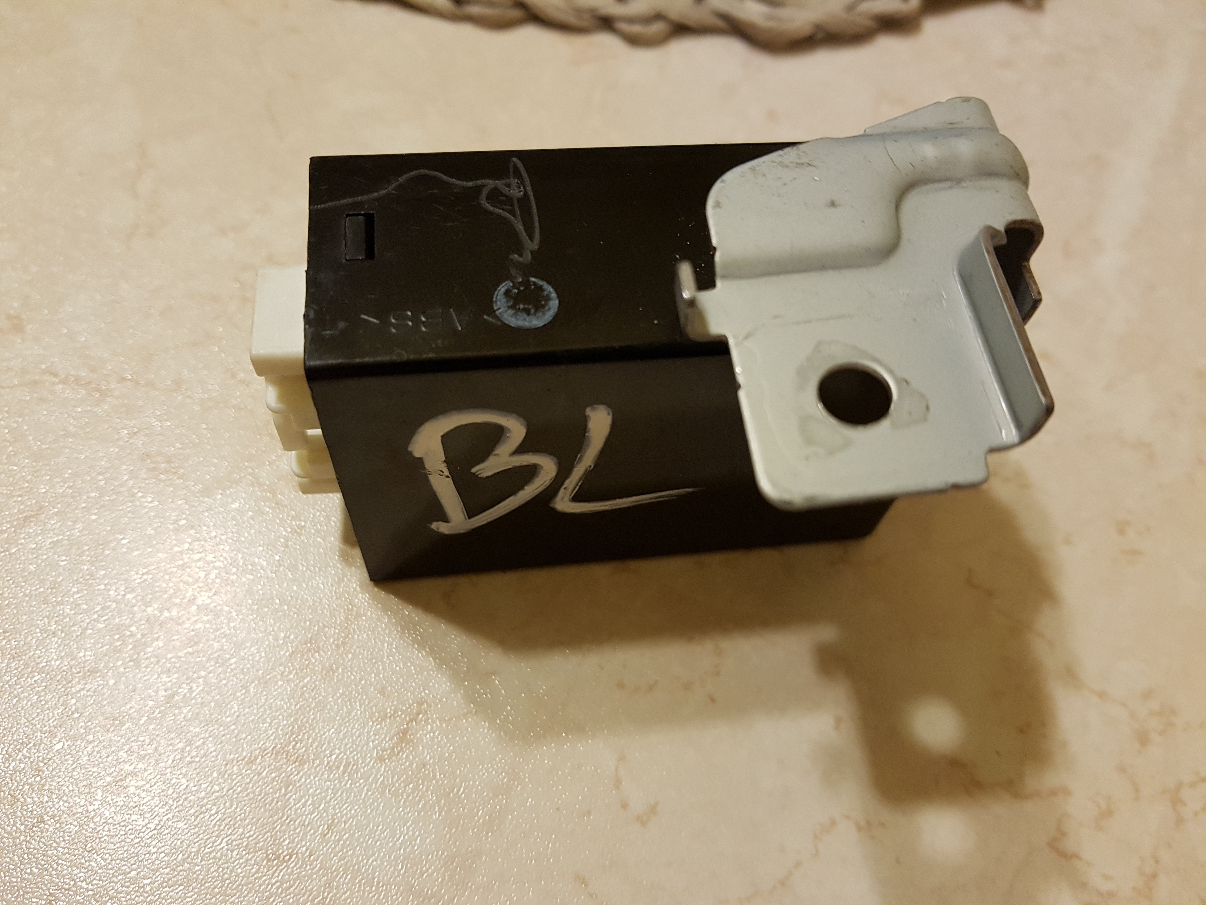

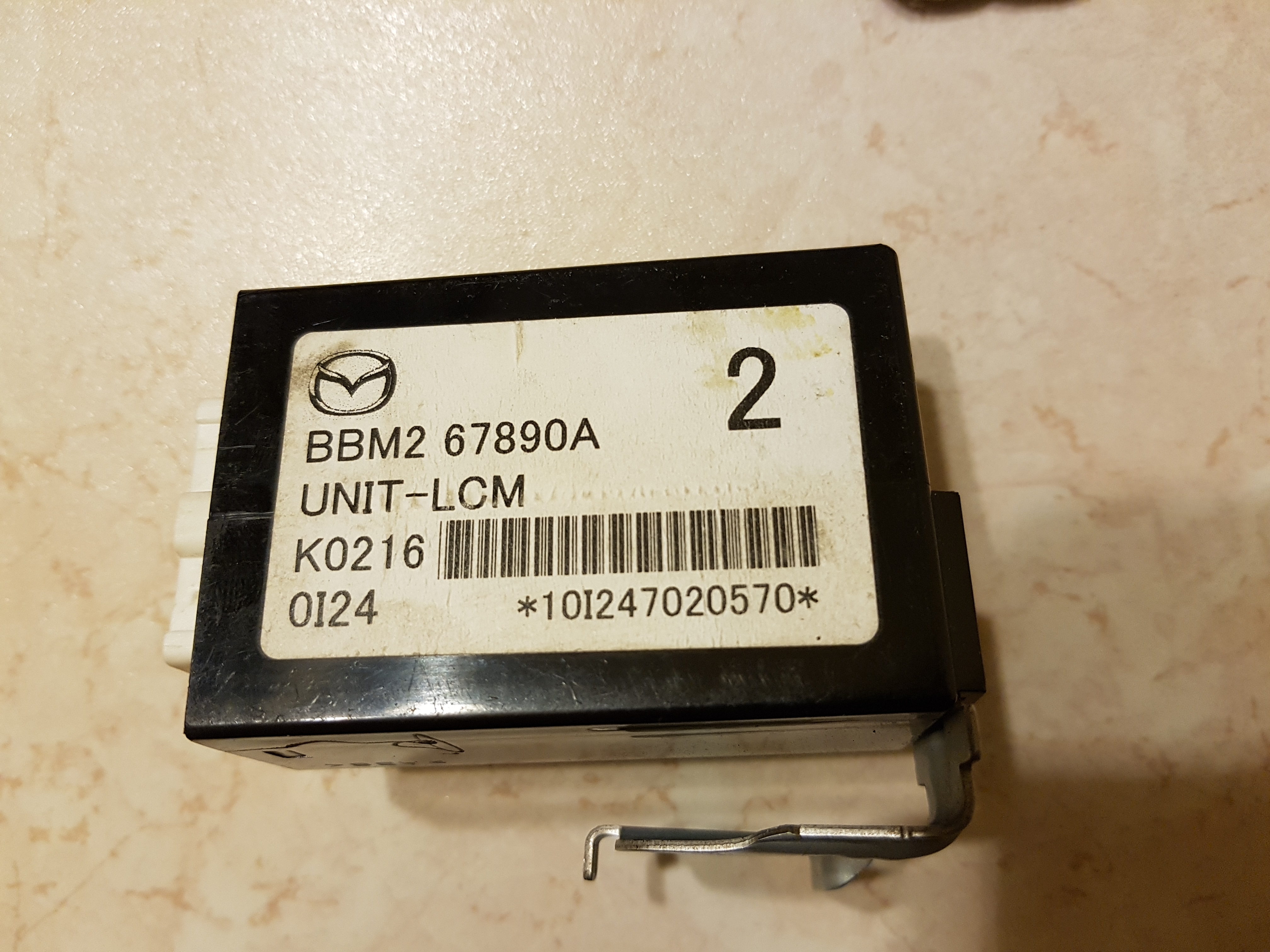

Mam również moduł który powoduje że światła nie włączą się po przekręceniu kluczyka /odpaleniu samochodu.
Dodam w gratisie

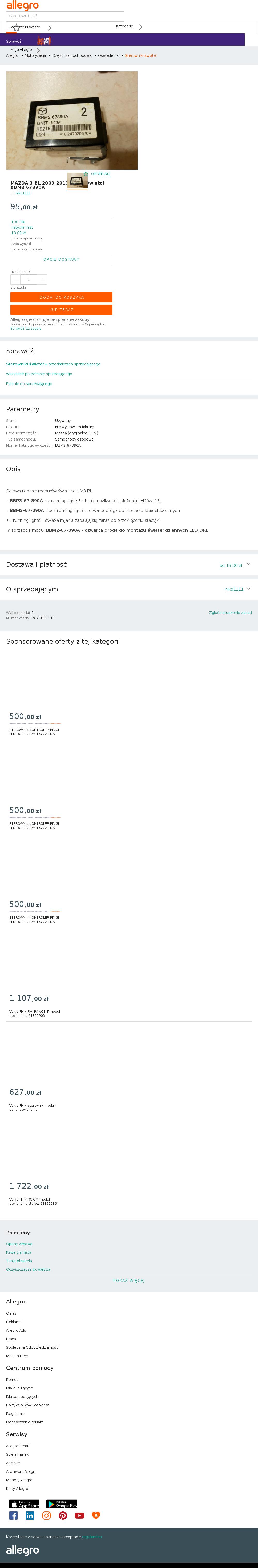

Światła już nieaktualne mam tylko moduł BBM2 67890A
https://allegro.pl/mazda-3-bl-2009-2013 ... 81311.html
Dodam w gratisie

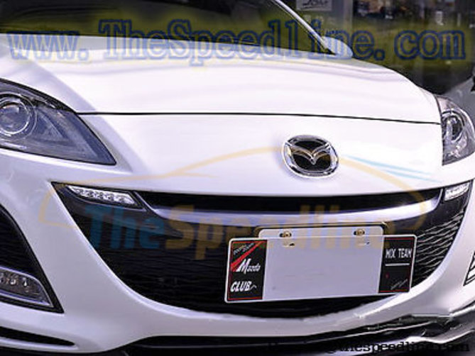

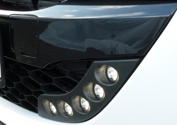

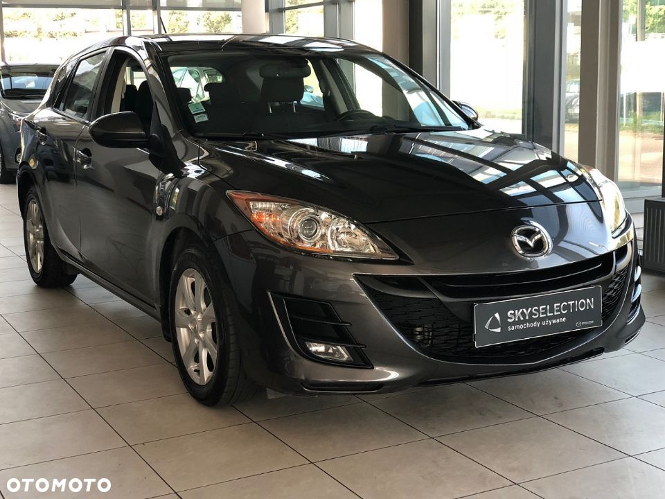

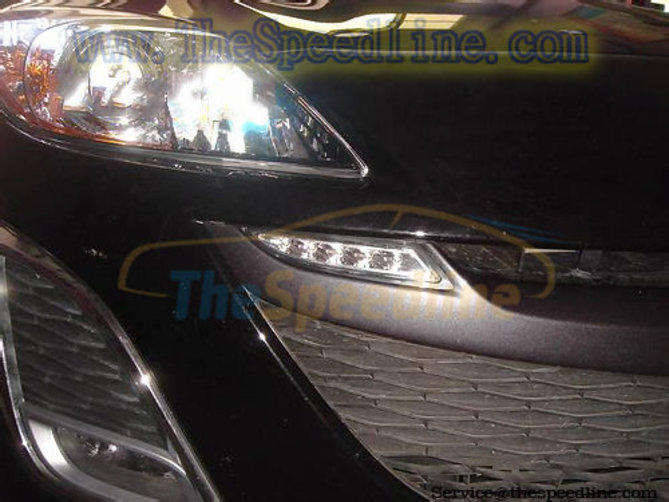

Cześć,
Chciałbym zamontować światła do jazdy dziennej. Przeczytałem cały wątek 2x
Mam czujnik zmierzchu w mojej BL z 2009r.
Interesuje mnie rozwiązanie takie:
https://www.ebay.com/itm/09-10-11-12-Ma ... 0671227628 (zdjęcia w załączeniu).
Mój zderzak jest inny niż na załącznikach (albo przynajmniej tak mi się wydaje).
Czy wiecie gdzie mogę kupić gotowy zestaw do montażu?
W załączeniu przesyłam zdjęcie mojej 3-ki

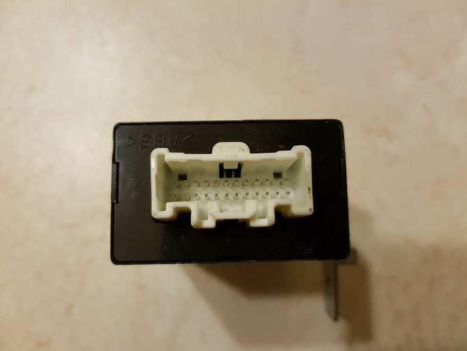

Dzień dobry,
Odświeżę trochę temat i mam nadzieję, że uczestnicy tego wątku jeszcze coś pamiętają
Słowem wstępu:
– Mazda 3 (2012, 2.2 MZR-CD)
– Oryginalne LED (wiem, że do tej wersji niby nie pasowały, ale serwis coś wymodził poprzedniemu właścicielowi)
– Tryb auto w manetce + czujnik zmierzchu (przy zapłonie LEDy, po zmierzchu mijania a LEDy ciemniały)
A problem jest taki, że LEDy zgasły
Przy okazji wizyty w serwisie z półośką, poprosiłem mechaników żeby na szybko spojrzeli na to, może jakaś pierdoła do zrobienia w 5 min. Panowie poszperali w wiązce kabli i diagnoza na szybko – do LEDów nie dochodzi zasilanie, prawdopodobnie zimny lut na przekaźniku.
Co ciekawe, po wyjechaniu z serwisu jedno światło działa, drugie nie

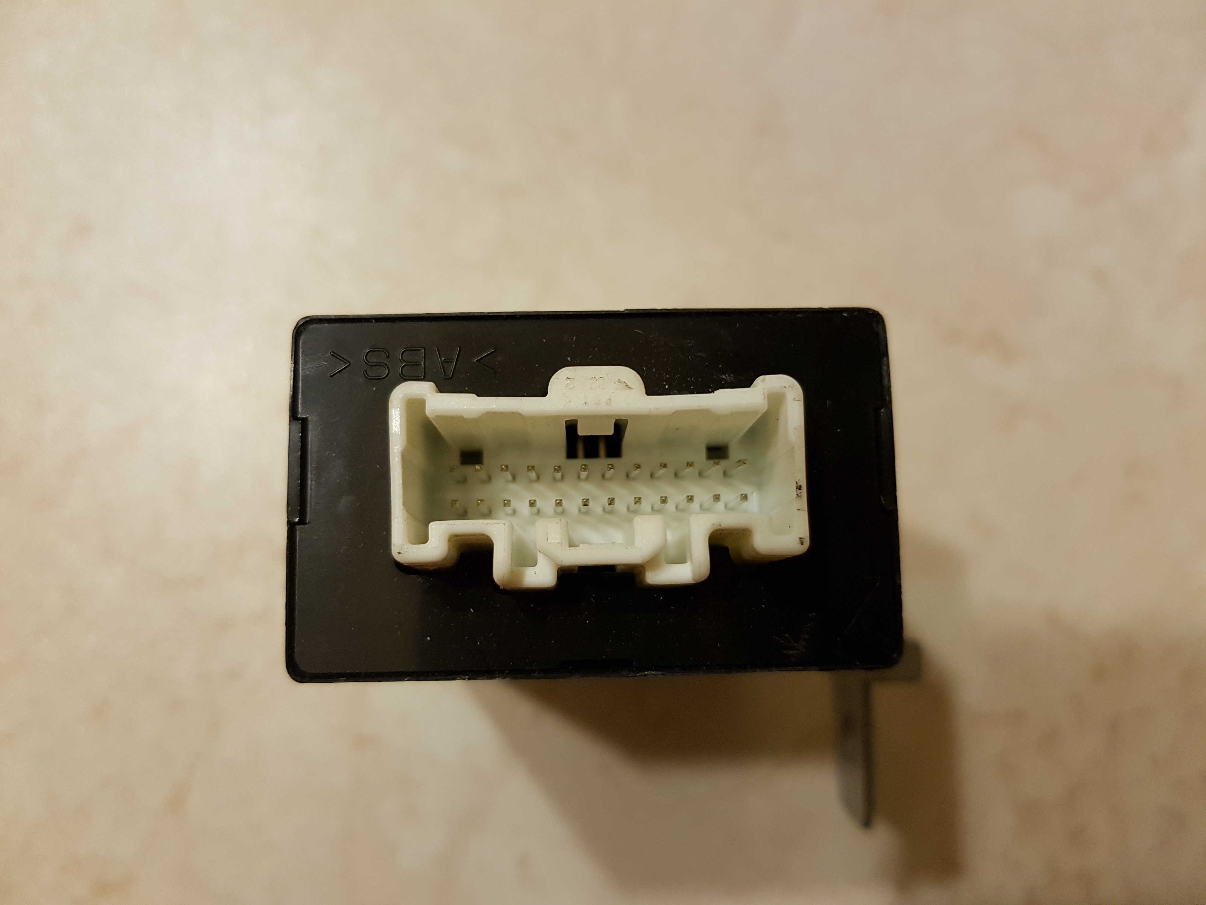

I teraz poprawcie mnie proszę, jeśli jestem w błędzie. Przewertowałem wątek i jeśli dobrze rozumuje to przekaźnik, o którym mówili to moduł BBM2-67-890A i powinien znajdować się w okolicach schowka lub przy kierownicy.
Czy zatem jest szansa, że po wymianie tego modułu LEDy zaczną działać prawidłowo czy jest to raczej inny problem i warto najpierw szukać gdzieś indziej?
PS. Czy C831-V7-460B i C831-V7-460A to oznaczenia kompletu oryginalnych zestawów LED? I czym się różni A od B?

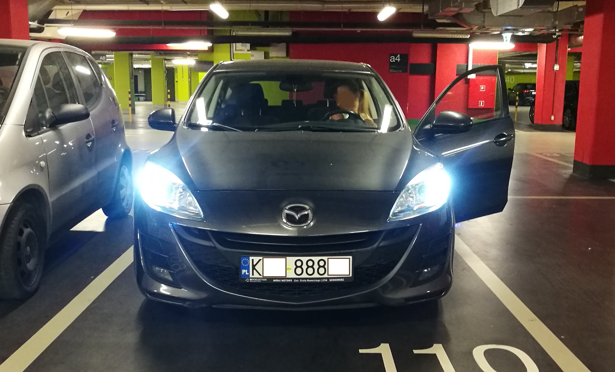

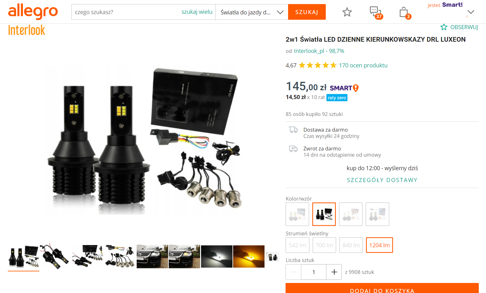

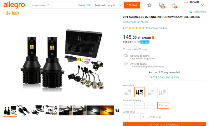

Cześć,
Temat zakończony sukcesem!
Kupiłem na allegro żarówki LED które są tzw. "2 w 1" czyli kierunkowskaz i światło do jazdy dziennej w jednej oprawce. Screen w załączeniu.
Podłączyłem wszystko zgodnie z instrukcją. Podpiąłem się do plusa po stacyjce w skrzynce z bezpiecznikami, oraz do instalacji oświetlenia. Rezultat? Odpalam samochód – światła dzienne się automatycznie włączają. Czujnik zmierzchu wykrywa, że jest ciemno (noc, tunel itp.) i automatycznie załącza światła mijania. Całkowicie bezobsługowe.
Kierunkowskazy i światła do jazdy dziennej są bardzo mocne i mają przyjemną dla oka "nowoczesną" barwę.
Oczywiście wygląd to kwestia gustu. Na żywo lepiej wygląda niż na zrobionym na szybko zdjęciu w załączeniu
Dla osób szukających rozwiązania – to wydaje mi się najlepsze.

I nielegalne. Ale spoko.
Oby się nikt nie przy*ebał.
Oby się nikt nie przy*ebał.-

DieSpinnePL napisał(a):Cześć,
Temat zakończony sukcesem!![]()
Oczywiście wygląd to kwestia gustu. Na żywo lepiej wygląda niż na zrobionym na szybko zdjęciu w załączeniu![]()
Jak kwestia montażu? U mnie są pionowo, obawiam się też że będą się grzały i źle wpływały na klosz. Trzeba ściągać zderzak? wy21w są wciskane z blaszkami, czy wchodzą ładnie zamiast przejściówki? Średnica pasuje? Masz xenony, czy halogeny? Przedlift, czy polift? Możesz rzucić pare fotek przy wyłączonych z bliska?

szukałem u siebie modułu (M32010, rynek Austria) za schowkiem, przed fotelem pasażera. Widzę wtyczkę – modułu brak.
Jak dobrze rozumiem, jak kupię moduł – BBP367890A – podepnę pod wtyczkę, to światła będą mi się automatycznie zapalać (chciałbym tak, nie nie chcę żadnych DRL)?
