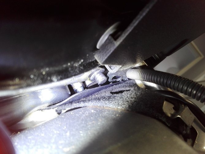

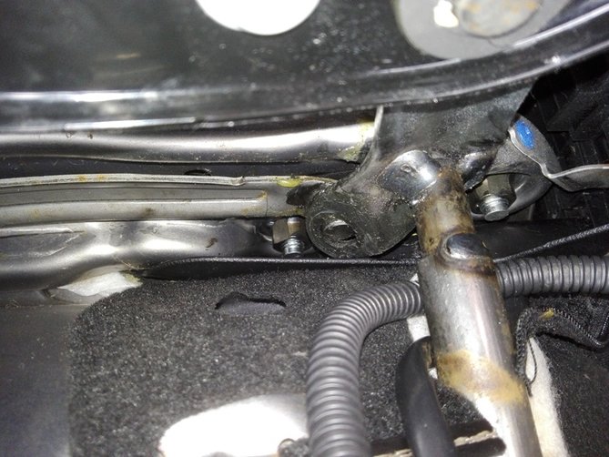

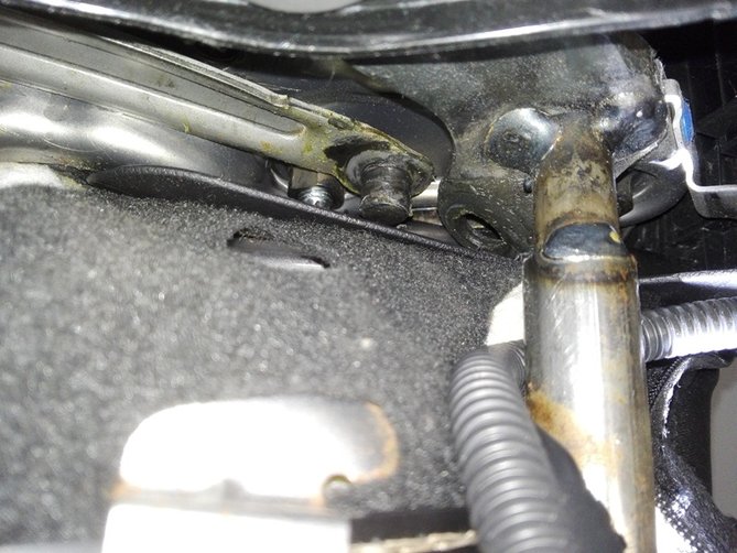

Witam. Znalazłem w końcu chwilę wolnego czasu żeby zaglądnąć pod fotel. Okazuje się że wyskoczyła metalowa belka z bolcem z otworu (jak na zdjęciu) która jest zintegrowana z podnośnikiem przednim. Nie mam pojęcia jak to się mogło stać przy standardowym podnoszeniu fotelu na maxa. Wydaje się jakby ktoś już coś tu "naprawiał". Trochę udało mi się naprostować ręcznie ale czeka mnie innym razem zabawa w garażu :) Zdjęcia z oględzin:
