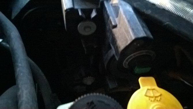

Do wyboru klucz płaski 8 najlepiej z grzechotką,śrubokręt płaski lub z góry śrubokręt gwiazdkowy. Od góry masz regulację lewo/prawo,poniżej,przy silniczku (i kości z przewodami) góra/dół. Zdjęcie lampy prawej.

Strasznie Was przepraszam, nic nie olałem :/ ogrom problemów zwalił się na łepetynę. Nie było mnie tu chyba z miesiąc jak nie lepiej ;( Cały czas pamiętałem, ale nie miałem kiedy :/ Zdjęcie w telefonie mam ale nie było kiedy siąść :/ Jeszcze raz bardzo przepraszam
