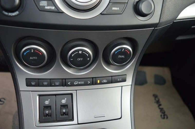

Pytanie do was czy idzie dorobić grzaną szybę tylną do mazdy 3 BL jeśli normalnie posiada tylko przednią + nawiew zrobić to tak jak wygląda to w innych które tą funkcje posiadają ?
Były Mazdy 3 BL bez grzanej tylnej szyby a z przednią?
W ogóle były bez grzanej tylnej?

twardy103 napisał(a):Były Mazdy 3 BL bez grzanej tylnej szyby a z przednią?W ogóle były bez grzanej tylnej?
Po zdjęciu wygląda na to ,że były bo obok tych dwóch przycisków powinien znajdować się trzeci , właśnie do grzania tylnej szyby. Chyba ,że na widocznym panelu widnieją przyciski do grzania tylnej szyby a nie ma tego do przedniej. Sprawdź to prostym sposobem – jesli jest podgrzewanie w szybę zatopiony jest cienki drucik oporowy ,który widać pod swiatlo.

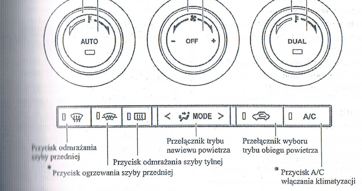

Trzeci (brakujący)przycisk służy do włączania szybkiego odmrażania przedniej szyby. Załącza on jednocześnie grzanie szyby czołowej i nadmuch powietrza + A/C (http://www.mazdaspeed.pl/forum/viewtopic.php?f=113&t=161499). Były wersje z dwoma przyciskami jak i trzema. Na zdjęciu masz włączniki ogrzewania szyby czołowej (pierwszy z lewej) i szyby tylnej razem z lusterkami zewnętrznymi.

Luui napisał(a):Czy ktoś wie czy jest możliwość przerobienia tego tak jak wygląda to na drugim zdjęciu aby były te trzy przyciski
Jeśli tak jaki mógł by być realny koszt takiej operacji ?
Koszt będzie taki za ile uda ci się kupić szybę przednią ogrzewaną plus przyciski i jak sam nie zrobisz to jeszcze koszt robocizny (wstawienie szyby i elektryk)
