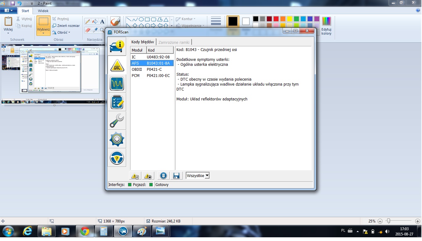

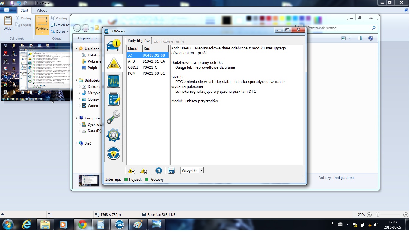

Czy ktoś się orientuję gdzie znajduje się czujnik pozycjonowania xenonów -przód? Błąd takiego czujnika sygnalizuje podłączony interfejs diagnostyczny, natomiast mechanik stwierdził że z przodu mojego auta takiego czujnika nie ma.Posiadam M3, 2010r, 2.0 mzr-disi. Przeglądałem aukcje i jeśli chodzi o taki czujnik do mady 6 to jest ich dużo natomiast do naszej mazdy nie spotkałem. Po wciśnięciu przycisku AFS off na desce nie ma żadnej reakcji (nie zaświeca się żadna kontrolka). dziękuje za pomoc, pozdrawiam, Mirek

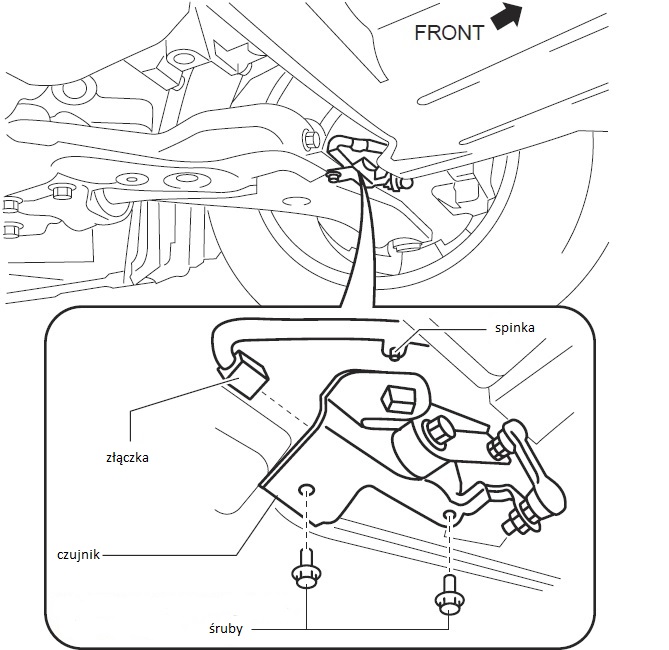

dziękuję za zdjęcie, jednak po oględzinach lewego wahacza nie widzę takiego czujnika. Czy jest możliwość uzyskania informacji gdzie przychodzi kabelek od tego czujnika? może udało by się nabyć na aukcji taki czujnik? (choć widzę ze do tego modelu nie ma na razie, dużo jest do mazdy 6).
Nie wiem, jaka jest przeszłość Twojego auta, ale jeśli czujnik był tylko ktoś go z jakiegoś powodu zdemontował, czego wykluczyć nie można, to raczej powinna pozostać tam wiązka elektryczna ze złączką (konektorem).
OK, ale w ogóle znalazłeś jakieś ślady świadczące, że czujnik był, ale został zdemontowany, np. miejsce mocowania, jakieś kable/ złączkę do wpięcia?

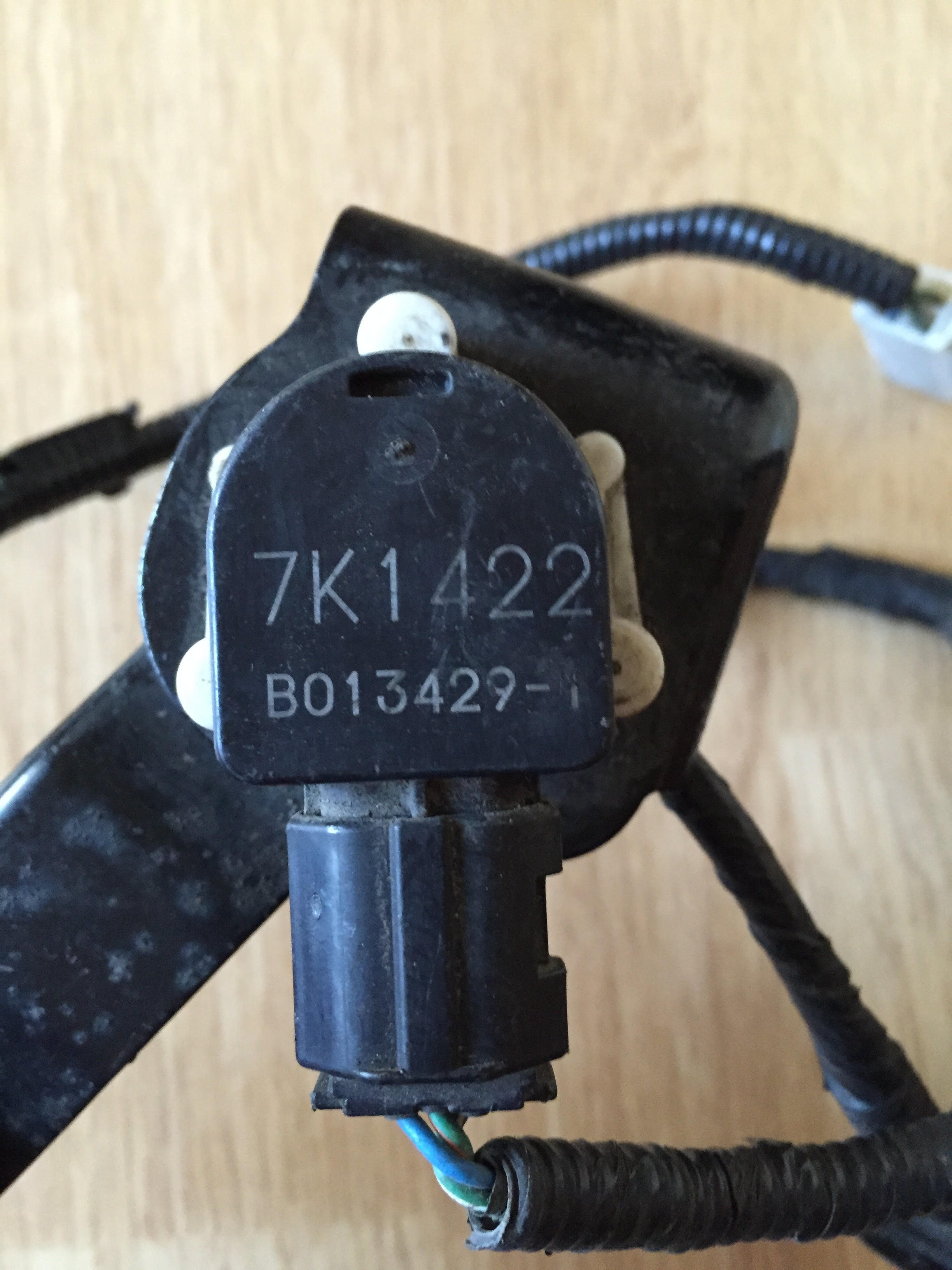

Co do załączonego zdjęcia, to tak ten czujnik wygląda, ale niestety po widocznych numerach (nie są Mazdy) nie jestem w stanie ustalić czy ten będzie pasował.
