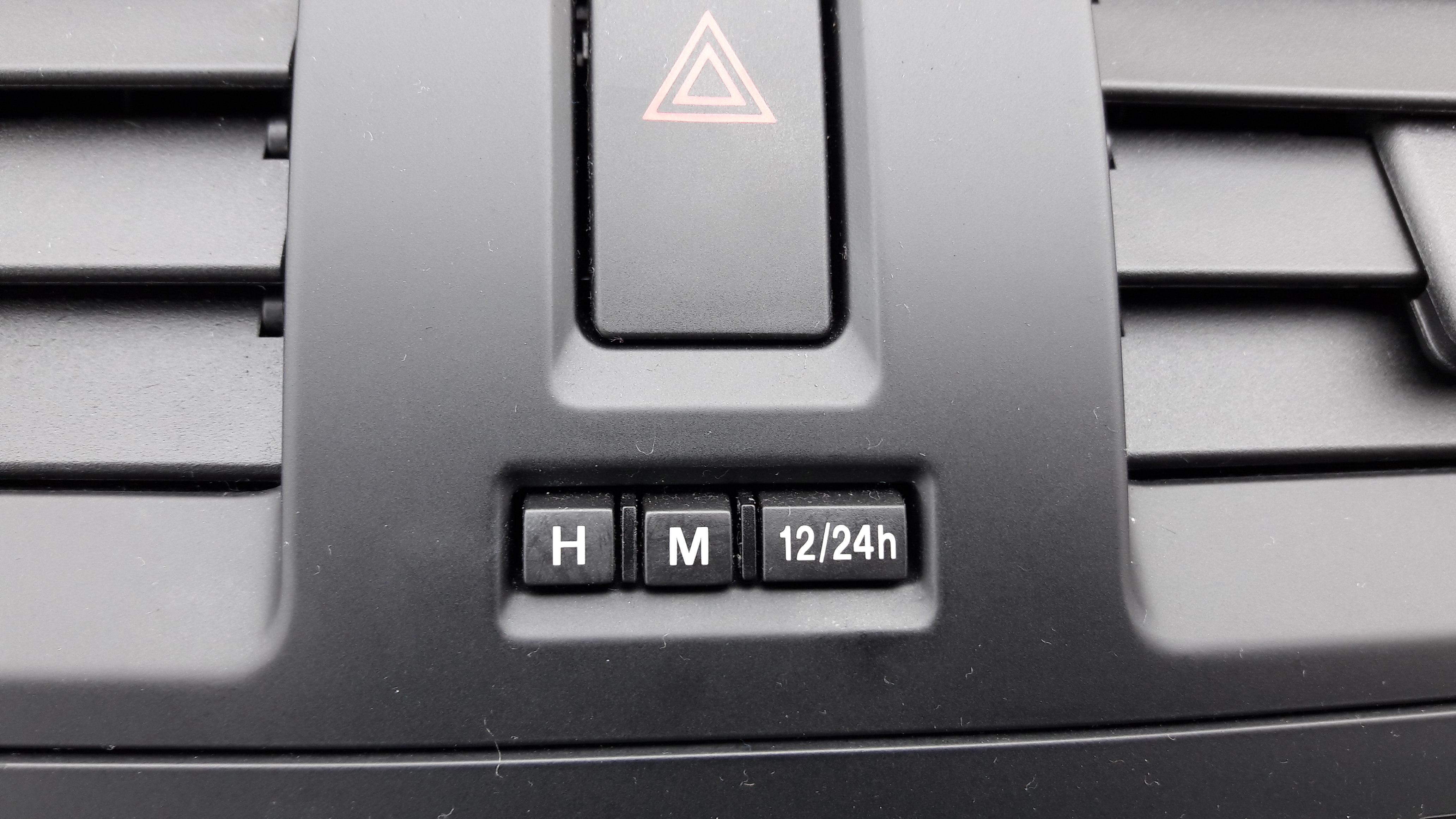

Problem jest banalny ale nie wiem jak go rozwiązać.
Są przyciski na kokpicie do zegarka...nic a nic nie działają..myślę że to ma jakiś związek z nawigacja. Ma ktoś jakieś doświadczenia w tej kwestii?
Proszę o pomoc.
naciskając te przyciski nic się nie dzieje

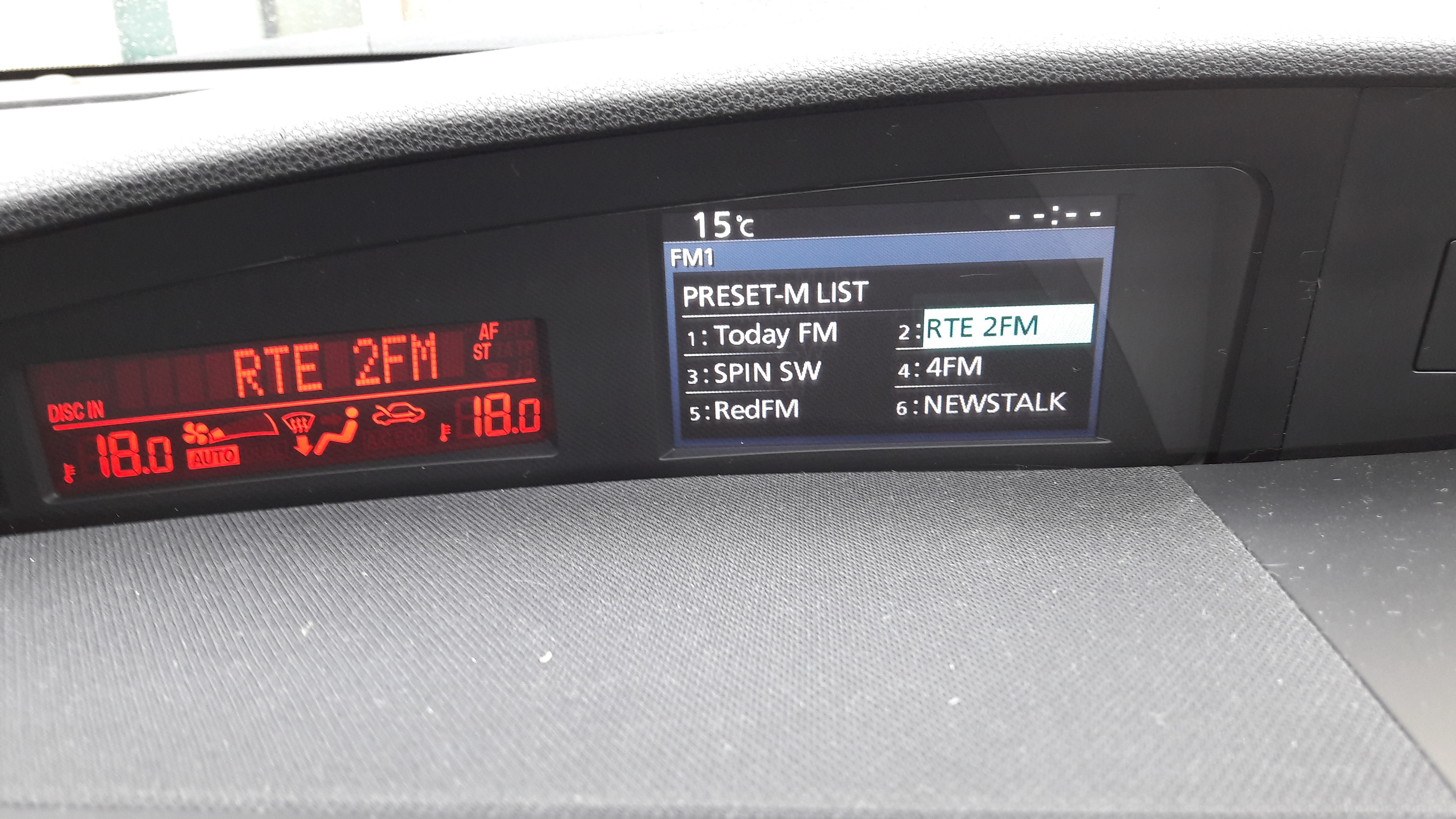

w nawigacji brak zegarka jak widać...może jak zrobię update Navigacji?

Postprzez slawomirmarczak » 6 cze 2017, 22:28
Uwaga z instrukcji obsługi dla samochodów wyposażonych w nawigację:
"Zegar nie będzie pokazywał czasu, jeżeli samochód nie będzie znajdował się w zasięgu GPS. Po odłączeniu i podłącznieniu akumulatora, zegar nie będzie pokazywał czasu dopóki nie odbierze sygnału GPS"
Sprawdź również ustawienie strefy czasowej w nawigacji TIME ZONE.
Może to są przyczyny.
