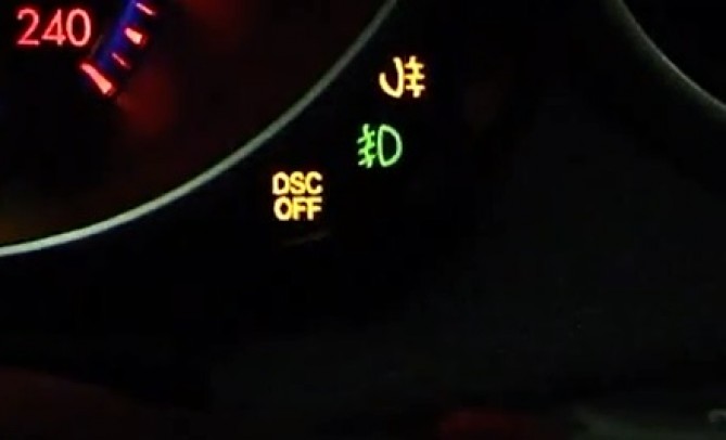

Mam pytanie co do świateł.
Patrząc na zegary, poprawę stronie przy kasowaniu małego licznika jest wyświetlacz na którym co pewien czas włącza mi się żółta kontrolka od świateł. Co to może być?
- Od: 13 kwi 2012, 21:07
- Posty: 74
- Auto: Mazda 3 2010r. 1.6 105 km Sedan
tata1989tom napisał(a):Mam pytanie co do świateł.
Światło przeciwmgielne tylne.

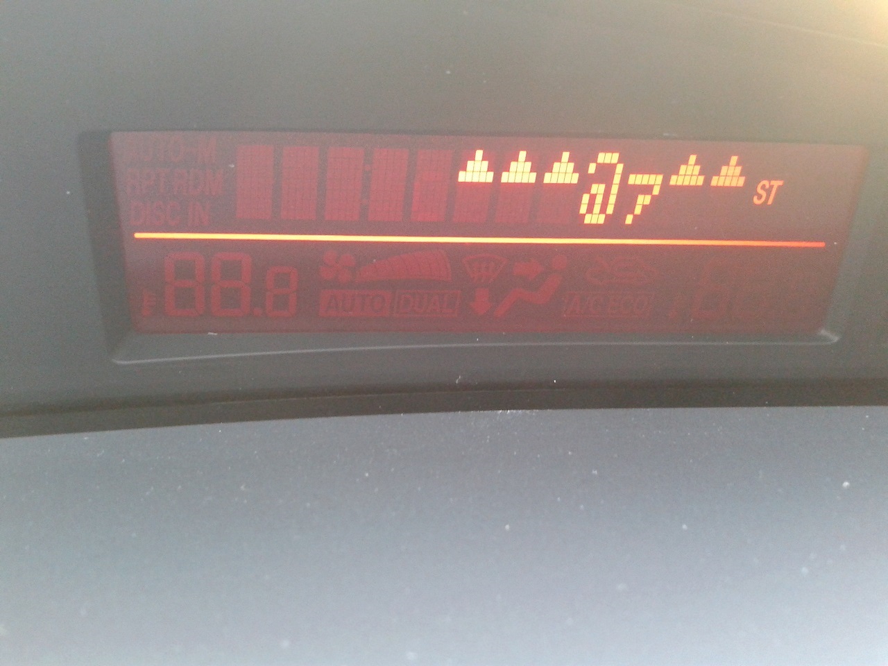

Mam pytanie dotyczące radia i RDSu.
Podczas odsłuchu radia nie wyświetlają mi się poprawnie informacje dotyczące stacji FM. Wygląda to mniej więcej jak na zdjęciu, z tym, że układ znaków zmienia się co jakiś czas. Sytuacja identyczna na każdej częstotliwości. Tekst z CD i inne komunikaty działają poprawnie. Auto niedawno sprowadzone z Niemiec, rocznik '09.
Ktoś się spotkał z podobnym problemem? Da się coś z tym zrobić?

Witam.
Wczoraj kupiłem Mazdę 3 z 2009 roku i to mój pierwszy post, ponieważ niestety pojawił się pewien problem z wyświetlaniem informacji RDS w radiu FM. Niektóre stacje wyświetlają prawidłowe informacje (takie jak nazwa stacji, godzina itp.), natomiast na innych zamiast poprawnych informacji pojawiają się dziwnego rodzaju "znaczki" takie jak trójkąty, liczby czy inne dziwne symbole itp. (brak w tym wypadku nawet nazwy stacji). Podobna mazda 6 w tym samym miejscu wyświetla prawidłowe informacje na wszystkich stacjach, podobnie jak inne radia w pobliskich samochodach.
Jest jakiś sposób na reset ustawień wyszukanych stacji, czy jakiś inny sposób żeby informacje podawane przez RDS były prawidłowe? Poszukałem wcześniej informacji na ten temat i jedyne do czego dotarłem to sprawdzenie siły sygnału poszczególnych stacji. Błędy pojawiają się zarówno w stacja o "bardzo dobrym" jak i "słabym" zasięgu. Samochód sprowadzony z Niemiec, może tutaj tkwi jakiś problem?

edit: zdjęcie poglądowe innego użytkownika forum – post z kwietnia 2015, jednak nikt nie udzielił wtedy informacji. dokładnie takie dziwne symbole się wyświetlają viewtopic.php?f=113&t=160462&p=3013937#p3013937

W tym wątku powinieneś kontynuować dyskusje. Zerknąłem na zagranicznych forach i niestety nie widzę żadnych wzmianek... Dziwne, że tylko czasem ten problem Ci się pojawia... A próbowałeś zmieniać rodzaj informacji dostarczonych przez RDS?

Tak, próbowałem zmieniać wszystkie opcje RDS'a. Pojechałem niedawno do ASO w Katowicach. Poszperali w swoich tajnych wytycznych z Mazdy i przedstawili oficjalne stanowisko Mazdy w tej sprawie. Zgodnie z nim, jest to uszkodzony moduł audio (pokazali mi pełną dokumentację w jaki sposób jest ten problem opisany dla serwisu, jakie pojawiają się komunikaty itp.). Naprawa według nich polega tylko i wyłącznie na wymianie całego modułu audio (nowy ok 2 tysięcy).

Czyli kup stację multimedialną. Nawet taniej Ci wyjdzie.
