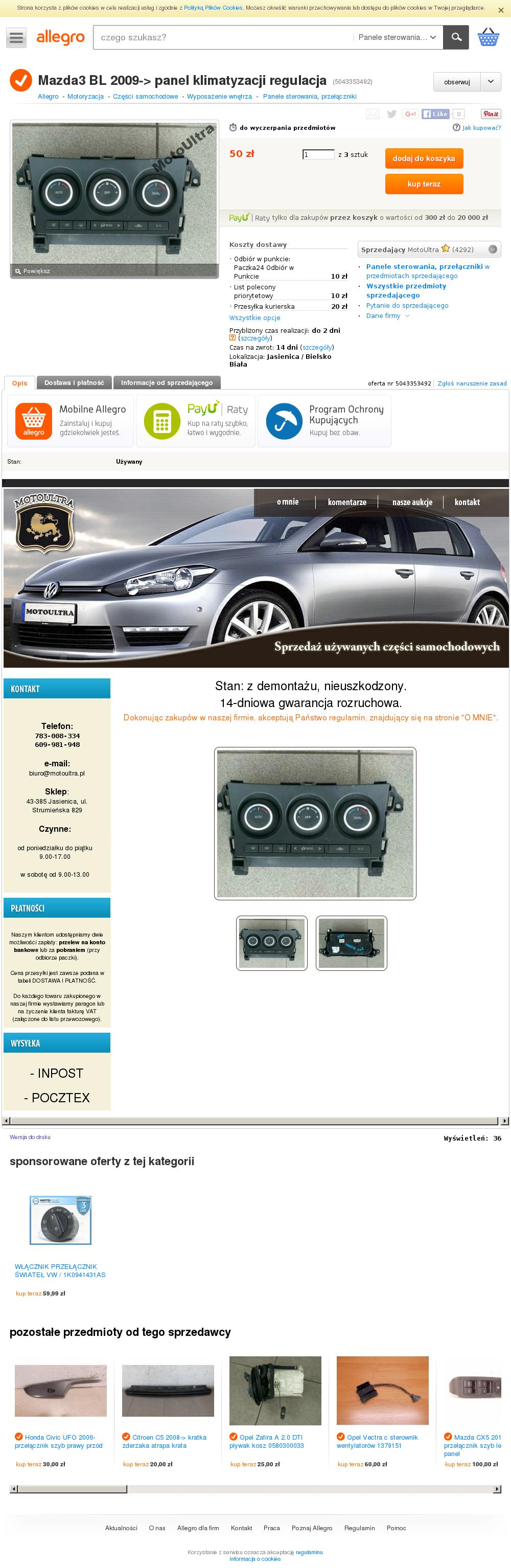

Postprzez sonykemot » 1 gru 2015, 10:09
Coś takiego tylko znalazłem

Postprzez Norreca » 2 gru 2015, 10:19
Szyba w Aucie + Panel i wystarczy chyba jedynie zamontowac i podpiac wszystko.
Co do zywotnosci mi dziala juz ponad 5 lat i nie ma zadnych problemow.

Postprzez Razel » 10 lut 2016, 20:31
no to już się dowiedziałem ale pytanie czy tam jest podłączenie w kostce? jak np kupie takie coś http://allegro.pl/mazda3-bl-2009-panel- ... 53492.html
to będzie działać jak podłącze tylko te kostki co są teraz?

Postprzez e-tomek » 10 lut 2016, 20:50
A jaki masz obecnie panel? – "taki sam", tylko bez przycisku podgrzewania przedniej szyby?
Zależy którą masz opcję:
1) zainstalowana podgrzewana szyba, zamiast zwykłej i brak opcji podgrzewania przedniej szyby w Twoim samochodzie od nowości
2) zainstalowany zły panel, a podgrzewanie szyby istnieje.
Bo jeśli opcja 1 to samo podłączenie tego panelu nic nie da, bo pewnie od szyby też wychodzą odpowiednie "wyjścia", żeby to wszystko działało, a jeśli ich nie ma, to kicha.
Jeśli opcja druga, i wszystkie "wyjścia" od szyby są – no to jest szansa, tylko kto i po co tak się zabawiał?

Postprzez Razel » 10 lut 2016, 20:54
no skoro na przedniej szybie są delikatne paski pionowe to na pewno jest ona ogrzewana. Panel mam bez opcja załączenia ogrzewania szyby, jak było od nowości nie wiem pisałem wyżej że auto kupiłem na francuskich blachach. I tak jak napisałem wyżej wszystkie szyby są z logiem mazdy z tego samego rocznika a więc chyba nie wymieniane, czy panel ktoś wymienił nie wiem ale jak jest szyba to chyba warto sprawdzić to za 50zł nie sądzisz?
Jak się dowiem jak wyciągnąć panel (już ktoś o to pytał ale brak odpowiedzi ) to chyba zaryzykuje :)
