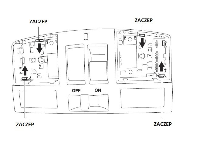

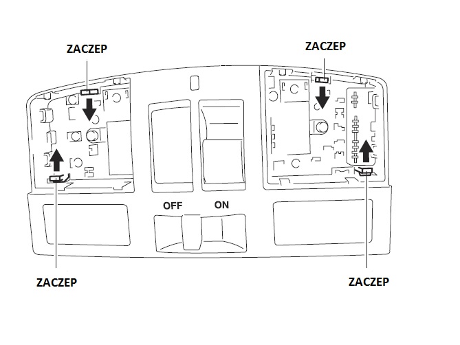

Trzeba będzie wyciągnąć z podsufitki całą konsolę. Nigdy nie musiałem tego robić w BL ale znając życie i biorąc pod uwagę, że lekko ugina się razem z podsufitką przy nacisku jest pewnie jakoś zatrzaśnięta w posufitce. Ja spróbowałbym ją podważyć zaczynając próbę od własnych palców, a w razie potrzeby użyć jakiegoś innego narzędzia. Można też spróbować znaleźć taką część na allegro i ze zdjęcia wyczaić gdzie są ewentualne zatrzaski.
Powodzenia
Powodzenia
Cenne zdjęcie
Widać na nim dwa czarne, metalowe zatrzaski na środku elementu, a to oznacza, że konsola zatrzaśnięta jest w jakimś dodatkowym elemencie najprawdopodobniej umocowanym w dachu
