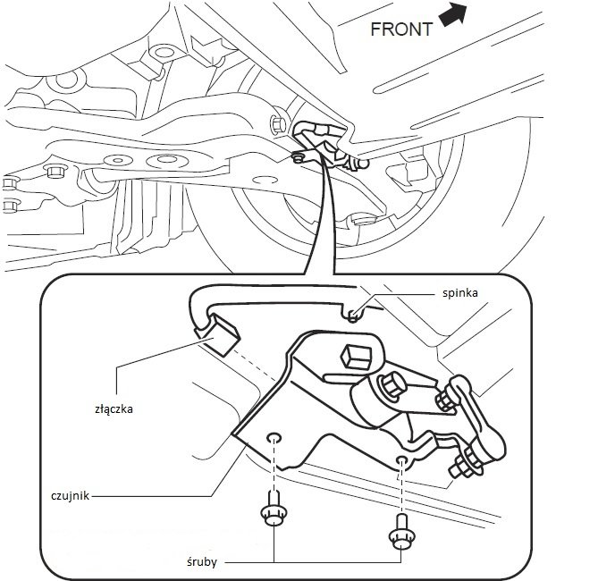

Postprzez ZOOMik » 4 wrz 2015, 17:12
Tak to wygląda...
P.S.
Jest jeszcze tylny :)

Postprzez mirken » 4 wrz 2015, 17:51
dziękuję za zdjęcie, jednak po oględzinach lewego wahacza nie widzę takiego czujnika. Czy jest możliwość uzyskania informacji gdzie przychodzi kabelek od tego czujnika? może udało by się nabyć na aukcji taki czujnik? (choć widzę ze do tego modelu nie ma na razie, dużo jest do mazdy 6).

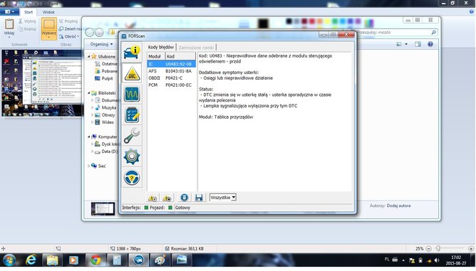

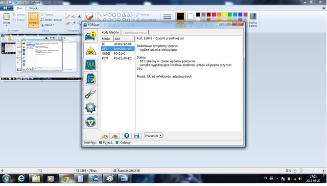

Jutro poszukam tę wiązki. A czy może być taka możliwość, że w niektórych wersjach mazdy BL są tylko czujniki pozycjonowania z tyłu (bo z tyłu u mnie jest)? załączam jeszcze kod błędu.
bład1
bład2
Od: 22 sie 2015, 11:05
Posty: 11 (0/1)
Skąd: Zawoja
Auto: Mazda 3, 2010r, 151KM,
Postprzez ZOOMik » 4 wrz 2015, 22:25
No właśnie nie, powinny być dwa – przedni i tylny.

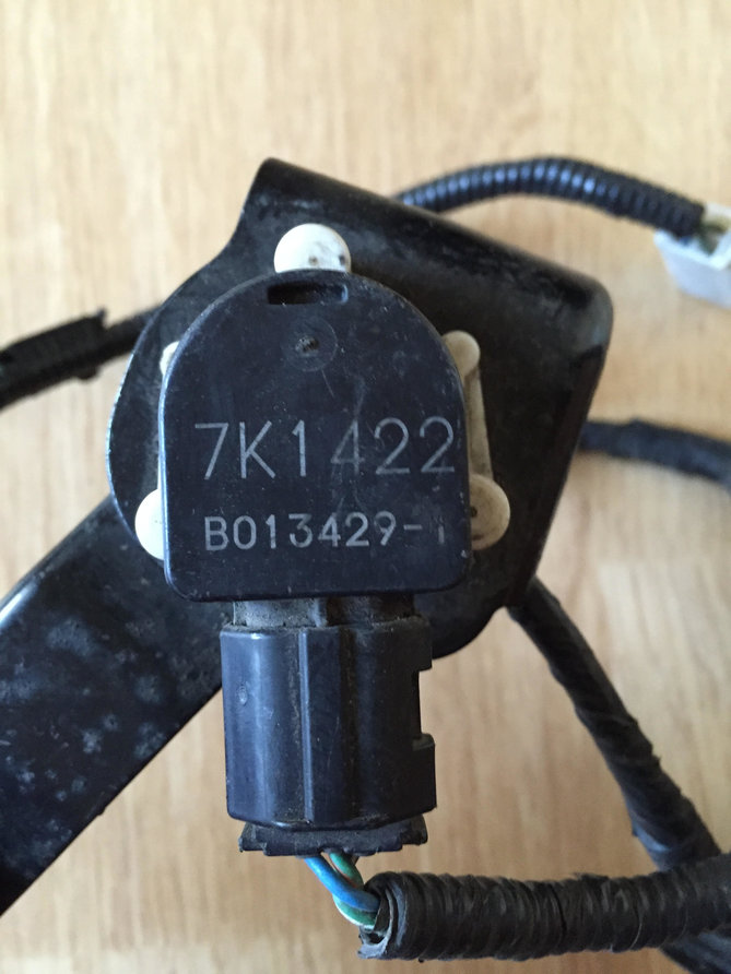

Wygląda, że czujnika nie ma. Znalazłem coś na aukcjach (zdjęcie), czy będzie pasować (sprzedający nie jest pewien)?
Posty: 11 (0/1)
Skąd: Zawoja
Postprzez ZOOMik » 6 wrz 2015, 20:19
OK, ale w ogóle znalazłeś jakieś ślady świadczące, że czujnik był, ale został zdemontowany, np. miejsce mocowania, jakieś kable/ złączkę do wpięcia?
Co do załączonego zdjęcia, to tak ten czujnik wygląda, ale niestety po widocznych numerach (nie są Mazdy) nie jestem w stanie ustalić czy ten będzie pasował.
