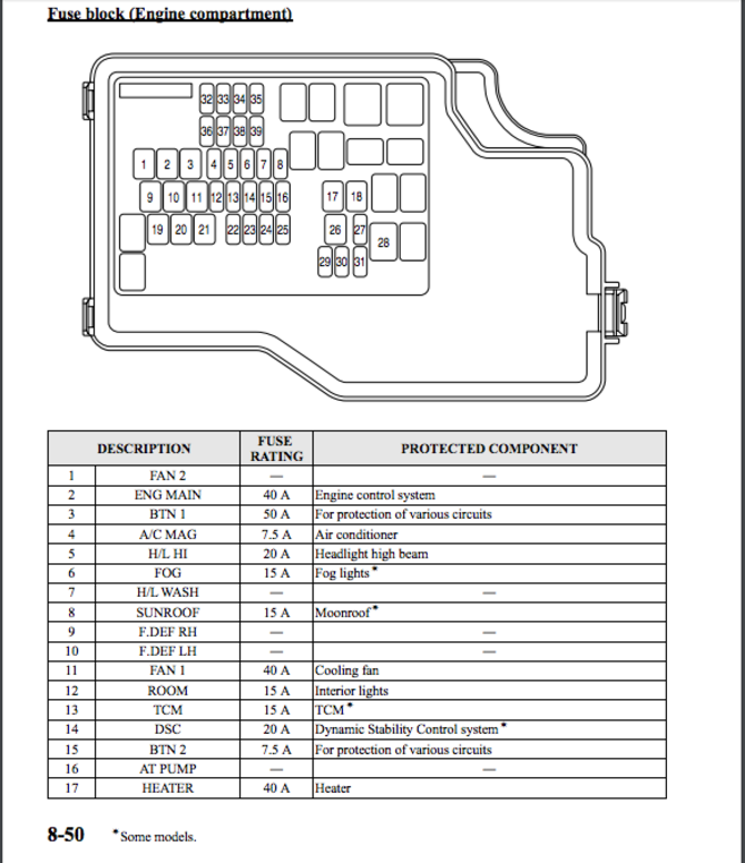

Czy któremuś z forumowiczów zdarzyło się już wymieniać bezpiecznik od podgrzewanej przedniej szyby? Diagnozę braku grzania postanowiłem rozpocząć właśnie od niego, ale niestety nie jestem w stanie go namierzyć. Wydaje się, że został pominięty w podręczniku (to, że podręcznik mam po niemiecku też nie pomaga).
[edit] Mozolnie przetłumaczyłem sobie opisy bezpieczników, ale żaden nie pasuje mi do podgrzewania przedniej szyby. Przy okazji nałożyłem symbole z pokrywy bezpieczników na zdjęcie strony z podręcznika opisującej bezpieczniki pod maską. Spośród nieopisanych kostek najbardziej przemawia do mnie ta oznaczona jako 'CIRCUIT'. Czy ktoś wie za co ona odpowiada?

Postprzez ZOOMik » 29 sty 2015, 17:34
Za podgrzewanie przedniej szyby odpowiada bezpieczniki nr 9/10

bezpiecznik 9/10 czyli jaki to ? odkręciłem tą klapkę z bezpiecznikami i jest po angielsku jakies skróty ale nie mogę wpaść który to może być bezpiecznik. Może ktoś ma możliwość zeskanowania tej strony z bezpiecznikami i wkleić ?

Postprzez DrKubus » 4 sty 2016, 18:30
Bezpieczniki 9 i 10 są w skrzynce z bezpiecznikami, w komorze silnika, poniżej rysunek z zaznaczeniem bezpieczników 9 i 10.
