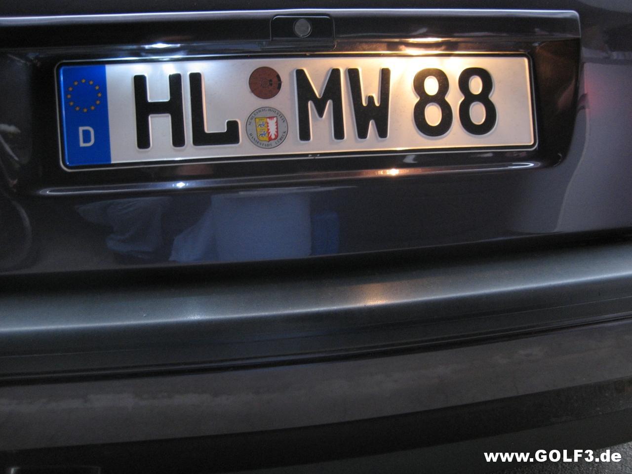

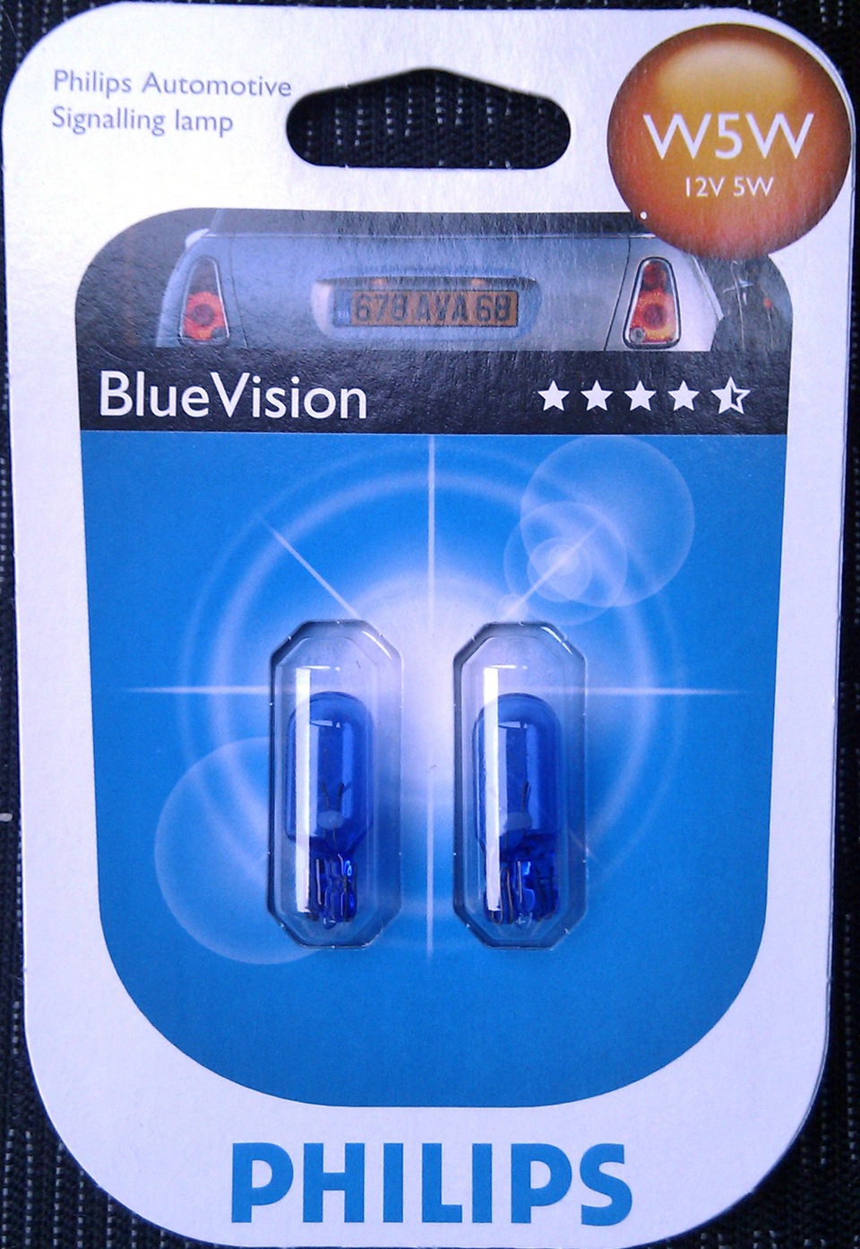

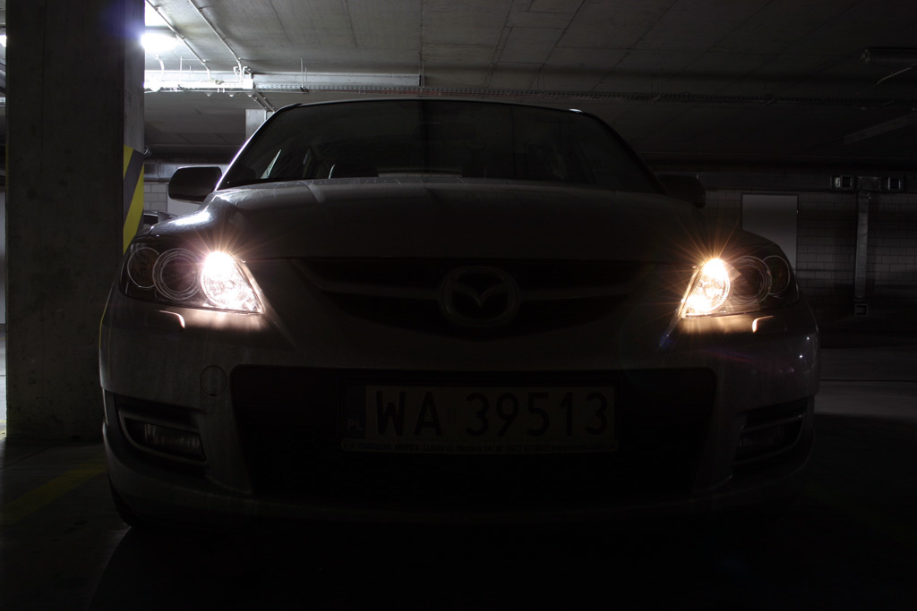

Jeśli w majestacie prawa chcemy poprawić nieco barwę światła postojówek oraz oświetlenia tablicy to, jak już wcześniej pisał Tytan, można wypróbować żarówki Philips Blue Vision W5W.
Poniżej demonstracja różnicy w mps Kolegi misiekwaw :)
A tu znalezione podświetlenie numerków w jakimś VW ;)

Postprzez Tytan » 8 sie 2013, 15:59
Super ZOOMik <spoko>
Dokładnie o te mi chodziło i te polecam.
Fajne zdjęcia bo widać róznicę której możemy się spodziewać. LED to nie jest ale przynajmniej jest równomiernie i zgodnie z przepisami :)

Postprzez ZOOMik » 1 maja 2014, 13:03
ZOOMik napisał(a):Jeśli w majestacie prawa chcemy poprawić nieco barwę światła postojówek oraz oświetlenia tablicy to, jak już wcześniej pisał Tytan, można wypróbować żarówki Philips Blue Vision W5W.
Zapodałem na próbę.
Wnioski:
Trochę lepiej korespondują z sąsiadującym zapalonym ksenonem od "zwykłych" W5W, ale oczywiście szału się nie podziewałem, bo go być nie może z uwagi na różnicę w temperaturach barwowych. Mimo to warto. Także do podświetlenia rejestracji.
