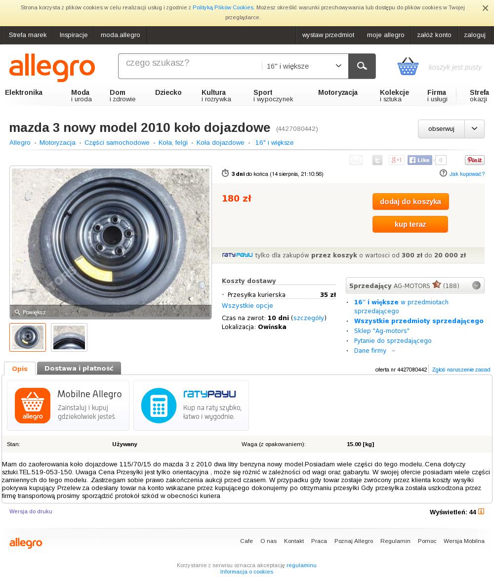

Szukam dojadówki do Mazdy – po przeszukaniu forum znalazłem info że do wersji 2.0 15" dojazdówka nie podejdzie z przodu (większe tarcze hamulcowe). Zgadza się?
Znalezienie koło 16" okazuje się wcale nie takie proste, na allegro znalazłem coś takiego http://allegro.pl/mazda-3-nowy-model-20 ... 80442.html. Co o tym myślicie?

Zgadza się, że nie podejdzie pisał o tym ZOOM'ik i chyba nawet wczoraj czy w niedziele był wątek poruszany tego czy 15" wejdzie z przodu do 2.0. Ja mam 15" i w razie co dojazd będzie na tylnej osi a przełożę dobrą oponę na przód... (odpukać).
