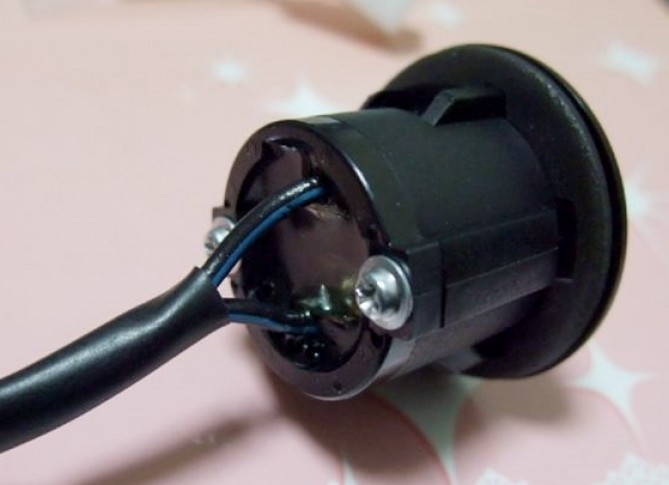

Popękał mi plastik, który otacza przycisk otwierania bagażnika. Nie wiecie czy sam ten plastik można kupić osobno? Popękał tak że nie dam rady skleić i teraz woda dostaje do środka co jak sądzę może w przyszłości spowodować awarię zamka. Czy aby wymienić ten element muszę wymontować cały mechanizm otwierania?

Szykuj się na wymianę kpl. „przycisku”. Teoretycznie na pewnych rynkach występuje jako OE sama ta plastikowa tuleja, ale czy w praktyce istnieje możliwość jej zam. w PL to już musisz zapytać w ASO. Co do samej operacji wymiany to trzeba zdemontować wewnętrzne plastiki klapy włącznie z zamkiem, ale jest to stosunkowo proste, w każdym razie do zrobienia we własnym zakresie.

W ostateczności, jeśli nie trafisz w potrzebnym kolorze nadwozia to będziesz musiał tą tulejkę plastikową polakierować – jest przykręcana do przycisku od tyłu (na 2 wkręty)
