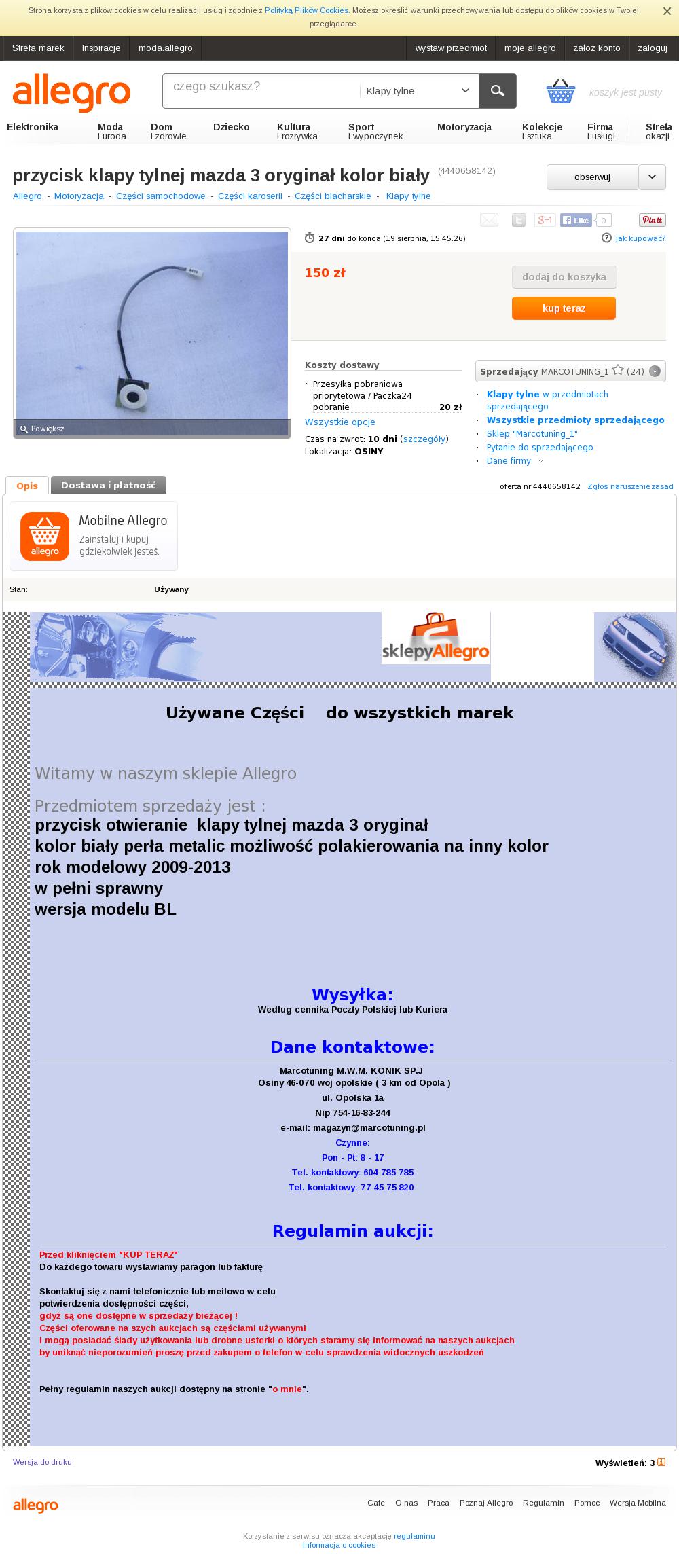

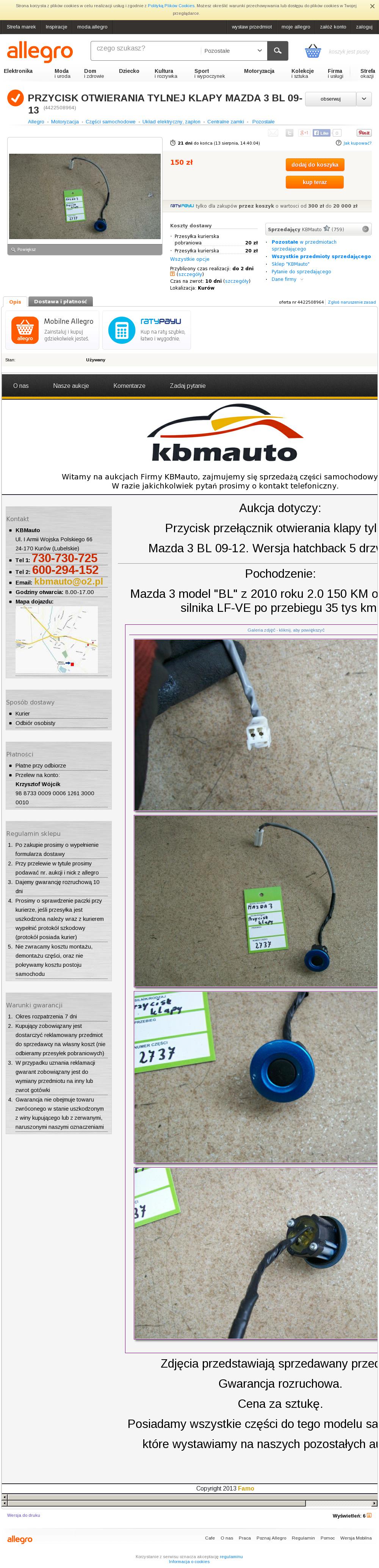

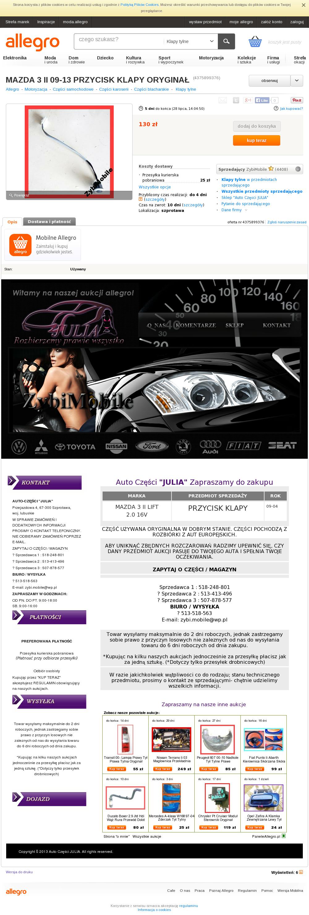

Tak na szybko, znalazłem:
http://allegro.pl/przycisk-otwierania-t ... 08964.html
http://allegro.pl/mazda-3-ii-09-13-przy ... 99376.html
http://allegro.pl/przycisk-klapy-tylnej ... 58142.html
W ostateczności, jeśli nie trafisz w potrzebnym kolorze nadwozia to będziesz musiał tą tulejkę plastikową polakierować – jest przykręcana do przycisku od tyłu (na 2 wkręty)
