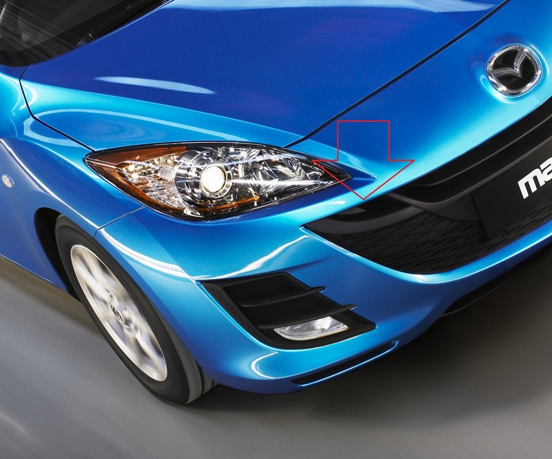

Zgadza się, to miejsce jest naciągane , jednak w tym typie zderzaka, który posiadam nie mogę zamontować takich DRL LED, jakie posiada kolega KMBak :( . Swoja drogą wygląda to bardzo dobrze :).
Brak homologacji przesądza o sensie montowania tych LED-ów poniżej halogenów.
No nic przeanalizuje inne rozwiązania ;/.

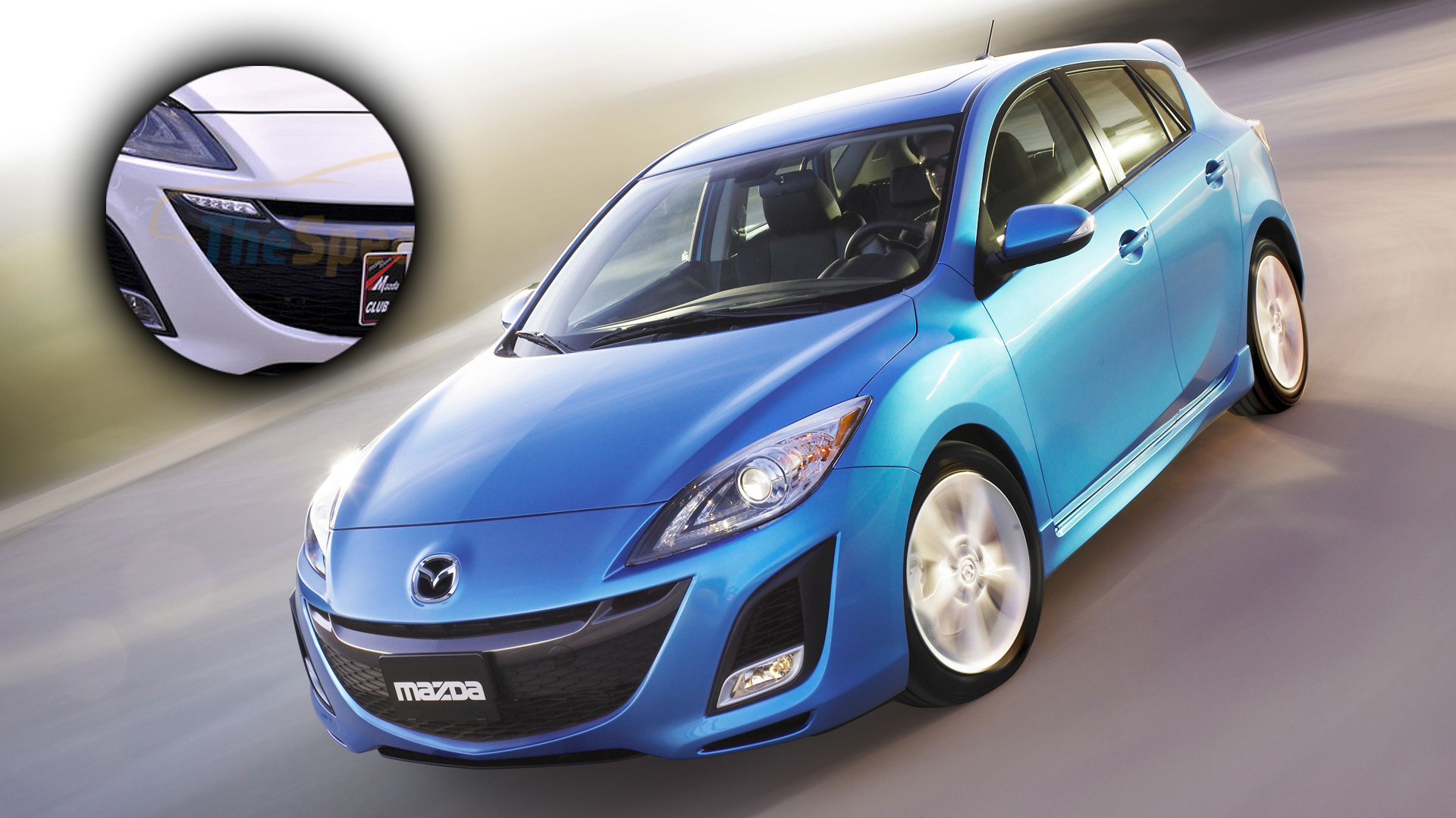

Postprzez KMBak » 27 sie 2013, 22:29
Rozumiem, że macie u siebie ten zderzak?
To trzeba czegoś szukać w to miejsce, albo też nad przeciw-mgielne (jak u mnie). <co?>
To chyba nie spasuje...
http://www.corksport.com/corksport-2010 ... r-kit.html
Tutaj nawet w treści wykluczyli...
http://www.ebay.com/itm/MAZDA3-MAZDA-3- ... 0834702128

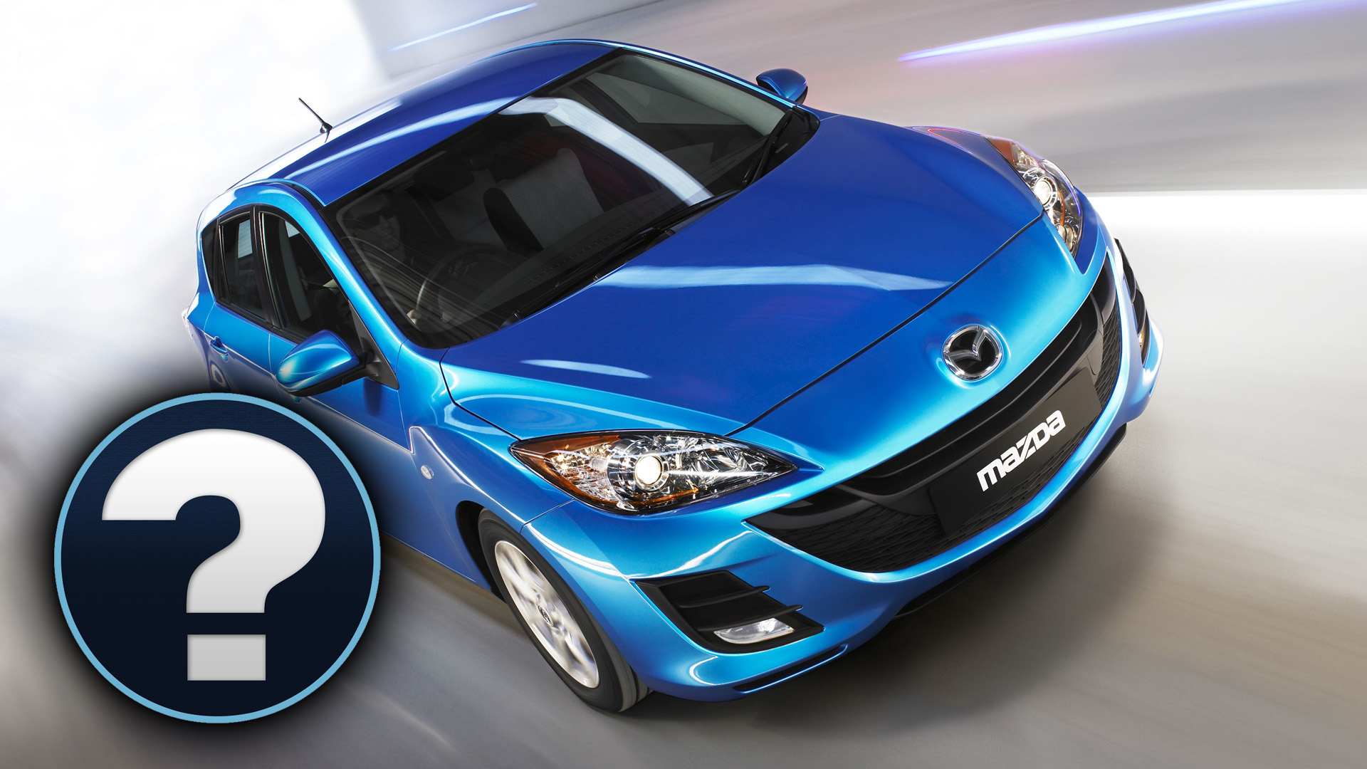

Postprzez KMBak » 28 sie 2013, 08:58
Poświęciłem trochę czasu na poszukiwania i mam nasypujące wnioski:
Do zderzaka Sport – nie ma problemu z zakupem porządnych DRL, montaż w miejscu przepisowym.
Do zderzaka w wersji USA – nie ma problemu z zakupem porządnych DRL, montaż w miejscu przepisowym.
Do zderzaka europejskiego, nie sport – jest MASAKARA.
Nie ma nic... Tylko rozwiązania niededykowane wchodzą w grę...

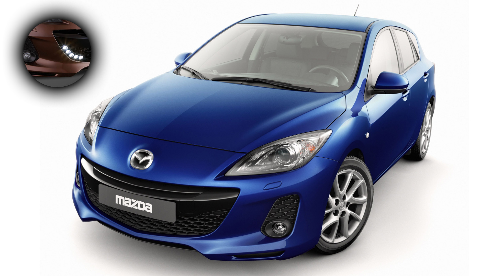

Do zderzaka wersji poliftowej, jest opcja fabryczna, albo wymiana przeciwmgielnych na LEDy. Może te fabryczne dałoby się dopasować? Tylko wg mnie za ładne to one nie są...
No i jest jeszcze zderzak MPS – ale to niech się w dziale MPS martwią...

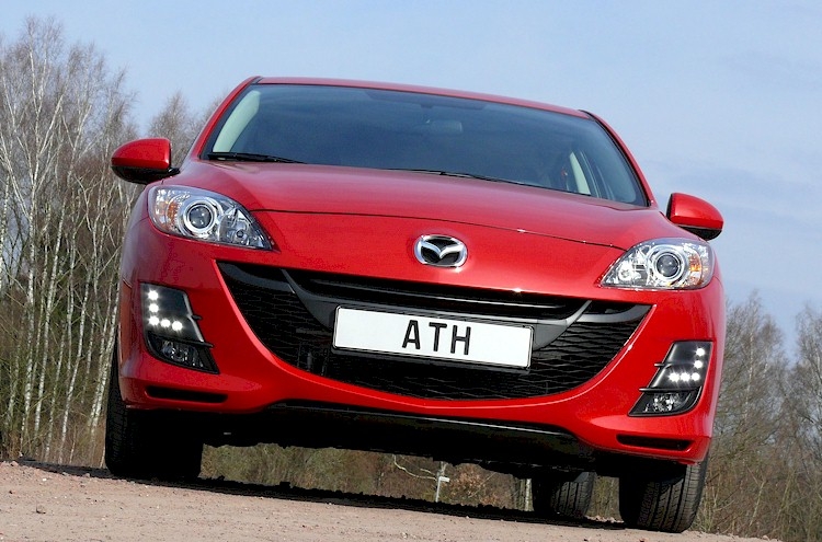

Postprzez Tytan » 28 sie 2013, 12:48

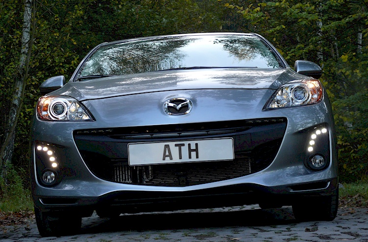

Ależ oczywiście, że dla wersji ze zwykłymi zderzakami są dedykowane rozwiązania.

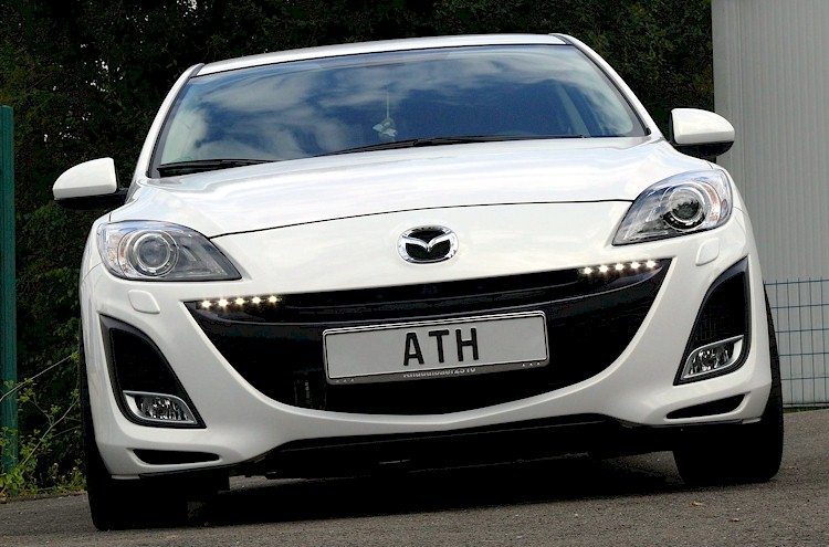

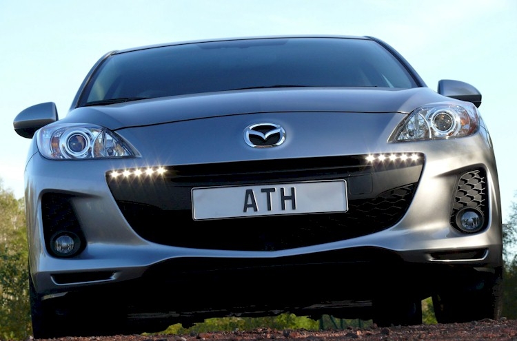

Tutaj przykłady niemieckiego tunera dostępne na stronie: http://www.ath-hinsberger.de
Ich wadą jest niestety cena 249 – 349 euro :(

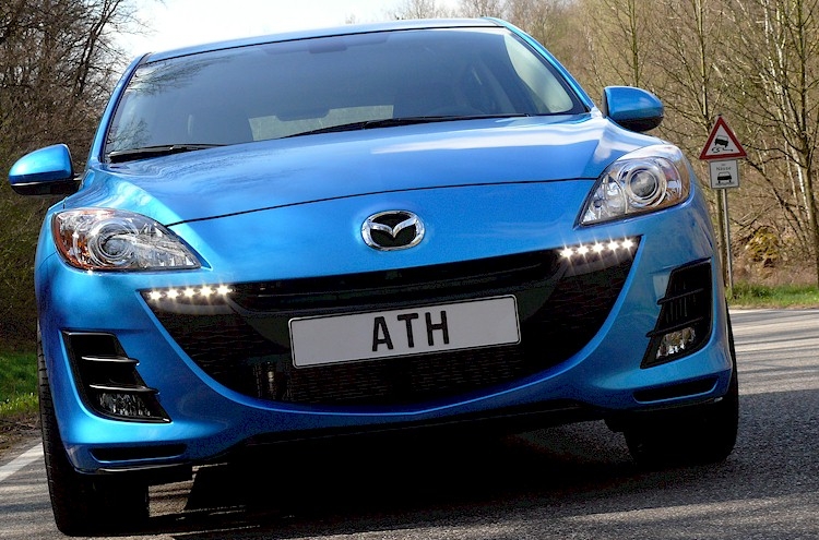

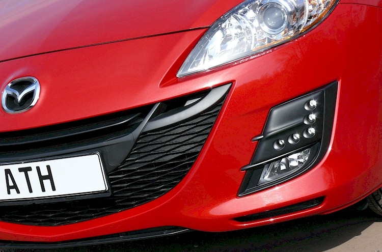

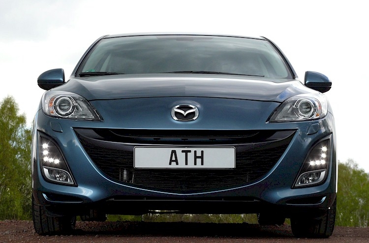

Godne zainteresowania są te:
Reszta te montowane najbliżej reflektorów, u góry grila – wygląda jak chińczyk z placu...
Od: 12 lis 2011, 13:36
Posty: 3821 (129/80)
Postprzez Tytan » 28 sie 2013, 13:16
Mi również bardziej podobają się te rozwiązania punktowe. Dodatkowo wiem, że są oparte o lampy Hella na wysoko wydajnych diodach "Golden Dragon" i mają homologację plus funkcję świateł pozycyjnych co może w nocy razem z zapalonymi światłami głownymi dawać bardzo fajny efekt.
Tylko ta cena 300 euro i więcej jest odrzucająca. Swojego czasu napisałem nawet do nich maila z prośbą o rabat ale odpisali, że nie dają :(
Japan – the best producer in the world !

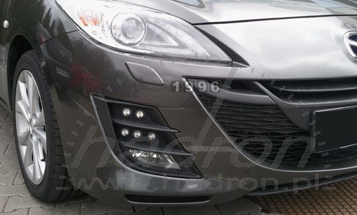

Tytan napisał(a):Mi również bardziej podobają się te rozwiązania punktowe.
Moim zdaniem te właśnie rozwiązania, jak i miejsce montażu jest najlepsze ze wszystkich możliwych i dostępnych do 3 BL. Gdzieś chyba mam zapisaną "fotorelację", jak wykonać „kopię” takich punktowych DRL a'la ATH – jak znajdę to zapodam. Jedno jest pewne, jeśli ktoś ma smykałkę to majsterkowania to może sam coś w tym stylu zrobić w oparciu u homologowane zestawy: Hella LEDay Flex lub dużo tańszy Vertex HID 502 DRL
http://www.sklep.hadron.pl/product-pl-3 ... -NSSC.html

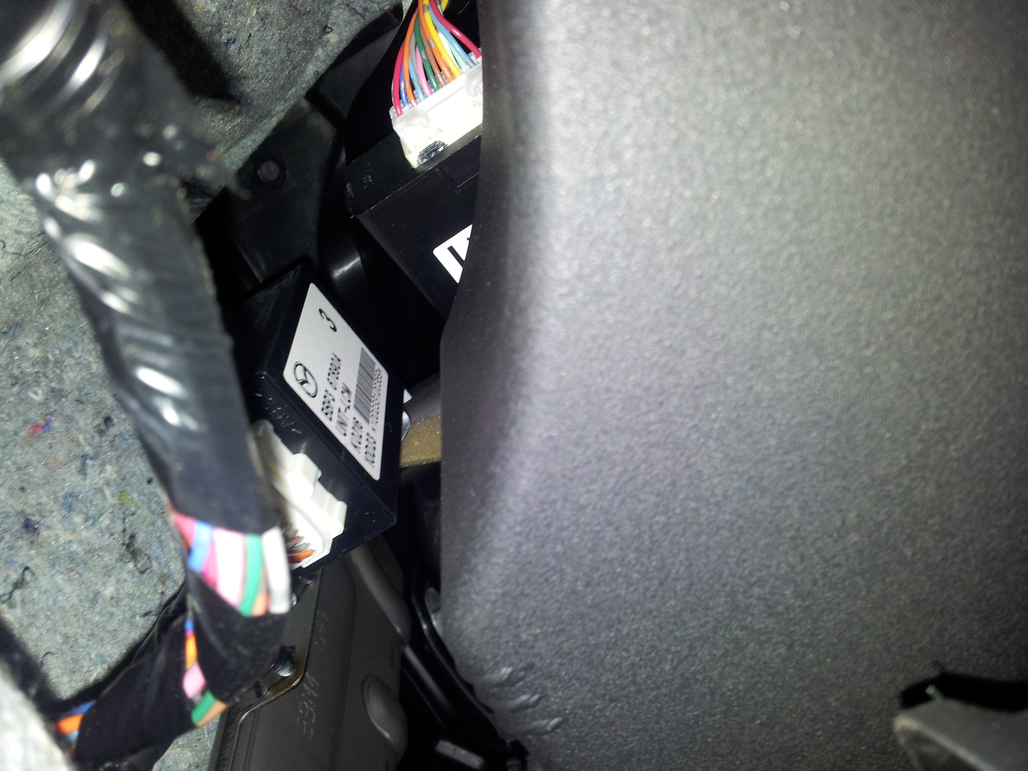

Potrzebuję pomocy odnośnie lokalizacji modulu świateł.Dzisiaj otrzymałem moduł z możliwością montażu DRL , jednak po rozebraniu plastikow ponizej kierownicy nie mogę go nigdzie zlokalizowac :( .Czy wiecie może gdzie się znajduję? Kilkanaście postów wcześniej kolega Wojtek wspomina o takiej lokalizacji ,, Modul znajduje sie pod plastikami przed drzwiami kierowcy i przykrecony jest 1 nakretka " , przegladalem to miejsce i nie ma tam modulu :( , może coś pominalem?
Wystarczy jedynie wymienic moj obecny na nowy tj. BBM2-67-890A – bez running lights.
EDIT:
Moduł znajduję się pod schowkiem po prawej stronie , aby go odkręcić trzeba zdemontować schowek.
