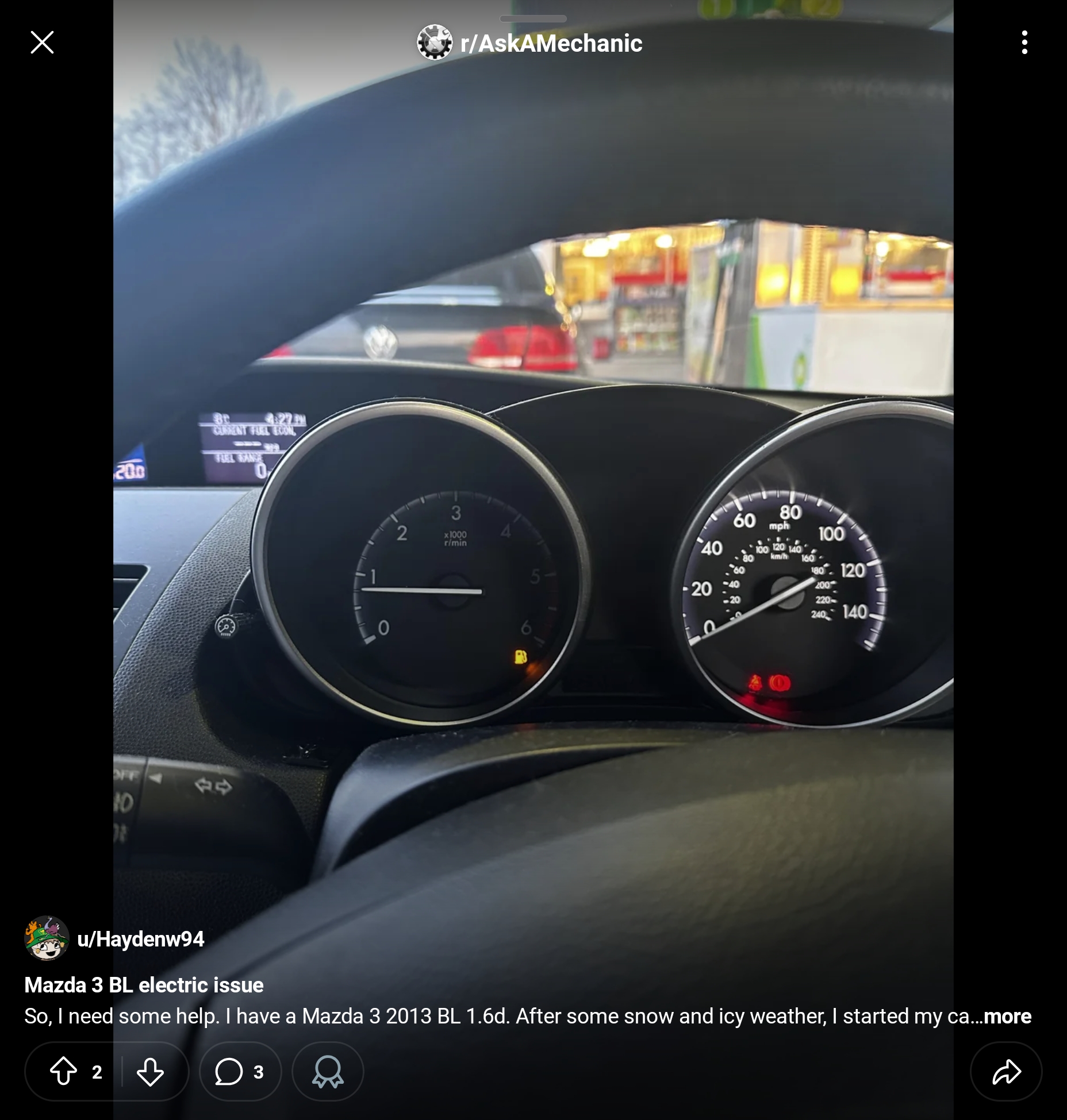

Panowie, nie świeci obrotomierz, kilometry, przy zamkniętym immobiliser miga a wraz z nim prędkościomierz, bezpieczniki sprawdzone. Przekaźniki sprawdzone, przewody sprawdzone, punkty masy sprawdzone,

Opisany problem z modelu BK nie występował w modelu BL.
Podświetlenie po stronie prawej działa także nie jest to wina bezpiecznika.
Wygląda to na problem w samym liczniku. Czy ten problem miałeś od samego początku?
